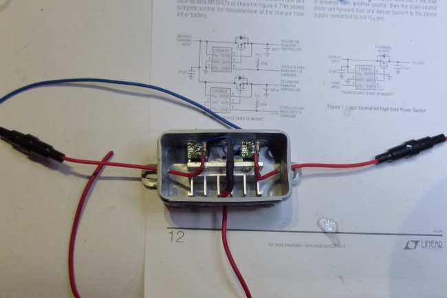

W moim starym kamperku brakowało mi do dzisiaj możliwości ładowania akumulatora samochodu z „energobloku” czy „solara”. Zdarzyło mi się, że ten rozruchowy akumulator choć nowy słabo kręcił, bo to na dłuższym postoju ktoś włączył radio czy zostawił otwarte drzwi itp. Stwierdziłem, że przydałby się separator umożliwiający ładowanie obu układów równocześnie i chronił je od wzajemnego wpływu. Prosty sposób to diody, ale spadek napięcia na nich jest trochę za duży ( 0,7-0,3V ). Przeglądnąłem ofertę fabrycznych separatorów, są ale są to ceny porównywalne w niektórych przypadkach do wartości marnego TV.
Postanowiłem zrobić bo to chyba nic trudnego. Przeszukałem internet i nie znalazłem prawie żadnych informacji jak to jest wykonane. Przypadkiem trafiłem na notę aplikacyjną maleńkiego LTC4412 i bingo jest fabryczna aplikacja separatora tzw. super diody.
Właśnie zmontowałem to wszystko i spadek napięcia przy ładowaniu wynosi 0,02V czyli tyle co nic. Zrobiłem to w wersji na około 20A więc na straty przy tym prądzie pójdzie około 0,4W więc maleńki radiatorek wystarczy.
Chciałem pokazać moje amatorskie rozwiązanie bo może ktoś z techniczną smykałką sam będzie mógł coś podobnego zmajstrować w zimowe wieczory.
Ustrojstwo można łatwo wykonać na wyższy „amperaż” dokładając równolegle tranzystory. Można też rozbudować na większą ilość separowanych akumulatorów.

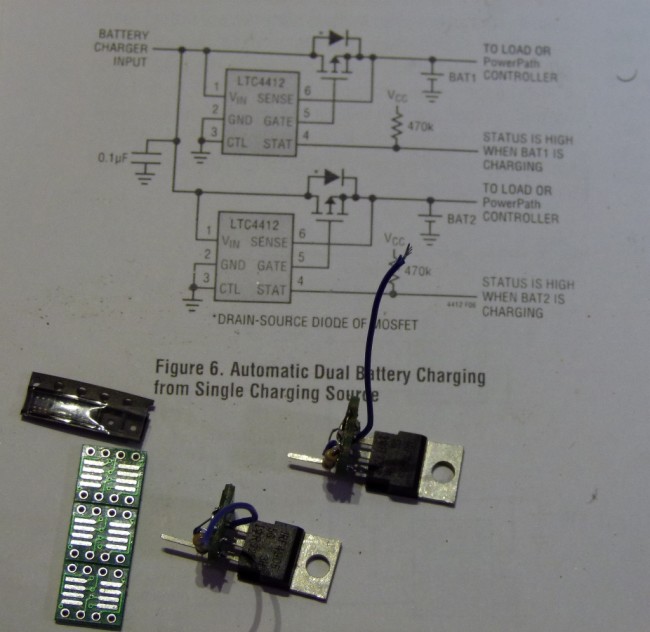

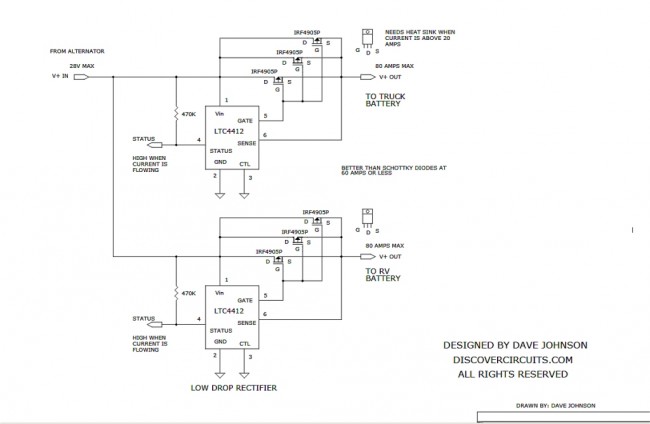

Na prośbę kolegi Kubbek przedstawiam prosty tutorial łatwego wykonania dla uproszczenia pojedynczej superdiody separatora. Diody można łączyć równolegle doładowując dowolną ilość akumulatorów. Można rozbudować dokładając więcej tranzystorów.
Przykładowy schemat do rozbudowy.jpg Pomocny jest ten schemat |

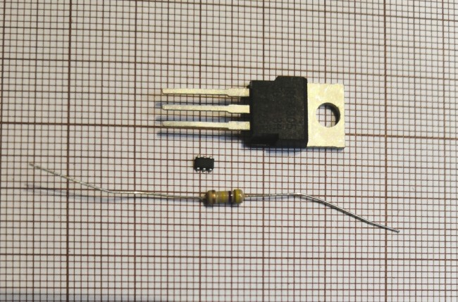

Potrzebne elementy.jpg Potrzebne są trzy elementy elektroniczne, tranzystor P-mosfet np.: IRF4905P, układ scalony LTC4412, opornik 470kohm. |
Plik ściągnięto 15 raz(y) 554,25 KB |

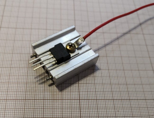

Radiator z kabelkiem + ładowanie.jpg Do tego jakiś niewielki radiator, trochę przewodów i cała masa cierpliwości. Pracę zacząłem od przykręcenia tranzystora do radiatora, albo odwrotnie ;) i przylutowałem kabelek czerwony + ładowania. Środkowa elektroda (Dren) jest zazwyczaj połączona z zaci |
Plik ściągnięto 9 raz(y) 504,5 KB |

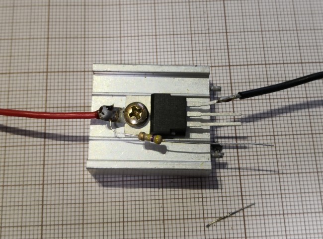

opornik i kabelek + akumulatora.jpg Następnie przylutowałem czarny kabelek do drenu (S) i stanowi on wyprowadzenie do + ładowanego akumulatora oraz jedyny opornik 470Kohm. |
Plik ściągnięto 16 raz(y) 524,6 KB |

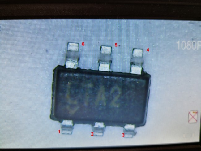

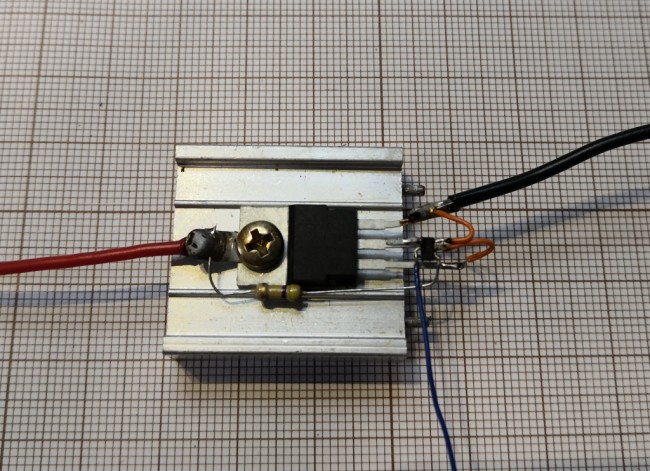

LTC4412 kolejność wyprowadzeń.jpg No to dwie trzecie elementów jest gotowe, ale teraz najgorsze, domontować maleństwo LTC4412. Układ ten ma na szczęście tylko sześć wyprowadzeń. Taśmą dwustronną przykleiłem do stołu i przylutowałem niebieski kabelek do końcówki 2 i 3. Kabelek ten będzie p |
Plik ściągnięto 14 raz(y) 460,52 KB |

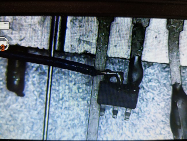

kabelek masy.jpg Miałem już za co złapać i przylutowałem nóżkę nr1 do środkowego wyprowadzenia tranzystora. |
Plik ściągnięto 13 raz(y) 630,6 KB |
Zmontowane.jpg Pozostało mi podłączyć opornik do nóżki nr4 oraz wyprowadzenia 5 i 6 pomarańczowymi kabelkami jak na zdjęciu. I gotowe. Teraz warto wykonać jakąś fajną obudowę dołożyć bezpieczniki itp. , ewentualnie też zabezpieczyć glutem kleju na gorąco lub podobnie. |
Plik ściągnięto 22 raz(y) 588,33 KB |

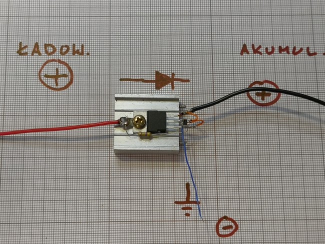

Kolejność wyprowadzeń.jpg Układ zmontowałem na „pająka” dla potrzeb tutorialu by łatwiej wizualizować połączenia. Do lutowania użyłem zwykłej lutownicy transformatorowej. |
Plik ściągnięto 31 raz(y) 616,98 KB |

Jeżeli masz dwa akumulatory to powinieneś wykonać dwa!! takie układziki. (+ ŁADOWANIA) łączysz ze sobą i podłączasz do źródła prądu, solar i ewentualnie prostownik przy korzystaniu ze słupka, (+ AKUMULATORA ) nie łączysz ze sobą razem ale podłączasz osobno do jednego i do drugiego akumulatora. Jak to jest na schemacie i jego opisach.
Wtedy będziesz mógł ładować akumulatory ale nie będzie przelewania prądu z jednego akumulatora do drugiego.

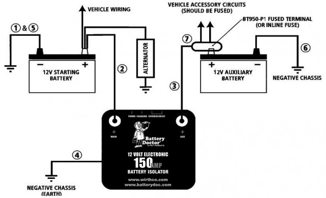

kurczę, nic nie kumam, zawsze myślałem, że separator, jak sama nazwa wskazuje montuje się na odcinku pomiędzy akumulatorami. o co chodzi ze źródłem ładowania? ładowanie mam z solara przez sterownik.
czyli mój układ
regulator solarny (pwm)----------->akku kempingowe------------>akku rozruchowe <-----------alternator
nie powinno to działać tak jak na poniższym obrazku?
