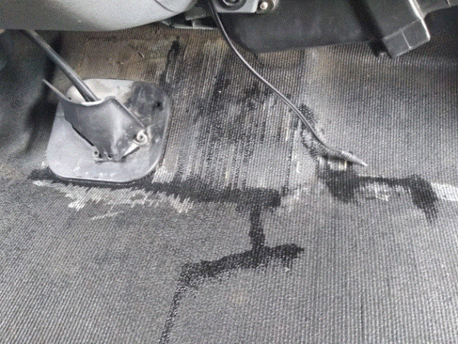

Prosze o pomoc. Jutro mialem ruszac na 3 tygodnie w droge, dzisiaj pojechalem zalozyc nowe opony i po powrocie patrze ze mi w kabinie wyciekl jakyz olej. Chyba ze skrzyni biegow, ale nie jestem pewien. Usterke dalem do naprawy do naszego forumowego kolegy w kwietniu, ale dzisiaj sie pojawil ten sam problem i kolega jest do wrzesnia na wakacjach i nie wiem co mam robic. Fiat Ducato 1.9 tdi, r.2000, Krakow. Macie pomysl kdzie bym tego mogl jak najszybczej nareperowac? Bo szkoda mi kazdego zmarnowanego dnia z urlopu. Dzieki za wszelka pomoc. Pozdrawiam Jiri

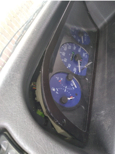

Dzieki, odkrecilem te 2 wkrety imbusowe, tylko nie udaje mi sie to wyciagnac, boje sie ze coz polamie. Mam na cos uwazac? I co pozniej z ta linka? Bede musial zalatwic nowa, czy mam tylko odkrecic? tylko rozumiem, ze wtedy nie bedzie to pokazywalo obroty na liczniku, tak? I czy z tym juz mozna jechac? Planuje Rumunie na 3 tygodnie :mrgreen:

Według mnie zanim zaczniesz demontować linkę ; sprawdź czy rzeczywiście kapie z niej olej .
Bez linki da sie jechać . Prędkośc mozna kontrolowac np.: GPSem . Ale jazda bez linki to chwilowe rozwiązanie .Jesli rzeczywiście kapie z tej linki to potrzebna jest kontrola poziomu oleju w skrzyni biegów .

Odłączenie linki przecież nic nie da. Wałek wewnątrz pancerza nadal będzie się kręcił i ew. tłoczył olej do góry :idea
Myślę że to nie jest olej, olej nie wysycha. Raczej wyciek ubytek płynu z nagrzewnicy.
Marzyciel, weź ten płyn z podłogi na palec i na język - serio. Jak jest słodki to mamy źródło.

To jest płyn chłodniczy z nagrzewnicy :haha:
Sprawdź czy słodki. Jeśli tak, to na 100% mam rację.

Socale napisał/a:
Na 99% to wyciek z nagrzewnicy
zamiast na jęzor brać podłóż biały karton i bedziesz widział czy to woda z zewnątrz czy płyn chłodniczy ,olej by Ci się mazał jak nagrzewnica to możesz jechać na wakacje jak nie jesteś techniczny trzeba pilnować tylko płynu
