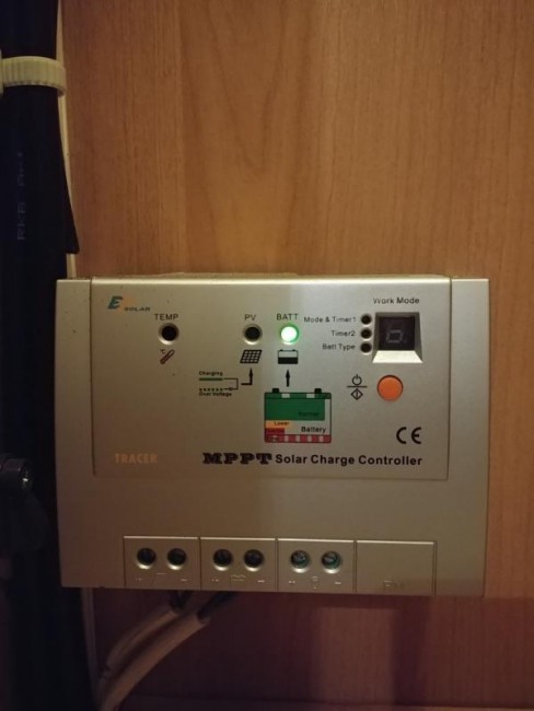

Ale po kolei. Kampera kupiłem w 2015 - był stosunkowo młody ale poprzednicy nie bardzo o niego dbali. Było kilka wad które mozolnie usunąłem aż doszedłem do problemu z niedziałającym panelem solarnym. Niestety moja wiedza w dziedzinie elektroniki jest żadna, poprosiłem elektronika który szybko stwierdził, że sterownik do solara jest nieodpowiedni ponieważ ja mam panel amorficzny a mój sterownik nie może obsłużyć tak wysokiego napięcia przychodzącego z solara. (Wyobrażacie sobie - poprzedni właściciele przez 6 lat nie zauważyli że nie działa im solar!!!) Po wymianie sterownika panel solarny hula jak talala.
I tu dochodzę do sedna. Brak mi wiedzy, żeby stwierdzić czy elektronik coś źle podłączył, czy jest jeszcze jakiś inny problem który ma wpływ na szybkość reakcji różnicówki, ale od momentu wymiany sterownika zaczęło mi wybijać różnicówkę. (Chyba że to przypadek). Gdy zadzwoniłem do elektronika z reklamacją stwierdził tylko że nic się nie da zrobić bo urządzenie sterujące solarem działa z opóźnieniem które powoduje wybijanie. bulshit - poprostu mnie zbył.

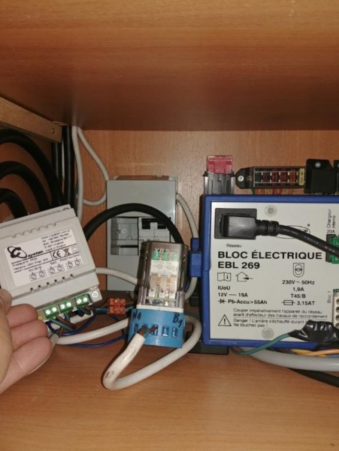

W załączeniu zdjęcia energobloka i sterownika solarów oraz przetwornicy.

Ja tam nie od tego. Ale odołącz solar od regulatora (wyjmij kabel najlepiej w nocy) i sprawdź.
Ale co ma różnicówka do 12 V z regulatora itd? Nic. Więc raczej to co napisałem jest bez sensu. Regulator solara powinien być zamontowany do klem akumulatora :bylo lecz ta instalacja powinna być oddzielną i nie na nic do różnicówki :!:

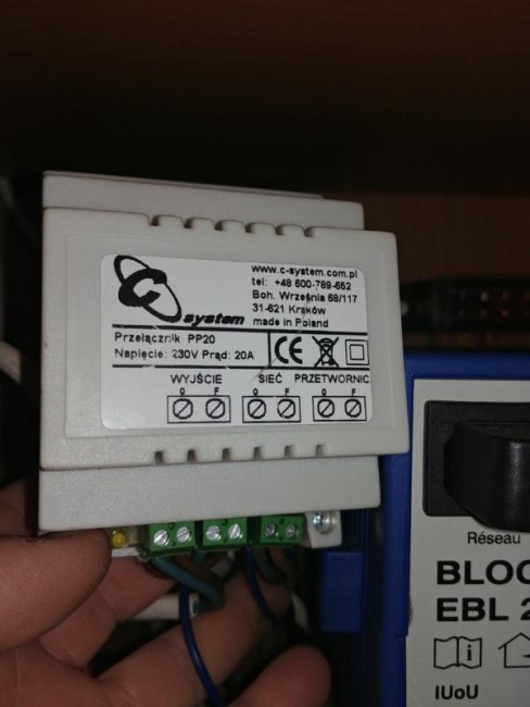

Do czego masz ten przełącznik przetwornica sieć? Masz przetwornicę? Czy jest na stałe włączona? I jak idą te połączenia? Czyli 230 powinno być do przetwornicy, a przetwornica do 230, znając ten przełącznik to Master jest opisany jako przetwornica co u nas w kamperach powinniśmy łączyć odwrotnie :!: i może to być przyczyną?

Pamietaj ,że tu odwrotnie....wejście master to opisane jako "Przetwornica" i tu dajemy 230 ze słupka wtedy zawsze pójdzie słupek jako pierwszy. a gdy jego brak przezuci na przetwornicę o ile bedzie wlaczona to bedziesz miał 230 z przetwornicy
A i jeszcze jedno co u Mawiego tez się pojawiło .. Te 230 z przetwornicy to musi być na oddzielnej lini . Jak wepniesz do kamperowej instalacji to Ci system zwariuje.

Za radą dominika i Tomka z Dąbrowy G. posprawdzałem gniazda (przyłączeniowe i moje dorobione) wszystko było prawidłowo podłączone. Później zabrałem się za przełącznik PP 20 - zamieniłem kable wyjście i sieć efekt był taki, że w ogóle nie było zasilania 230V w kamperze, więc zamieniłem je ponownie tak jak były i EUREKA - nie wybija!

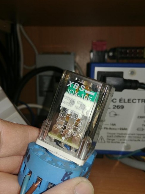

Koledzy jeszcze jedno pytanie: Czym zastąpić oraz jak podłączyć to urządzenie włączające przetwornicę - to co mam jest chyba za słabe bo grzeje się okrutnie. Moja przetwornica ma 2000W
Plik ściągnięto 13 raz(y) 47,48 KB

Ten przekaźnik jest zamiast pstryczka na przetwornicy?

Wyłącznik jest na przetwornicy, i dodatkowo mam taki mały guziczek w szafie (pilot) podpięty do przetwornicy którym mogę włączyć/wyłączyć przetwornicę. Oczywiście jeżeli wcześniej była uruchomiona klawiszem na przetwornicy.
Po naciśnięciu tego pilota przekaźnik ożywa i zaczyna działać przetwornica i zaczyna się grzać.

Ten przekaźnik ze zdjęcia prawdopodobnie był kiedyś takim przełącznikiem żródeł zasilania lub ogranicznik ilości gniazd zasilanych, skoro masz już inny przełącznik - ten prawdopodobnie będzie do likwidacji. Może też służyć do zabezpieczenia przed włączaniem prostownika przy pracy z przetwornicy... Jak widzisz - możliwości jest wiele, a dałeś tylko jedną fotkę i jak to zgadnąć co autor miał na myśli??? Zrób dokładniejszą dokumentację i wtedy wszystko się wyjaśni.

Za radą Tomka z Dąbrowy G. odpiąłem ten przekaźnik i najpierw było wszystko OK ale później pojawił się nowy problem. - przestał ładować energoblok z zasilania 230V. alternator i solar ładuje.

Znaczy że przekaźnik realizował funkcję zabezpieczenia przed zapętleniem układu i ładowaniem z przetwornicy. Trzeba będzie przepiąć energoblok przed przełącznik źródeł zasilania od strony gniazda zewnętrznego i gotowe. Zrobisz zdjęcia - poprawimy.
