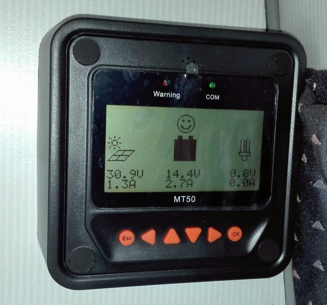

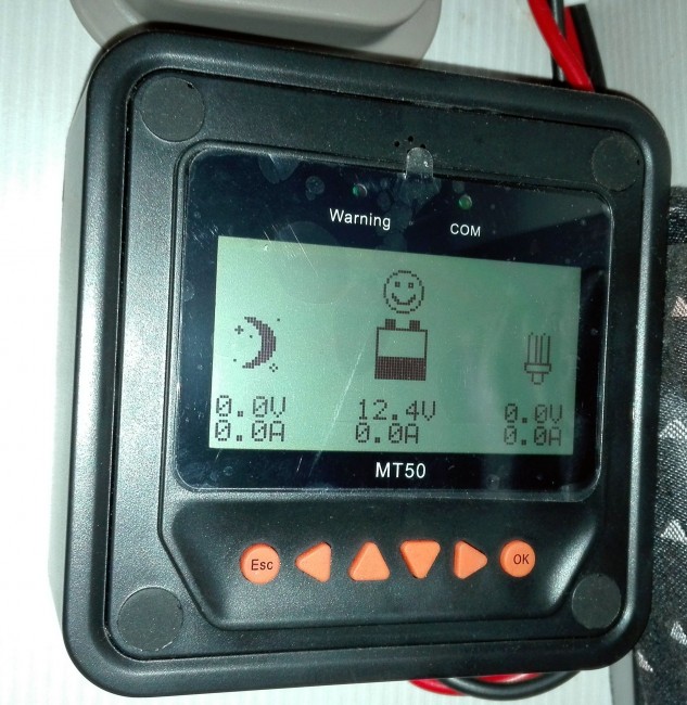

Witam szanowne grono i przedstawiam swój problem. Wiosną tego roku zainstalowałem na kamperku 2 solary elastyczne, dla pełnego bajeru z powłoką ETFE. Na początku wszystko było ok. Po pewnym czasie napięcie spadło do max 14 V. Tydzień temu na panelu księżyc, ładowania nie ma. Od czego zacząć poszukiwania, co mogło się stać?

1.Podłączenie do regulatora przykręcane, końcówki przewodów lutowane.
2.Aku nowe Exide dual 2x 80 Ah.
3.Na dworze widno (było), na końcach przewodów od solarów przed regulatorem na mierniku 0 V.

1. Wyświetlacz MT50 czasami lubi się przywiesić i pokazywać księżyc a w rzeczywistości ładowanie działa - przez dwa lata zdarzyło mi się ze dwa razy coś takiego - pomogło odpięcie i podpięcie kabla / skrętki łączącego go z regulatorem MPPT. Sprawdź co pokazuje wyświetlacz na regulatorze.
2. Zmierz napięcie z solara - pierwsze dwa styki od lewej. (mniemam, że mając wyświetlacz MT50 masz regulator od kompletu Tracera x210). Powinno być takie jak na pierwszej fotce - w okolicach 30V. Jeżeli jest 0V lub mniej niż 30V a na zewnątrz świeci słonko - odkręć jeden z przewodów do solara od regulatora - (NIE odkręcaj przewodu do akumulatora) i zmierz napięcie z solara na przewodach. Jeżeli będzie dalej 0V - problem z solarem / solarami oba / połączeniem między nimi. Jeżeli pojawi Ci się napięcie rzędu 30V - możesz mieć uszkodzone mosfety na wejściu w regulatorze. Przerabiałem ostatnio (raz na gwarancji zrobili, padło po dwóch tygodniach. Poprawiłem i działa już dwa miesiące - u mnie zwierało z 78V do 13V).
