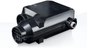

Załóż Trumatic e.Mam takie na dwóch łodziach wielkości dużego kampera.
Cichutkie,pobierają minimalne ilości prądu i można ciepło rozprowadzić.
