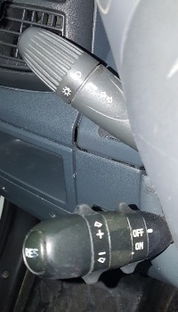

Robold napisał/a:
Ponieważ znalazłem na niemieckim forum opis uruchomienia tempomatu w Ducato, Boxer, Jumper w modelu 244 t.j. przed 2006 r.
Postanowiłem sprawdzić jak to działa.
Super, jest tylko jedno małe ALE...
Większość aut z tego modelu nie ma tej wtyczki i trzeba ciągnąć instalację do sterownika silnika.
Mały błąd i zonk - po sterowniku :(
Poza tym trochę inaczej wygląda instalacja w modelu 2,3 a inaczej 2,8.
Horte napisał/a:
Jedyny problem, to zamocowanie manetki. Z chęcią zobaczył bym jak wygląda mocowanie pod osłoną kolumny kierowniczej.
Ja stosuję manetki od Alfy Romeo. :chytry
W zależności od modelu mogą wymagać małej modyfikacji, ale nieźle pasują przy montażu.
Niestety w tych modelach jest stosunkowo mało miejsca między kolanami a kierownicą i w przypadku osób wysokich trzeba "na ciepło" podgiąć manetkę w kierunku kierownicy :ok

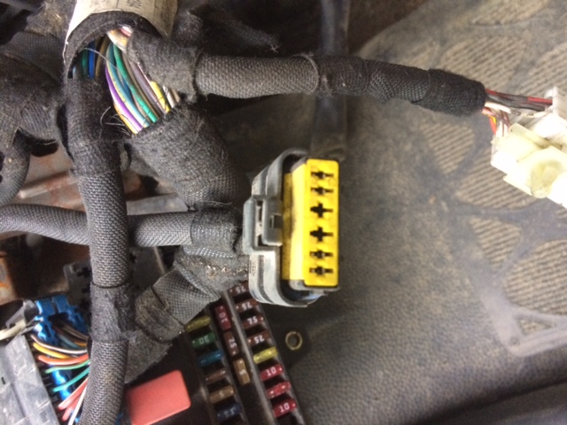

Roberto napisał/a:
Oczywiście zawsze można znaleźć jakie ale...
W razie braku tej wtyczki ( powinno być nie wtyczki a gniazda D018 ), na niemieckim forum, jest też schemat jak podłączyć pod gniazdo D004, które jest pod maską silnika.
Podałem tylko jeden wariant podłączenia, ponieważ sam go sprawdziłem i mogę go polecić.
Co do silnika 2,3 nie wypowiem się, ja sprawdziłem przy silniku 2,8 i działa.

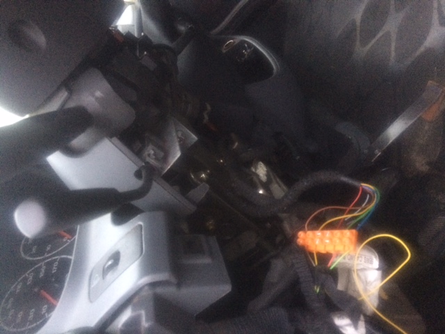

Horte napisał/a:
Pomysł fajny tym bardziej, że działa.
Piwko leci.
Na razie do testów jest takie mocowanie, później będzie zmieniony aluminiowy kątownik na grubszy.
Kątownik przykręcony jest do stacyjki jednak najpierw należy odkręcić oryginalną śrubę i nie jest to łatwe, gdyż ta śruba ma okrągły łepek.

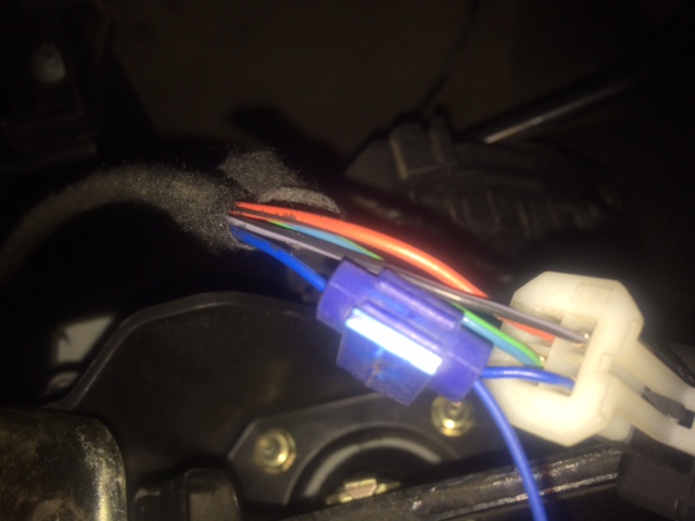

Horte napisał/a:
Pytania dotyczące przełącznika hamulca.
1. Ten dodatkowy PLUS ma być rozłączany przez ten przełącznik?
2. Jakie funkcje nie działają?
1. na niebieski kabelek ( pin nr. 3 ) należy podać +12V po bezpieczniku i "stacyjce "
2. nie działa opcja ogranicznika prędkości ( np. ustawiasz 50 km/h i więcej nie pojedziesz )

Wysłany: 2019-12-07, 14:55
Mocowanie manetki
