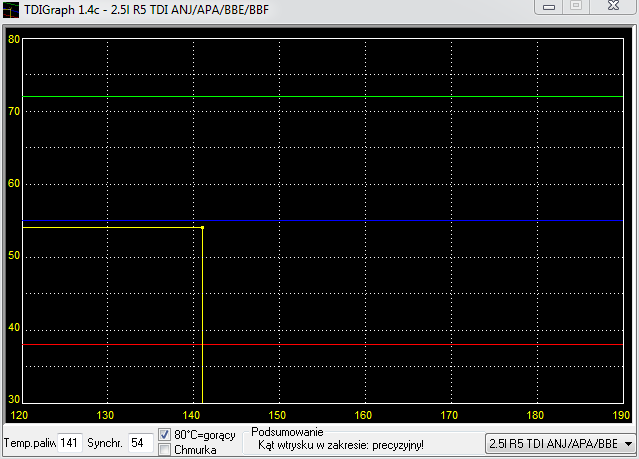

Witam wszystkich posiadaczy Vw zwłaszcza Lt 2.5 tdi od tygodnie jestem posiadaczem Vw Lt 35 2.5 tdi 109 koni silnik AVR którego oczywiście będę przerabiał na kamperka,jeśli chodzi o zabudowę to nie mam doświadczenia w tej dziedzinie ale z mechaniką samochodową mam już do czynienia od ponad 24 lat i chciałbym się podzielić dosyć ważną i często pomijaną czynnością zwłaszcza po wymianie rozrządu zwłaszcza po wymianie paska pompy wtryskowej jaką jest dynamiczne sprawdzanie i ustawienie początku wtrysk,który jest odpowiedzialny między innymi za rozruch silnika,zużycie paliwa,kulturę pracy silnika i co najważniejsze za trwałość całego układu korbowo-tłokowego.W moim przypadku po zakupie auta był problem z rozruchem zimnego silnika po odpaleniu silnik pracował nie równo i pojawiało się dość mocne dymienie teraz po regulacji silnik na zimnym zapala na "dotyk" praca silnika jest równa i zniknęło dymienie.Wrzucam fotki z przebiegu regulacji komputerowej VCDS w razie pytań służę pomocą.

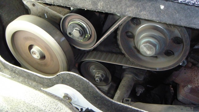

Przy każdej wymianie pasków rozrządu musi być zrobiona regulacja. Osobiście wolę robić to w T4, niż w LTonie :mrgreen: Luzowałeś koło, czy rolkami? Ja zawsze wole kołem. Czasem regulacja dłużej trwa, niż wymiana paska pompy :haha:

Dolną rolką.

Hehu napisał/a:
Dolną rolką.
Jedną to można sobie pasek naciągnąć :mrgreen: Albo koło, albo obiema rolkami ;)

Chodziło mi o to aby każdy z właścicieli aut z tymi silnikami przynajmniej sprawdził sobie parametry kąta wtrysku ponieważ w większości przypadków kierowcy są nieświadomi że jeżdżą na opóźnionym lub przyśpieszonym kącie wtrysku co w znaczącym stopniu przyśpiesza zużycie jednostki napędowej jak i również nie optymalne osiągi silnika i zużycie paliwa.
Górna rolka jest do napinania paska a dolna rolka do regulacji kąta wtrysku...podstawy nie znasz???

Hehu napisał/a:
Gewehr napisał/a:
Hehu napisał/a:
Dolną rolką.
Znam jak najbardziej, dlatego napisałem to i powtórzę.
Jak ruszysz dolną rolkę, to i musisz górną aby skorygować napięcie paska. Inaczej się nie robi. Ruszysz samą dolną, to albo za mocno napniesz, albo za lekko. Dlatego ja zawsze luzuję koło wałka rozrządui przestawiam, aby nie bawić się rolkami :spoko

Zgadza się że po ustawieniu kąta czasami trzeba skorygować napięcia paska pompy wtryskowej.
