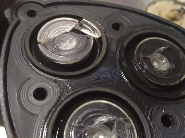

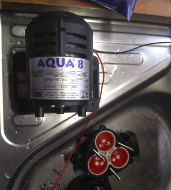

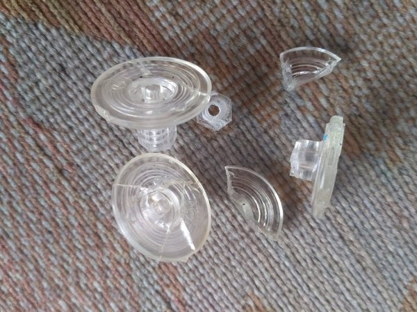

Typowa usterka Fiammy...

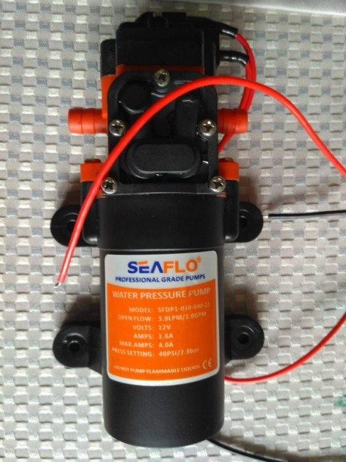

W sieci znalazłem tylko membrany do Fiammy, nigdzie nie mogłem znaleźć plastikowych tłoczków... No to kupiłem sobie taki wynalazek: Seaflo 3,8L... Strasznie głośna. Absolutnie nie nadaje się, jak reklamuje się ją w sieci, do kamperów, przyczep, jachtów. Ten warkot zmobilizował mnie do naprawy starej Fiammy.

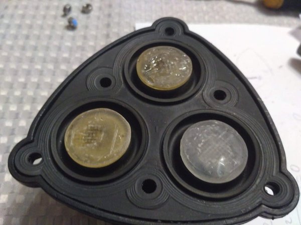

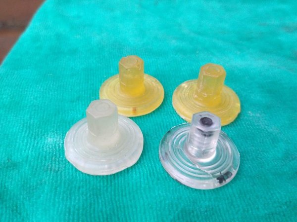

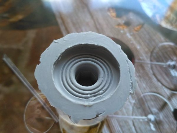

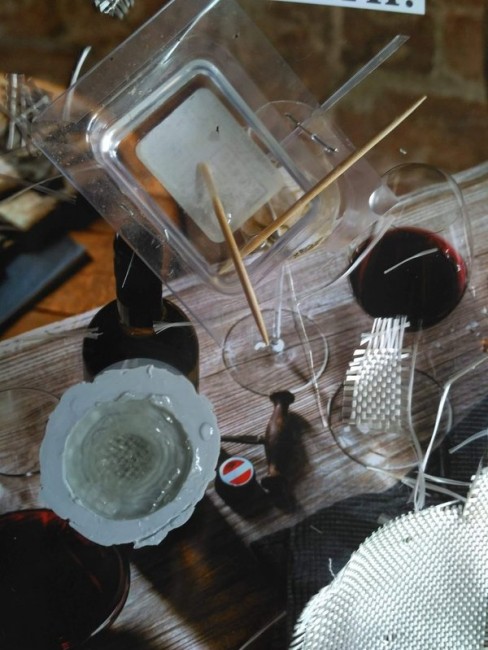

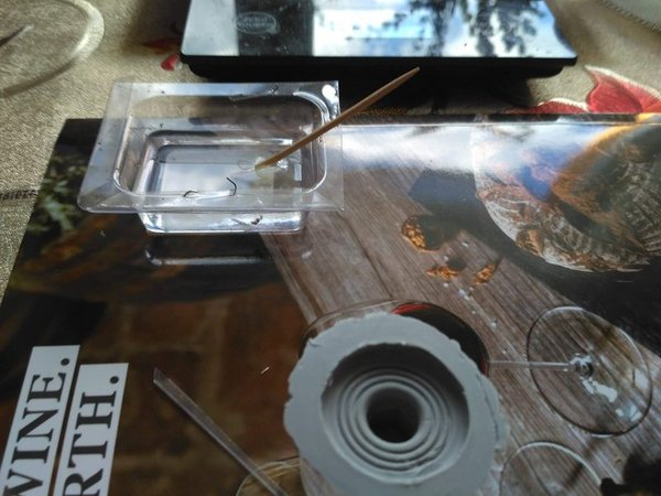

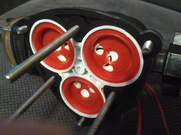

Z silikonu temperaturowego, bo akurat taki miałem pod ręką, zrobiłem formę. Żywicę epoksydową Epidian 6011 i tkaninę miałem w domu. Jako rozdzielacza użyłem tradycyjnie wosk do pastowania nagrobków - też miałem. Użyłem dwóch różnych utwardzaczy stąd rózne kolory. Wszystko zamontowałem i .... działa :ok Nie mam instalacji ciśnieniowej, więc niedoskonałości wykonania, które wpływają na wydajność, nie będą miały dużego znaczenia. Teraz kontroluję szczelność... Jak wszystko będzie OK montuje na stałe.

Dla naśladowców: Każde rozwiązanie jest dobre. Istotna jest walcowa część trzonka grzybka, która ściśle przylega do membrany zapewniając szczelność.

Policzyłem koszt produkcji jednego tłoczka.... Wyszło 12groszy (Ale nie Kazikowe 12 groszy :wyszczerzony: Tłoczki raczej zrodzone w bólu mniejszym niż twój :wyszczerzony: )
Póki co to gwarancji na to nie daję. Po sezonie rozkręcę i wtedy się okaże czy mój patent jest godnym zamiennikiem.

Kupiłem głowicę z grzybkami i membraną bo moja była spękana na krawędziach ruchu, myślę że nie zwróciłeś na to uwagi :idea
