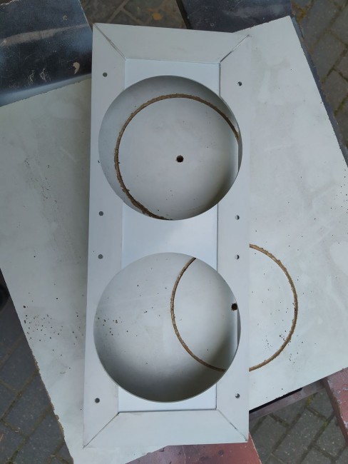

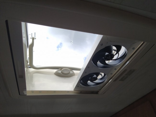

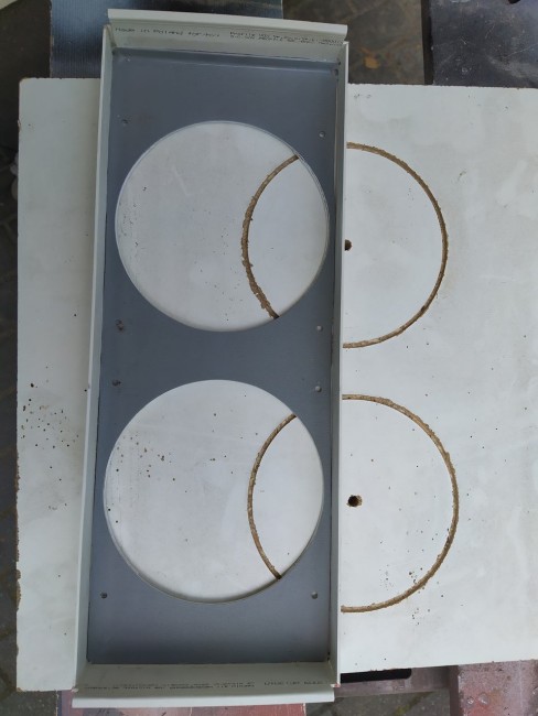

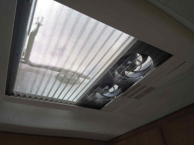

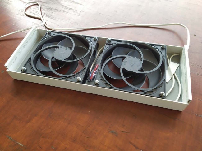

W ubiegłych latach odczuwałem brak przepływu powietrza zwłaszcza nocą, postanowiłem poprawić cyrkulację. Nie chciałem demontować okna nad łóżkiem aby wstawić Turboventa Fiammy, zacząłem szukać w internecie rozwiązań. Znalazłem filmy jak poniżej i szukałem aby kupić ale jak zobaczyłem cenę 129 Euro a w jednym sklepie karawaningowym w Polsce 450 + przesyłka, postanowiłem zrobić sam.
https://www.youtube.com/watch?v=lvVsY4sPYDM
https://www.youtube.com/watch?v=aSOSxGOWCTk
Gdyby komuś się spodobało i chciał skopiować to podaję użyte komponenty:
1. wentylatory o zmiennych obrotach 600-1700 obr/min. - 2x27,99 (smart przesyłka)
2. zmiana obrotów za pomocą pilota do ściemniacza ledów - 29,90
3. kątowniki pcv 30x30 2x7,90 (OBI)
4. kawałek pcv do podstawy ze zbiorów własnych
Wentylatory na najwyższych obrotach słychać natomiast na najniższych prawie niesłyszalne. Sprawdzone zostaną na wyjeździe w sierpniu.
Niestety nie mogę wkleić filmu- nie potrafię.

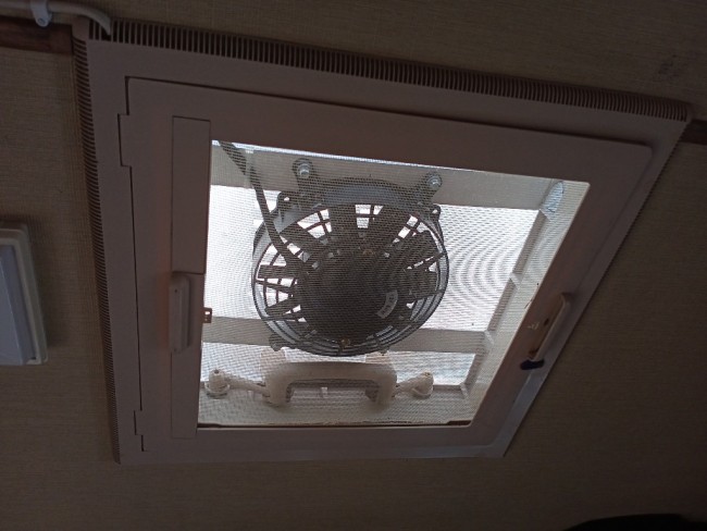

Fajne - kolejne tańsze a wydajne rozwiązanie zamiast Turbo Venta :wyszczerzony:
Plik ściągnięto 20 raz(y) 166,56 KB
Dziwaczek II oraz Dziwaczek I

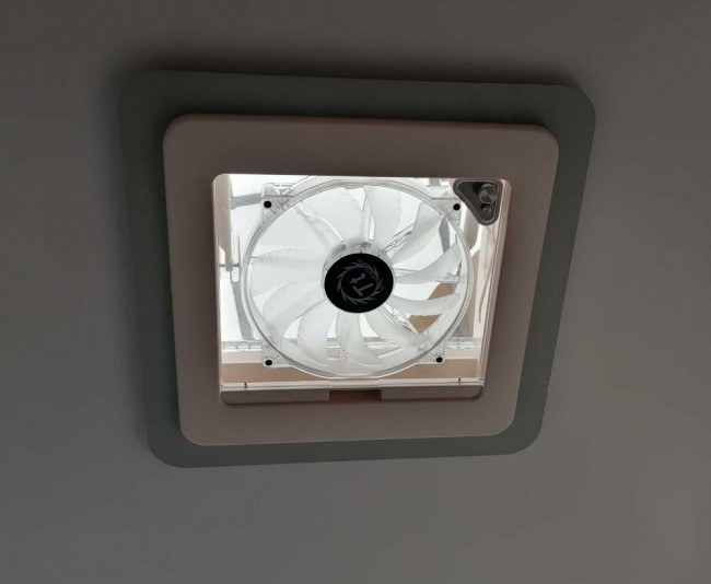

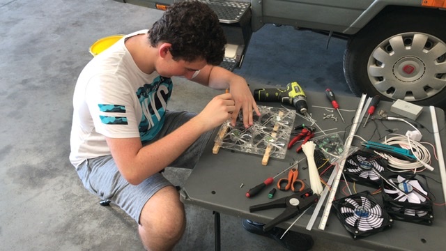

Radzę stosować do samodzielnej budowy transparentne tworzywa i wentylatory, nie są tak przygnębiające bo zabierają mniej światła :-/
Wentylatory dostępne w różnych rozmiarach podobnych cenach co czarne i łatwo je przerobić na ssąco tłoczące ;)

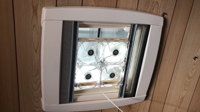

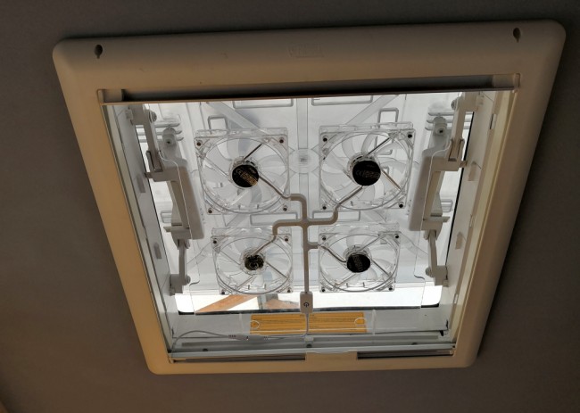

Mam i ja.
Cztery, a zmieściło by się sześć 👍
Bez kombinacji i regulacji, kierunek wiania zmieniamy odwracając maszynerię do góry nogami 💪
Wykonanie osobiste by mój młodszy syn 😇
Zawieszone po prostu na rolecie i moskitierze, po bokach dziury nie osłonięte, tak ma być 😀
Plik ściągnięto 6982 raz(y) 68,32 KB

Skuteczność wywiewu zapewne jest lepsza, ale byłaby jeszcze lepsza gdyby wentylatory były w szczelniejszej a nie luźnej zabudowie.
Krzysiek, Twoje ostatnie foto, Syn?
Pytam bo moja córuś naście lat temu... :mrgreen:

Syn, mój własny 😜
Oświetlenie całe zrobił sam i trochę elektryki pomógł 💪
A wywiew to sie zobaczy, jak będzie słabo to kawałek tektury załatwi sprawę 🤣
Nie chciałem dawać pełnej zabudowy bo teraz zestaw można dowolnie, w środku i na zewnątrz
I bez moskitiery też celowo żeby nie marnować ciągu 💪

bardzo ułatwia życie , do tego możliwośc zmiany kierunku dmuchania bardzo się przydaje

u mnie oczywiście na 12V i sprawdza się rewelacyjnie
niebawem będę robił wersję na 6 sztuk w obudowie szczelnie wypełniającej okno, i oczywiście z możliwością montażu w wianiem w obie strony
a zasilanie ? jest na kablu z wtyczką do zapalniczki i dwa oczka ze sznurka żeby to podwiesić
