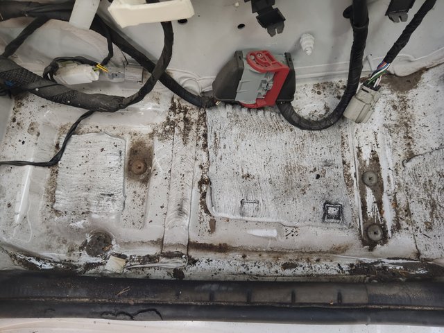

Zająłem się trochę szoferką, trochę sprzątaniem. Nie bardzo jest co robić póki nie ogarnę blacharki, więc stwierdziłem, że wygłusze i ocieplę trochę szoferkę od góry i dołu.
Zdjąłem wykładzinę i zastałem starszny syf, szczerze mówiąc przerosło to moje oczekiwania :diabelski_usmiech
Poniżej zdjęcia już po wstępnym odkurzeniu, przedmuchaniu kompresorem:
ale APC w rękę i idzie w sumie sprawnie.

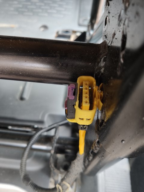

1. na fotelu pasażera takie coś zamontowane (było z tyłu fotela).
Co to jest?

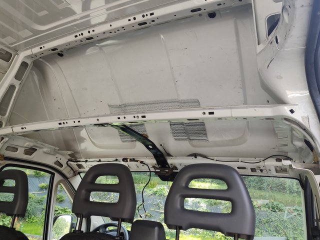

2. Górę chcę zaizolować i wygłuszyć.
Planuję matę bitumiczną i Alufox i na to może coś jeszcze. Co polecacie?
Póki co chyba zostawię tą gilotynę i zamontuję oryginalną podsufitkę.

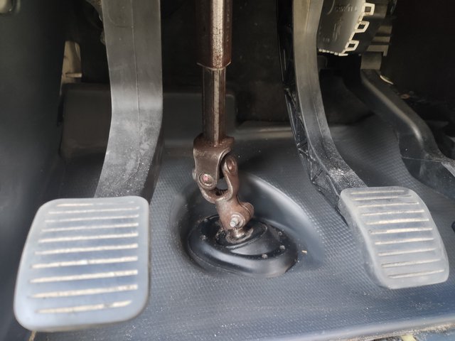

4. Jak sobie poradzić z tym poniżej:
Chcę wyciągnąć tą wykładzinę gumowo gąbkową na czas czyszczenia i izolacji, ale przechodzi przez nią kolumna kierownicza.
Odkręcenie kolumny raczej nie wchodzi w grę.
Inna opcja to odcięcie tej maty w którymś miejscu (pytanie bardziej do osób które to już robiły) + czym to ewentualnie później skleić

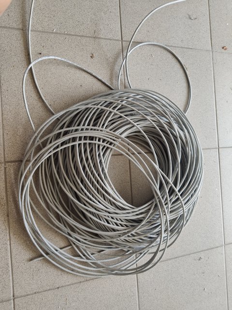

5. Przy okazji znalazłem w piwnicy taki przewód, wykorzystam do kablowania
Co to jest?
Sterowanie pirotechnicznych napinaczy pasów. Odpala się razem z poduszkami powietrznymi.
Mate kauczukową typu armaflex zamiast alufoxa + bitum. Alufox jest przereklamowany.
Maty bitumiczne nieco wyciszą ale swoje ważą, więc jeśli masz nadmiar ładowności to mozesz stosować, jeśli nie to 10-15mm maty kauczukowej załatwi temat i ocieplenia i wygłuszenia.
Kolumna jest teleskopowa, odkręcasz widoczną śrubę na krzyżaku i zdejmujesz krzyżak. Bez ruszania całej kolumny.
Na podłogę dałbym co najwyżej trochę maty bitumicznej i jeśli jest miejsce to również mata kauczukowa, 8-10mm. Alufox nadal jest przereklamowany :P

reaven22 napisał/a:
a potem trafię w ten sam ząbek?
choć tutaj może jakiś znacznik sobie zrobię
