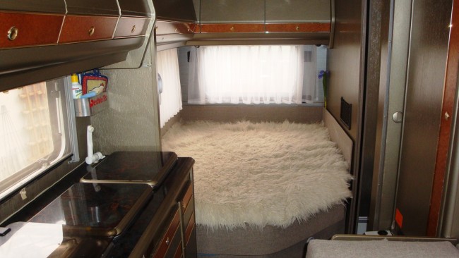

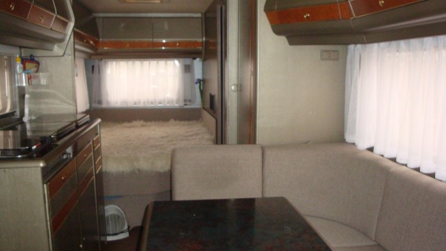

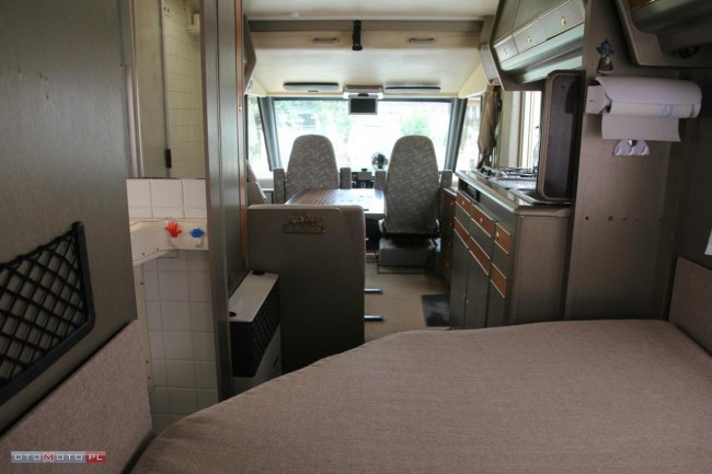

Poszukuję wykonawcy nowego łóżka francuskiego w miejsce dotychczasowego, zmęczonego czasem i starą konstrukcją, na dodatek jeszcze przerabianą pewnie przez poprzednich właścicieli. 8 lat wytrzymało nasze wymagania, ale dość już.
2.ch potencjalnych wykonawców (członków naszego forum) odmówiło, jeden z poważnych powodów zdrowotnych, drugiego opuścili wyuczeni pracownicy a sam nie da rady.
Przy tej okazji chciałbym to łóżko podnieść wyżej o 30 cm. Pozwoliłoby to zamontować pod nim przenośną klimatyzację. To był m.in. pomysł na nowe łóżko. Materac może zostać ten sam co był.
Umiejscowienie dotychczasowego łóżka na zdjęciu.

Włodek - przemyśl podwyższanie łóżka. Ja mam - prawie na wysokości okna (bok i tył) - to nie jest wygodne, gdy poduszka jest na oknie i bokiem dotykasz okna. ;)

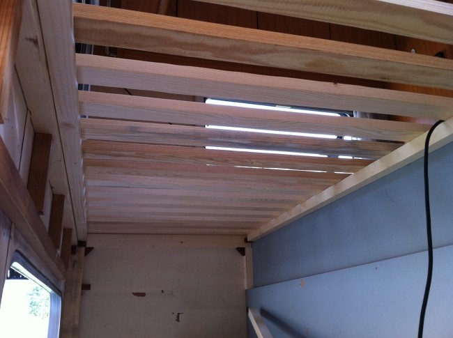

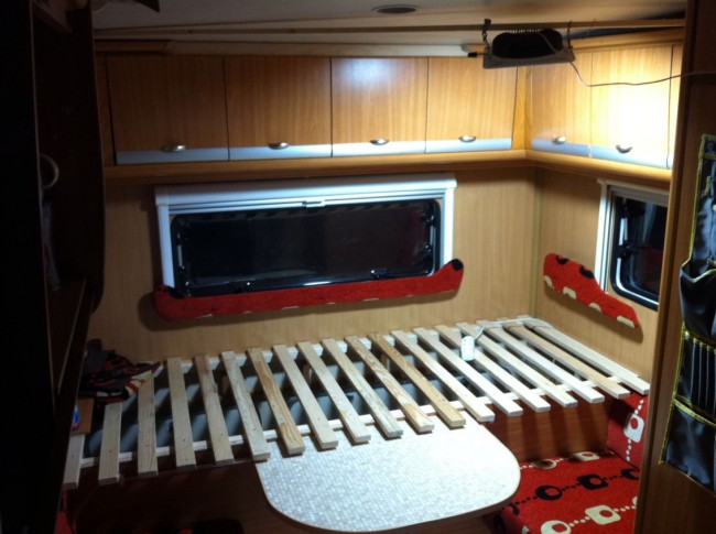

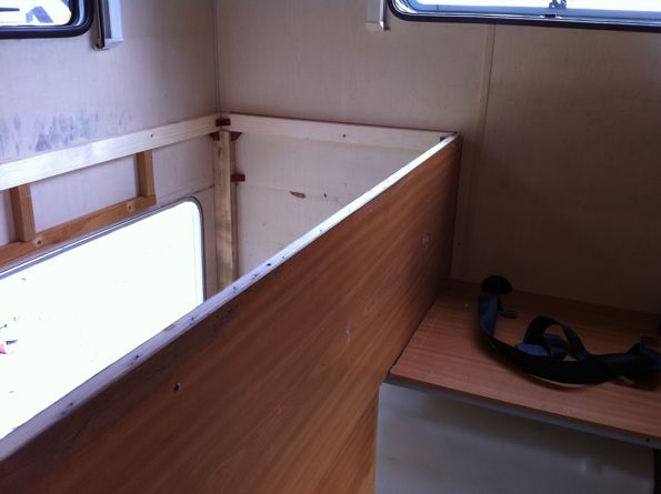

Troszkę nie po kolei zabieram głos w temacie, ale dopiero teraz doznałem swoistego dejavu.
Robiłem dokładnie to samo co w cytacie, i zamieściłem kilka postów wyżej efekt.
Tam w narożniku był wywiew z klimatyzatora w górę pod kątem 45st :bigok
Podjąłbym się bez wahania oczekiwanej przebudowy Włodek, ale dzieli nas ogromna odległość.
Ja unosiłem łóżko dla pozyskania bagażnika pod nim i wstawienia klimy, poszło około +20cm w górę, w narożniki wstawiłem nowe pionowe kantówki, na listwie nad drzwiczkami wstawiłem pionowe podpórki i na niej oparłem podwyższenie, zatem nie w styropianie a na fabrycznych listwach w ścianach spoczywało obciążenie, tak jak to zrobiła fabryka. Samo łóżko było jednoosobowe ale poszerzyłem je około 15cm wydłużając poprzeczki i zakupiłem odpowiedni materac.
O tym łóżku chyba była tu jakaś wzmianka ale już nie pamiętam gdzie.
Zerknij, może czymś coś foto podpowie.
