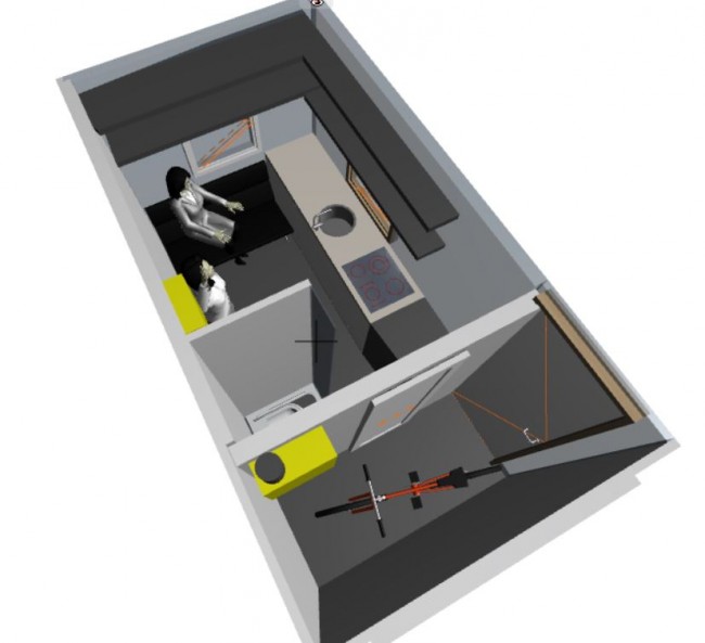

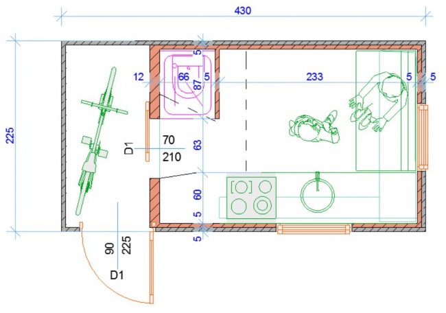

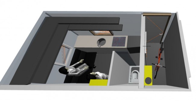

Witam :)
w planach miałem samochód typu TIR, ale parę lat temu nie zdałem prawka ( naprawię to ).
Zatem dzisiejsze możliwości to do 3,5t.
Założenia - motocykl ( ok100kg typu kross) rower, paralotnia, kite, snowboard, narty, sprzęt do kalisteniki. Laptop, łózko, prosta kuchnia, mikroWC z prysznicem.
Użytkowania - 3-4 miesiące HEL (czerwiec-wrzesień)
- 2-3 miesiące Alpy (grudzień- kwiecień - tu ciekawe czy da radę auto pod górki)
- pozostałe miesiące w kraju różne miejsca i w wolnym czasie jazda po europie różne kierunki
Całoroczny zatem.

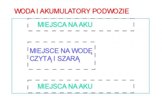

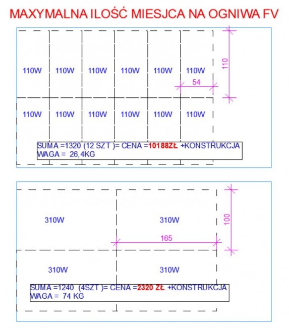

Zależy mi na małych stratach energii. Dlatego pomysł na docieplenie cześć mieszkalnej dodatkowe 5cm. Chciałbym założyć fotowoltaikę + akumulować tyle energii by jej ilość radziła sobie w brzydkie dni - tygodnie (stosunek produkcji do zużycia). Dodatkowo rekuperator. Może ogrzewanie podłogowe ( tylko dla zużycia nadmiaru energii z paneli i ewentualnie dla komfortu, a lekkie jest). Grzanie wody, wstepnie myślałem o piecyku gazowym, ale szukam alternatyw. Może dużo fotowoltaiki i grzanie prądem?) Zużywam bardzo mało wody na mycie, w przypadku problemu-zagrzeję na kuchni gazowej wodę i umyję się w misce, bez problemu ( tu myślę o wadze). Wodę chciałem móc trzymać w środku, albo ocieplić zbiornik w podwoziu. Chciałbym lodówkę najlepiej dużą 190cm ( ale waga za duża). Sam mam 190 cm i chce stać wyprostowany, spać też dobrze-komfortowo. (w brzydkie dni potrzebuje miejsca w środku na regularne ćwiczenia - pompki i takie tam). Wolał bym by się nie rzucał w oczy - dodać tylko okno.
Zużycie prądu- to głównie laptop cały czas jak jestem w środku to pracuję na nim, poza czasem na spanie cały czas włączony. Kiedy ciemno to światełko może 2. Poza tym herbatka i jedzenie na gazie. Pozostaje grzanie wody i kubatury. Mam Webasto już, dodatkowe grzanie to wstępnie ogrzewanie podłogowe elektryczne.

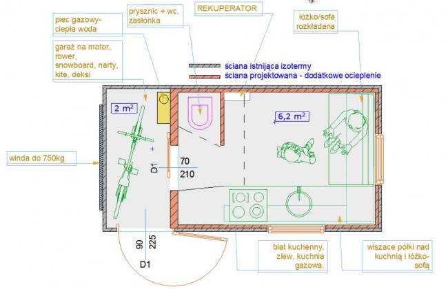

Kupiłem Mastera 2006 2,5silnik z kontenerem 420x215x228 w środku. Z windą (na kross). Ma Webasto- ale na zewnątrz, a sterowanie w kabinie. W dowodzie niestety tylko 750kg załadunku.
Środek ma być prosty ascetyczny.
Z wstępnych, bardzo wstępnych wyliczeń, powinienem się zmieścić z wagą. Ale nigdy nie budowałem niczego licząc wagę w taki sposób. Zatem prosił bym o pomoc. Chciałbym by ktoś mi doradził, zwrócił uwagę na to, na co ja nie zwróciłem.
100 kg motor
100 kg woda ( można zejść do 50 )
100 kg fotowoltaika + konstrukcja ( albo ok 50kg przy lekkich panelach)
100 kg ogrzewanie + elektryka ( w tym akumulatory + pompy itp)
100 kg sprzęt sportowy + ubrania
100 kg ocieplenie
100 kg meble i wyposażenie
50 na żywność
= 750
100 kg ja ( tu myślę o fotowoltaice, elastyczne panele z 50kg i woda 50kg (może zbiornik będzie na 100 ale do połowy używany w trakcie jazdy)
50 kg ON ( nie mam pomysłu, ale jak będzie tragicznie wyjdzie to myślę o zmianie windy na taką typu BAR, jest o połowę mniejsza, w ostateczności sciągnę, a motor będę wciągał na linie)
Teraz samochód jedzie do mechanika, by sprawdził wszytko, muszę wymienić przednią szybę. Potrzebuję przerobić kilka rzeczy.

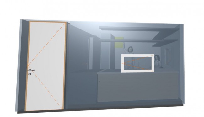

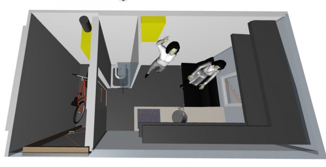

Chciałbym
- połączyć kontener dziurą choćby 90x90 z kabiną.
- przerobić drzwi izotermy na obsługiwane z obu stron ( obecnie tylko z zewnątrz można )
- wstawić max 2 okna, przy kuchni i od góry
- ocieplić dodatkowe 5cm w środku- ma to również na celu możliwość demontażu w razie potrzeby i używanie auta jako dostawcze.
- całą instalacje chciałbym prowadzić wewnątrz kampera/baraku, nie ukrywać, by móc zawsze ja przerobić.
- szukam pomysłu na zrobienie wysokiego brodzika o wymiarach z rysunku ( nie wiem tylko na zamówienie? )
- wszytko utrzymać w najprostszych możliwie rozwiązaniach ( może poza ładowaniem, gdzie chciałbym mieć obsługę, starowanie i kontrolę zdalną lub na sterownikach z wyświetlaczami- tak bym mógł kontrolować braki i nadmiary wykorzystywać - ale to temat na drugi post ).
System prac i etapów.
Chciałbym zacząć nim jeździć już zaraz po mechaniku, wrzucając łóżko, kuchnie gazową, baniki z wodą i miskę + klika mebli i testować sprawność auta oraz każdą kolejna rzecz w nim montowaną. Dlatego już zastanawiam się nad wagą, bo chciałbym założyć fotowoltaikę zaraz po zakończeniu prac z mechanikiem.
Proszę o wytknięcie wad, wskazanie o czym należy inaczej myśleć :) . A także chętnych do pomocy w podjęciu decyzji dotyczącej samej funkcji, instalacji.
Poszukuję także osób, które mogą pomóc dosłownie ( fizycznie i odpłatnie ) z pracami z okolic Śląsk/Małopolska/Świętokrzyskie. = wykonawcy do części lub całości prac.
H5.
Ps. pewnie na fb też będę z tym tematem.
mój nowy grat
Plik ściągnięto 1398 raz(y) 17,43 KB
Plik ściągnięto 11 raz(y) 79,96 KB
rzut z opisem
Plik ściągnięto 9 raz(y) 120,93 KB
możliwości dachu
Plik ściągnięto 10 raz(y) 73,3 KB
miejsce w podwoziu
Plik ściągnięto 14 raz(y) 39,84 KB
3d planu 1
Plik ściągnięto 11 raz(y) 54,39 KB
3d kontenera
Plik ściągnięto 15 raz(y) 70,01 KB
3d góra
Plik ściągnięto 11 raz(y) 47,28 KB
3d widok z elewacji bocznej - ściany przeźroczyste
Plik ściągnięto 16 raz(y) 44,5 KB
Ostatnio zmieniony przez cupone 2020-11-15, 19:51, w całości zmieniany 3 razy

po pierwsze pojedź tym autem na wagę, bo może się okazać, że te 750kg ładowności to jest bardzo optymistyczne.
moim zdaniem pozbądź się windy załadowczej, bo to prawie tona, a zamiast tego można zastosować rozwiązanie Świstaka, zobacz w jego temacie Milka2.

cupone napisał/a:
Ty chcesz to wozić jednocześnie?
Jak dla mnie, szkoda przestrzeni w miejscu gdzie na rysunku stoi rower.
Jak masz tam mieszkać dłuższy czas, to jedno okienko to stanowczo za mało, pomyśl o dachowym.
I potwierdzam co Cyryl napisał.
Pozdrawiam - Darek

Banan napisał/a:
cupone napisał/a:
tam gdzie jest rower, będzie też motor i cały sprzęt sportowy.
Wozić będę wszytko na długie wyjazdy - na parę miesięcy
Na krótkie nie - tylko to co muszę. Ale projekt obejmuje jednak jazdę z pełnym załadunkiem na długie wyjazdy.

jakie zamierzasz wstawić ogrzewanie?
z ilości paneli i miejsca na akumulatory wychodzi na to, że zamierzasz grzać prądem.
możesz zrobić to na gaz, albo na ON, taniej, prościej, przede wszystkim - lżej.
w normalnym kamperze 300W panele i dwa akumulatory mieszkalne wystarczające są do stawania na dzikusa w zimie.
zobacz jak Świstak zastąpił akumulatory super kondensatorami.
nie połączysz kabiny z kontenerem, bo kabina chodzi sobie, a kontener sobie, więc będzie to źródło przecieków - nie opłaca się.

cupone napisał/a:
Na Twoim miejscu rozważył bym podróżowanie z przyczepką - 3500+750 daje Ci 4250kg
Pozdrawiam - Darek
Cyryl
Dołączył: 03 Paź 2009
Piwa: 356/23
Wysłany: 2020-11-15, 20:13
oszczędzanie na prysznicu na rzecz miski, gdzie zamierzasz mieszkać w nim dłużej niż tydzień uważam za bezsens.
moim zdaniem bojler z kampera/przyczepy, ogrzewanie na ON, mniej kłopotu z butlami gazowymi lub opcjonalnie duży (60-80l) zbiornik LPG.

cupone, moje sugestie są takie ,ogrzewanie stara Truma działająca bez poboru prądu,ogrzewanie wody też stary poczciwy bojler z pierwszych wersji Ducato.O nadmiarze prądu zimą zapomnij,te solarny podziel przez cztery może to będzie realna moc jaką uzyskasz i weź po uwagę stosunek dnia do nocy,wszystko to daje kiepski wynik.W dni zamglone energii brak,podobnie jak pada śnieg.Konieczna drabinka na dach w celu odśnieżania.Miejsce na przynajmniej dwie duże butle z gazem.Ja jak jadę na tydzień biorę cztery,wykorzystuje niecałe trzy,ale mam spokój ducha,tym bardziej że używam butle typu DOM, nie wszędzie są dostępne.
Inną sprawą o której nikt nie piszę ,ile wzrasta spalanie z solarami na dachu,ale może to nie jest tak ważne.
