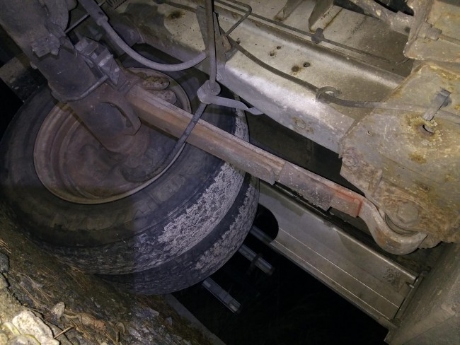

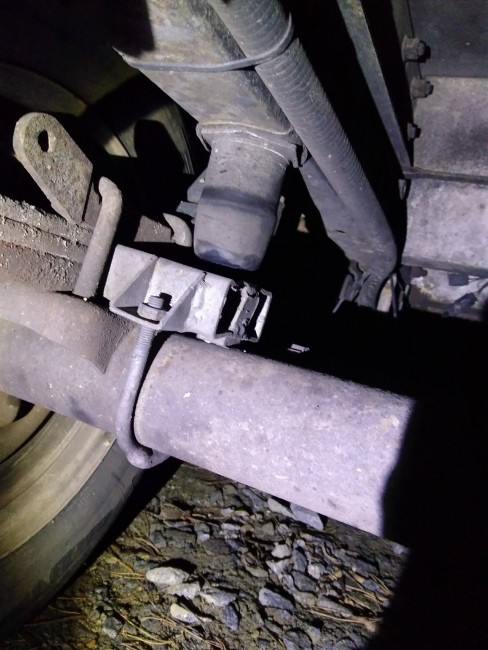

Witam!
Mam kampera transita 1995 2,5D na bliźniaku. Ostatnio rewidując podwozie znalazłem odpowiedź na pytanie czemu mój kamper jest taki "twardy" i tłucze na nierównościach. Do obudowy osi mostu przykręcony jest taki stołek jak na zdjęciu. Powoduje to, że odbój w stanie nieobciążonym jest raptem 5mm nad nim. Jak go zapakuję to pewnie odbój ciągle się opiera o ten dystans.
Teraz pytanie czy to jest fabryczne? Czy to czyjaś niezrozumiała twórczość?
Plik ściągnięto 28 raz(y) 507,97 KB

to nie jest seryjne ktoś to dołożył

Odbój wygląda na fabryczny, ale nie powinien opierać się o okrągły most, musi tam być coś płaskiego.

przepraszam za nieprecyzyjną odpowiedż ,oczywiście że odbojnik jest oryginalnie zamocowany ale to co na moście już samoróbka i niestety opiera sie na okrągłej pochwie i w oryginale niema tam płaskiej częci do której może odbój dojść ,wiem co pisze bo bliżniakiem transitem jeżdże i to już drugim .jeśli zawieszenie jest ok to zeby dobiło to trzebaby z 1tone przeladować.Najpierw wywal te elementy z mostu co na cybanty są zamocowane ,przejedż sie ,a myśle że poduszki sobie wtedy odpuścisz .1 warunek dobre resory i sprawne amorki
Ok, czyli tak zrobię. Zdemontuję i się przejadę.

U mnie tłucze na pewno dlatego, że odboje dobijają do tych nakładek. Teraz je zdemontowałem. Zyskując wolne 2-3cm na pracę odboju. Ile to pomoże to się przekonam za parę dni.
