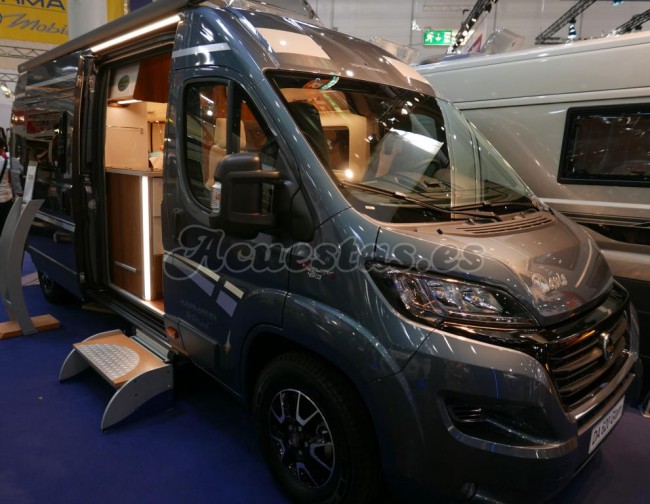

Czy ktoś ma w swoim kampervanie owiewkę na drzwi boczne przesuwane ?
Jak ona się sprawdza, czy warto montować?
Problem jest taki, że podczas deszczu przy otwarciu drzwi wlatuje woda do wewnątrz. Rzadko mamy rozłożony daszek.
Szukałam takiej owiewki ale nie znalazłam . Są tylko na drzwi szoferki.
Myślałam o zamówieniu wydruku w 3D ale nie jestem przekonana czy to ma sens, nie mówiąc o trudności w znalezieniu wykonawcy. Może możecie kogoś polecić z w miarę, krótkim terminem wykonania w okolicy Katowic, Śląska?

Taki urok drzwi odsuwanych :wyszczerzony: Możesz sobie trochę zminimalizować problem przyklejając na górze otworu drzwiowego uszczelkę, na samym brzegu. Działa ona tak, że przy zamkniętych drzwiach woda płynąca po boku nie dostaje się w okolice uszczelki drzwi. A przy otwartych spływająca woda skapuje o te 5 cm wcześniej i powinna minąć próg. Uszczelka dowolna ale z tych wyższych/grubszych, jakaś drzwiowa, bramowa.

Można taką lampkę na drzwi przylepić jak na foto, po niej spływa woda, lub po całej długości auta listwę kedrową na butyl przykleić i lekko nitami przyłapać. ja tak zrobię teraz pomimo montażu markizy a w kedrę zawsze można coś wsunąć jak się ma ochotę :spoko

Jeżeli nawet dałabym taką lampę to i tak bokiem pionowym zalewa. Odległość drzwi od ściany po otwarciu to nawet więcej niż 10 cm.
Myślałam o owiewce z tworzywa wykonanej pod kątem prostym czyli osłaniającej też bok przyklejonej do blachy.
Czy ktoś coś takiego stosuje?

Kedre mam ale nic nie daje.

Nie do końca rozumiem w czym jest problem, mam dokładnie taka lampkę nad drzwiami i mi woda nie skapuje do środka. Nic się złego nie dzieje.

Lampy takiej raczej nie chcę ale jakbyś mógł dać na nią namiar to proszę. Może zastosuję.
Jak pisałam wole owiewkę poziomą i pionową w jednym.

Jak się przypatrzyłam na zdjęciu jest markiza i ona daje blokadę dla wody. Przecież jest dosyć szeroka.

I jak nie rozłożysz markizy ok 30cm to "żebyś stawał na głowie" to i tak będzie zaciekało do środka.

https://www.frankana.de/d....html#v_052_162
cena jak zwykle kosmos

Tu masz taką listwę (w DE): https://www.womotech.net/...mper-und-boxer/
Dużo taniej, ale bez światła.

Dziękuję wszystkim za rady ale jednak zamówię wydruk w 3D.

To ma przeszło metr,chyba ciężko o taką drukarkę.Może spacer do sklepu budowlanego,na dziale elektrycznym są tak zwane korytka.Można by było rynienkę zrobić.
