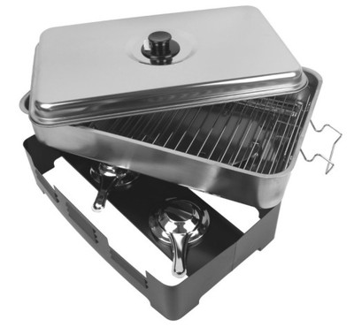

Nie wiem, co chciałbyś wędzić, ale mam dwie wędzarki, które można zaliczyć do kategorii „turystycznych”. Obie używam od lat do wędzenia ryby, głównie makreli. Wędzenie zwykle na gorąco. Pierwsza to tania, najprostsza walizkowa, na dwa palniki, do których wlewam coś w rodzaju denaturatu czy spirytusu. Wędzenie bez termometru, za pomocą wiórków drzewnych, mała pojemność max jakieś 6 średnich makreli (na dwóch poziomach), dość słaba kontrola palników, ale po nabraniu doświadczenia da się na tym uwędzić nawet w warunkach polowych pyszną rybkę :) . Od tej maszyny przypominajcej zamykanego grilla zaczynałem swoją przygodę z wędzeniem.

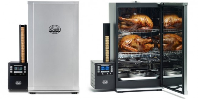

Drugą, mam bardziej zaawansowana, przypominająca małą lodówkę, w pełni zautomatyzowaną z tzw. generatorem dymu. Ta wymaga zasilania 230V i trochę więcej miejsca w bagażniku, więc nie zawsze i wszędzie się sprawdzi, szczególnie w warunkach bardzo polowych. Wędzenie za pomocą specjalnych pastylek (bisquettes). Generator praktycznie sam kontroluje nastawioną temperaturę, ma wbudowany timer do odmierzania czasu wędzenia, pobiera i gasi pastylki. W niej można wędzić na zimno i gorąco. Wędzenie w pozycji leżacej albo po dokupieniu haków wiszącej. Umożliwia wędzenie praktycznie wszystkiego, nawet przez początkującego użytkownika. Tej, używam też czasem do suszenia grzybów :-P . Jak coś Cię jeszcze interesuje to pytaj.

Spoko, jak masz pojęcie o wędzeniu to i z tą walizkową uwędzisz. Ja pierwsze sztuki to zagotowywałem, ale po paru testach to i właściwy kolorek łapały… :wyszczerzony:
Mówiłem o czymś takim

Tą pierwszą wędzarką 25-40 minut w zależności od wielkości makreli. No i paliwa... U mnie wlewam coś co chyba jest jakims denaturatem tylko że jest przezroczysty i nie śmierdzi tak.

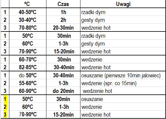

A tą drugą to już bardziej skomplikowane.... Najpierw suszenie (bez dymu), potem z dymem w niższej temperaturze, potem z dymem w wyższej.
Jak wiesz to receptur jest tyle co wędzarników, ale ja jadę z mojej (tej ostatniej na liście) wielokrotnie sprawdzonej na mojej maszynie.

Ja mam jeszcze w komplecie taką walizkę płócienną wyścieloną grubą folią. Łatwiej się przenosi i przechowuje. Wrzucam do walizki jak leci i nie syfi nawet jak nie umyję spodu. Pamiętaj że to palniki i spód po użyciu będzie czarny od sadzy. Ale może już tego nie dają, bo z 10 lat temu kupowałem.

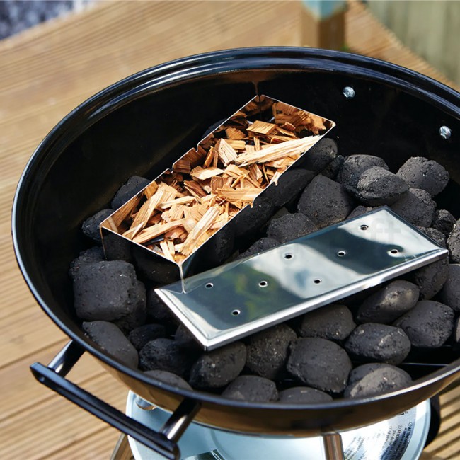

Sypiesz wióry do tego pojemniczka, zamykasz grilla i masz wędzarke :lol:

Ten pomysł z grillem nie jest chyba dobry. Za wysoka temperatura.

Osobiście tego pudełka nie testowałem, więc nie potrafię powiedzieć... Chyba wysokością rusztu i iloscią węgla można to skorygować.
