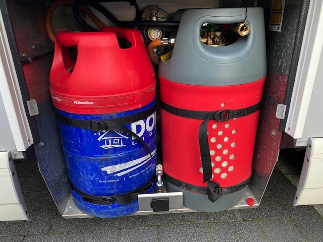

rigg
Dołączył: 25 Lis 2014
Piwa: 26/14
Skąd: Kaszubowo
Wysłany: 2021-12-18, 15:04
Patrz foto, prawy dolny róg. Wąż w schowku na butle. Ta butla na foto to tylko na chwilę , normalnie mam (miałem) aluminiową z multizaworem

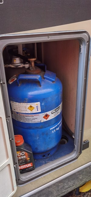

HENRYCZEK
Dołączył: 17 Lis 2011
Piwa: 81/131
Skąd: Południe
Wysłany: 2021-12-18, 18:56
Też miałem dylemat, zdecydowałem się jak na foto.Wspornik-uchwyt alu, stanowi jednocześnie blokadę.

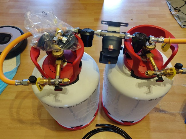

Voku
Twój sprzęt: Dethleffs
Nazwa załogi: Nasz Karawaniang
Dołączył: 01 Lip 2016
Piwa: 16/8
Wysłany: 2021-12-18, 20:33
Muszę dokładnie zobaczyć jak to u mnie wygląda. Zestaw już czeka mam nadzieje że montaż szybko pójdzie
Rozumiem że można tankować LPG do dwóch buli na raz nie ma to znaczenia?

Banan
LIVE TO RIDE - RIDE TO LIVE
Nazwa załogi: Bananki
Pomógł: 30 razy
Dołączył: 09 Lis 2010
Piwa: 364/498
Skąd: Bolesławiec
Wysłany: 2021-12-18, 22:06
Voku napisał/a:
Druga opcja w schowku na butle tylko trzeba by jakoś go zamocować, dostęp do zaworu po otwarciu drzwiczek, które i tak muszę otworzyć żeby przekręcić zawór na tankowanie.
Według mnie, to jest jedyna słuszna koncepcja.
Zrobienie uchwytu zaworu do tankowania jest banalnie proste i możesz go zamontować tak, aby Ci było jak najwygodniej tankować.
Voku napisał/a:
Tak jak mówisz, każda z butli po osiągnięciu odpowiedniego poziomu odetnie pobieranie.
