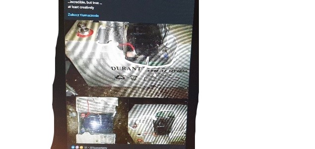

Tak sobie liczę bo to troszkę moja branża / baterie / :
Zwykła 100Ah kosztuje 500 Pln dobrego producenta ( i ona będzie miała deklarowaną pojemność , żywotność i będzie bezpieczna ) czyli 200Ah to 1000 Pln , jak dobrze liczę to 4000 pln wystarcza na 4 wymiany po 5 lat czyli na 20 lat, przy minimalnym wysiłku.
Energoblok oryginalny załatwia full kontrole nad bateriami , tak ładowaniem jak i odcięciem przy za niskim napięciu .
Te LiFePO4 od jakiegoś Chinola / jakość / to mega ryzyko , sprzedawca, firma, logo wszystko totalny krzak,
Sprzedaje to w ogóle jakiś znany producent baterii? typu np.: CSB, Panasonic, Yuasa, BB Battery, .... testujecie na sobie za swoje pieniądze te wszystkie obietnice marketingowe domorosłego sprzedawcy internetowego lub bezpośrednio Chińczyka ..? Dla mnie to zupełnie niezrozumiałe.
Poniżej taki mały przykładzik Chińskiej 65 Ah ;) a tu 12 AH wątpliwe i betonik ...polecam liczyć na szczęście bo będzie Wam potrzebne.
Plik ściągnięto 10704 raz(y) 40,85 KB
