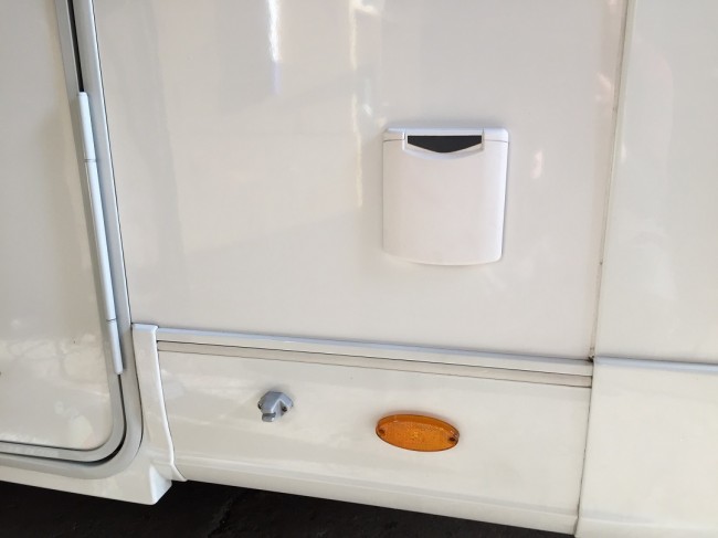

Zewnętrzne wyjście gazowe zrobiłem se.
Piwa: 523/632
Wysłany: 2022-01-22, 09:53   Zewnętrzne wyjście gazowe zrobiłem se.
Vitajcie.
Najpierw zagadka, później edytuję tytuł tematu. (właśnie jest po edycji)
Coś tworzę, zgadnijcie co to będzie a potem sobie podyskutujemy :mrgreen:
Odległość pomiędzy wskazanymi złączami około 150cm.
Plik ściągnięto 23 raz(y) 479,19 KB

Ok, tyle zagadki, teraz już serio.

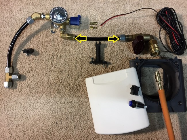

LPG AUX OUT montuję do podłączenia nie tylko kuchenki czy grilla ale również promiennika gazowego by zimne wieczory pod markizą były cieplejsze, dotychczas wrzucałem do garażu 5kG butlę i wio w dzicz. Teraz tylko kilku metrowy przewód.
Ułożyłem sobie takie puzzle jak na foto i taką koncepcję miałem wykonać, zdublowane odcięcie gazu, ostatecznie z ręcznego zaworu zrezygnowałem, gdyż szybkozłącze ma własny zawór, po odłączeniu króćca wypływ jest zamykany.
Temat gazowy zawsze warto z osobna zakładać, bo z dyskusji zawsze coś mądrego bezpiecznego wynika i tu jeśli macie uwagi to nie oszczędzajcie wiedzy.

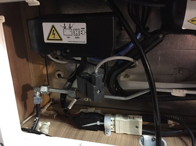

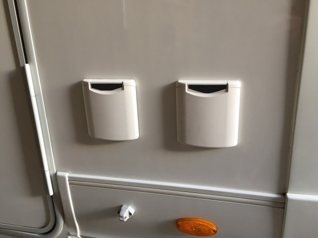

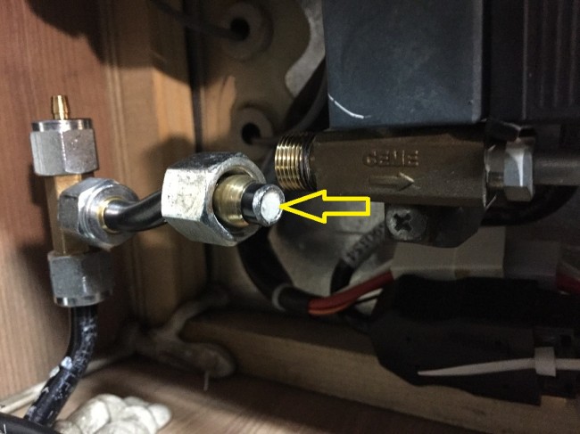

Przyłączyłem się pod kratką lodówki, ugniotłem wiązki elektryczne, zrobiłem miejsce na elektrozawór, wywaliłem fabryczne kolanko, wstawiłem trójnik z wyjściem na elastyczny przewód FARO 6mm do elektro zaworu a z niego przez kanał pod podłogą w peszlu poprowadziłem do schowka tam gdzie eblok i akumulator siedzi. Ponadto, 2 lata temu na ścianie wstawiłem sobie 230V AUX OUT z zamiarem tuż obok wstawienia tytułowego wyjścia gazowego z identyczną klapką i ten cel właśnie realizuję.

Samotne gniazdo elektryczne 230V aux out

Trudno było idealnie wymierzyć w punkt, nowe gniazdo siedzi o 1mm wyżej od prawego. Przy wstawianiu pierwszego mogłem sobie wyznaczyć punkt pod cyrkiel.

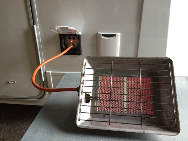

Ostatnie, najważniejsze foto. Działa!
Plik ściągnięto 19 raz(y) 268,4 KB
Plik ściągnięto 13 raz(y) 268,4 KB

W panelu zastosowałem 2 włączniki, lewy to ON/OFF dla elektro zaworu , drugi... kto zgadnie?
Edit: Jakiś bajzel z fotkami się zrobił i jak to ruszyłem w edytowaniu to tylko pogorszyłem sprawę więc nie ruszam kupy bo zaśmierdzi, ale...

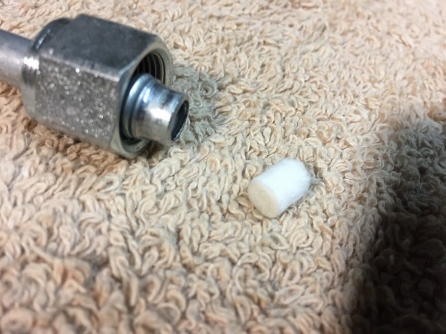

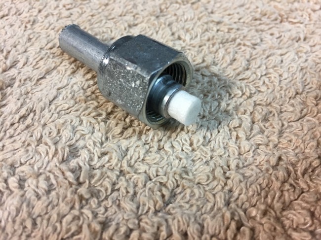

Znikło foto bardzo istotne więc ponawiam. Chodzi o to, że w fabryce w rurkę tuż przed elektrozaworem lodówki, wstawiano filterek bardzo podobny do tego od papierosów. Ja go wydobyłem i włożyłem w nową rurkę.
Zapewne wielu z Was o jego istnieniu nie wie, a ostatnio na forum problem lodówki z małym płomieniem był.
Plik ściągnięto 15 raz(y) 340,24 KB
Plik ściągnięto 16 raz(y) 265,44 KB
Plik ściągnięto 18 raz(y) 280,73 KB
