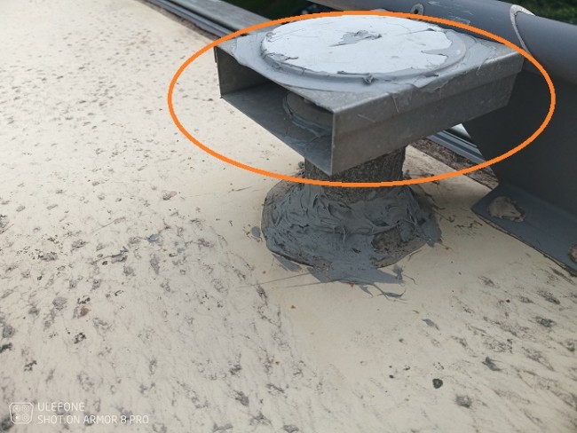

Witam mam pytanie dotyczące ogrzewania gazowego . W nowym nabytku mam Trumę 3002 i chciałbym się dowiedzieć , czy tego typu urządzenia można użytkować bez nadmuchu ? Chodzi mi o użytkowanie w nocy , kiedy trzeba podtrzymać temperaturę , a odgłos nadmuchu niekoniecznie pomaga w zasypianiu. Ponadto mam pytanie co do końcówki kominka . Na wylocie komina od ogrzewania mam dziwne "ustrojstwo"w formie kwadratowej nasadki wykonanej z blachy . Nie wiem , czy to radosna twórczość poprzedniego właściciela , czy jakiś "patent" konieczny do użytkowania ogrzewania ?

Ta blacha to własnoręcznie zrobiony daszek komina. Oryginalny pewnie z racji wieku się rozpadł, a był z plastiku. Zostaw tak jak jest. Uszczelniacz tez jest „elegancko” położony :)
Co do nadmuchu, to z technicznego punktu widzenia ogrzewanie może chodzić bez. Jednak z nadmuchem, szybciej się kamper nagrzeje.

to na dachu to "radosna twórczość" :gwm - jak tam jest więcej takich kwiatków to powodzenia....
Masz piecyk z taka kratką z przodu - prawda, można używać bez nawiewu a nawet bez prądu też działa :idea
tu masz instrukcję https://www.truma.com/dam...ng-pl(1998).pdf
a tumasz kominek dachowy https://allegro.pl/oferta/komin-dachowy-pieca-wylot-spalin-truma-s3002-s5002-9554352577

Piękne dzięki za odpowiedź . Co prawda na zdjęciu nie widać , ale plastikowy kominek jest w środku tej metalowej osłonki i wygląda na to , że tak naprawdę trzyma ją od dołu i góry. A co do użytkowania bez nadmuchu , to czy jest jakaś graniczna wartość , co do której można w ten sposób go użytkować , czy zadana temperatura nie ma wpływu na przykład na zbyt mocne nagrzewanie obudowy ?

Kolego co ty piszesz!!!
- kominek bezwzględnie do wywalenia i uszczelnienia - bo to jest rzeźba, która moze spowodować zagazowanie ludzi w środku lub pożar, nie wiesz co jest w środku? a i trzeba by uszczelnienie zrobić bo moze tooto przeciekać.
- ten piecyk spokojnie nagrzeje i działa bez nadmuchu - wiem miałem.
Ciekawe czy ta modyfikacja miała na celu, zmuszenie trumy do pracy w trakcie jazdy, możliwe że tak, tylko u mnie był normalny kominek a truma działała ale ja nie jeżdżę szybko :wyszczerzony:

Tak jak pisałem wcześniej , wewnątrz tej nasadki jest taki okrągły kominek z daszkami , jak w przesłanym linku z allegro. Ale skoro radzisz to zdemontować , to tak zrobię , chociaż przyznam ,że nie miałem problemu z odpalaniem piecyka. Czy aby go zastąpić mam kupić jakiś konkretny kominek , czy nie ma to znaczenia ? Ale najbardziej ucieszyła mnie możliwość użytkowania bez nadmuchu :lol:

wstaw nowy kominek i tyle, przy okazji sprawdź stan rury tej co idzie do kominka, to jest specjalna rura https://allforcamp.pl/produkt/rura-do-odprowadzenia-spalin/
Wymień uszczelnienie na nowe, zrób na butyl (sznur butylowy, sika 221 itp.) tak aby było szczelnie i nie ciekło, przy okazji zweryfikujesz stan dachu.
Na noc ustaw na tym piecu nie za dużo - masz już instrukcję :idea , ja ustawiałem na noc na "2" ale to nie był duży kamperek.

Witam.W ramach sprostowania,to nie jest radość twórcza ale oryginalny wyrób.Takie coś na wylocie komina służy do tego aby zapobiec zdmuchnięciu płomienia przy silnych wiatrach np.nad morzem czy w terenach podgórskich.Pozdrowienia

Prawdę prawi Mirekmat...... Też mam nasadkę z blachy na kominku Trumy. Mam to w Arce i jak oglądałem takie modele na zdjęciach to też takie miały. Możliwe że takie nasadki z blachy dokładali producenci zabudów.

A to ja nie wiedziałem i przepraszam za wprowadzenie w błąd kolegów. :gwm :spoko

dziwaczek napisał/a:
Deflektor - ma na celu ustabilizowanie ciągu (czasem jego wzmocnienie), zabezpiecznie przed podmuchami wiatru, deszczem itp. w formie cylindra albo rurek połączonych w literę H
Bardzo czesto stosowany w normalnych systemach kominowych
W kamperach też czasem

No i piękne dzięki za dyskusję ;) . Teraz nie wiem , czy mam wymienić kominek , czy jednak jest Ok i wystarczy tylko tunning optyczny ?

Jeśli to kamper i ma Trumę 3002 S czyli przeznaczoną do kamperów w ruchu ( nie przyczepy która stoi) to ten kominek jest oryginalny i unikatowy ( nie do dostania teraz) ponieważ teraz są inne piece. Ten piec różni się jeszcze dodatkowym czujnikiem temperatury na jego obudowie co ma wpływ podczas grzania podczas jazdy. Ja bym oczyścił ,uszczelnił i ponownie zamontował. Podobne piece są dziś np. w przyczepach Truma 3002 ale je można używać tylko na postoju. Taka jest właśnie różnica.

Jeszcze raz dziękuję . A tak przy okazji jak mam sprawdzić, czy to model 3002S czy 3002 ? Nie wiem w którym miejscu ma być ten czujnik ( u mnie na blaszanej obudowie nic nie widzę ),a nie chciałbym ,żeby coś stało się przy włączeniu ogrzewania podczas jazdy.

Napis Truma 3002S jest na obudowie ale po latach może go nie być.
Jak zdejmiesz obudowę to czujnik ten jest ..z tyłu..do kierunku jazdy. Na obudowie aluminiowej z radiatora. Dlatego jest tam umieszczony by mierzyć czy podczas jazdy ciepło kierujące się ..w tył..zbyt bardzo nie przegrzewa pieca.
