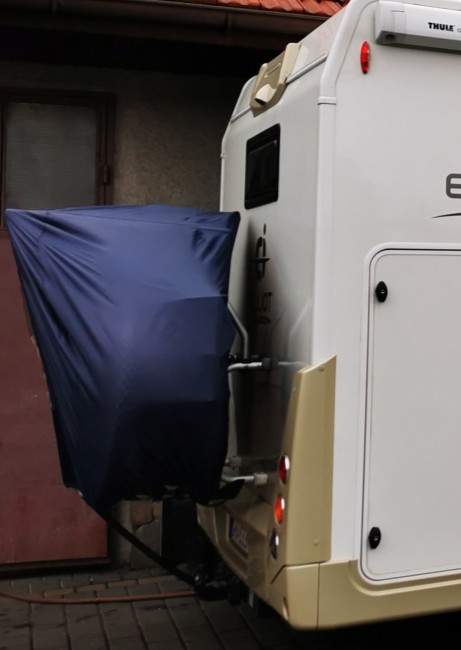

Od kilkunastu lat korzystam z takiego opuszczanego bagażnika jak Koledzy powyżej.
Jako że wożę dwa rowery ,dorobiłem dodatkową podporę pomiędzy bagażnikiem a hakiem

kimtop napisał/a:
Bez tej podpory bardzo buja tylną ścianą też mam podpórkę, podpora mocno odciąża tylną ścianę na moje oko 80% bujanie przejmuje hak.
