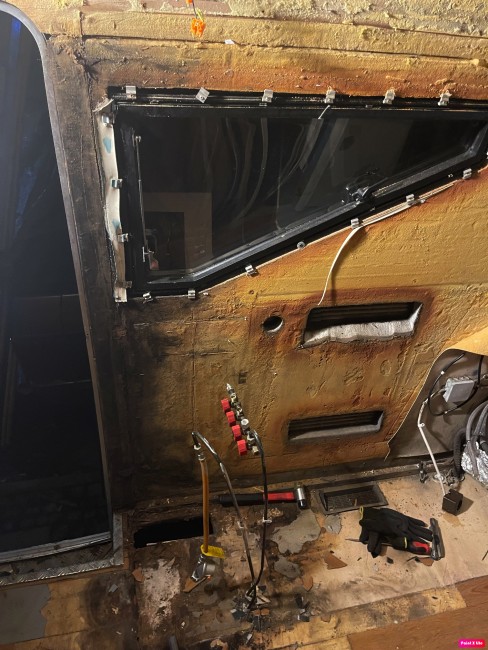

No to zaczynamy konieczne napraw.
Mialo byc odswiezenie i drobne zmiany a wyszlo jak zawsze.
Po demontazu kuchni od razu widac co nas czeka.
Bedziemy wycinac i wymieniac co niezbedne.
Sklejka juz znaleziona, listwy w przygotowaniu.
Najpierw podloga pozniej sciana.
Po demontazu kuchni

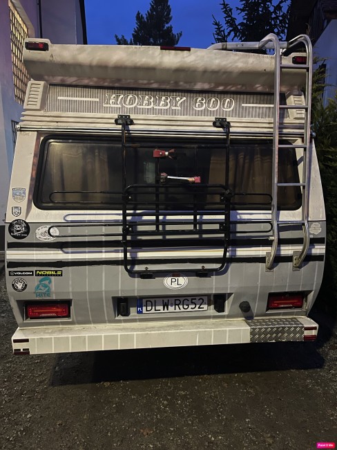

Odpowiadajac na wczesniejsze pytania.
Kamperek jest 1987 roku.
Checi do pracy sa umiejetnosci rowniez , moze nie zwiazane konkretnie z kamperami ale z motoryzacja mam do czynienia od dlugiego czasu poprzez motocykle, samochody czy ciezarowki.
Teraz doszly jeszcze elementy stolarstwa ;)
Ponizej zamieszczam zdjecia przed demontazem:
tyl

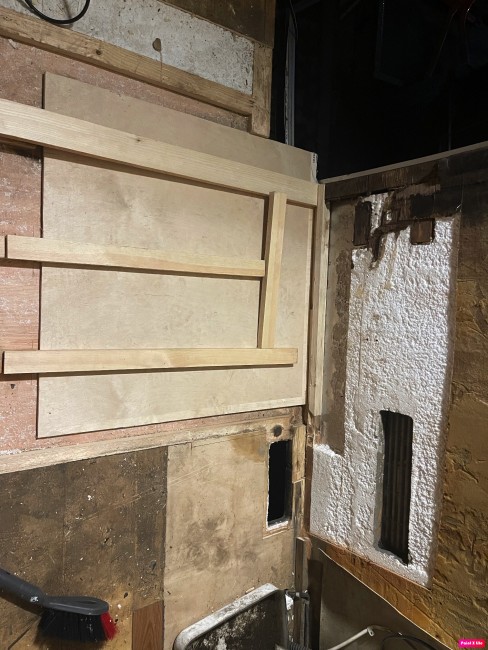

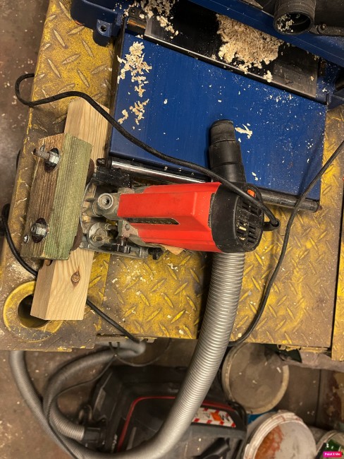

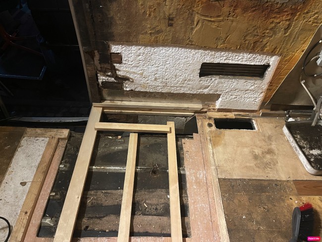

Kolejne dwa popoludnia zaowocowaly glowna listwa sciany.
Potrzeba matka wynalazkow.
Nie mialem prowadnicy to trzeba sobie jakos radzic
Plik ściągnięto 16 raz(y) 1,21 MB
Wstepna przymiarka
Plik ściągnięto 22 raz(y) 1,11 MB
Tak to ma wygladac
Plik ściągnięto 20 raz(y) 1,06 MB

Pierwsze klocki przygotowane teraz tylko poskładać.
Wypełnienie styrodur czy styropian planujesz???
Pozdrawiam SZEJK

SZEJK napisał/a:
Poniewaz wymieniam tylko kawalkami to zostaje przy styropianie jak byl oryginalnie.

Proponuje zdecydować się na styrodur, ma lepszą izolację cieplną i jest twardszy.
Wymiana części podłogi wchodzi w ścieżkę komunikacyjną to będzie mniej narażona na rozwarstwianie, styrodur posmaruj klejem z obydwu stron.
Taka moja propozycja zrobisz jak zechcesz. :lol: :lol:
ps. klocki wtopione w ścianę w styropian daj nowe ( na pewno są zbutwiałe) one usztywniają ścianę po skręceniu z szafkami i deską konstrukcyjną. :spoko
Pozdrawiam SZEJK

Wysłany: 2023-02-23, 11:21
SZEJK napisał/a:
Styrodur zamowiony ;)
Klocki napewno wymienie, zastanawiam sie nad wklejeniem calej listwy gdzie w ich miejsce aby swobodnie przykrecic szafki kuchenne ale sie jeszcze zobaczy.

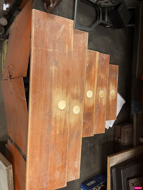

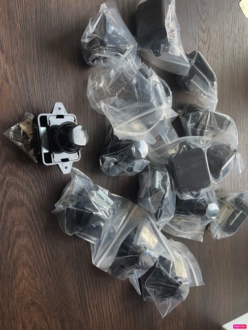

W miedzyczasie zaklejone zostaly otwory po oryginalnych zamkach szafek wiszacych, poniewaz ich nie mamy i zakladamy juz wspolczesne ktore dzis doszly od chinczykow ;)

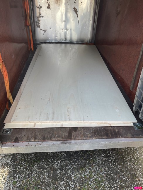

Dodatkowo przywiezlismy sklejke do odbudowy szafek.
Fronty szafek wiszacych

nowe zamki
Plik ściągnięto 20 raz(y) 1,16 MB
dostawa sklejki
Plik ściągnięto 20 raz(y) 1003,3 KB

Shczurek napisał/a:
Z tymi chińskimi zamkami jest po pewnym czasie problem, połowa z nich zacina się przy otwieraniu. Wciskam guzik by otworzyć i tak zostaje wciśnięty, często nie odskakuje i trzeba kilka razy wcisnąć. Trudno to wcześniej przewidzieć bo wada pojawia się po pewnym ale niezbyt długim czasie użytkowania. Dobrze jest mieć ich pewien zapas jednakowych na wymianę ale przy ich cenie to do zaakceptowania.

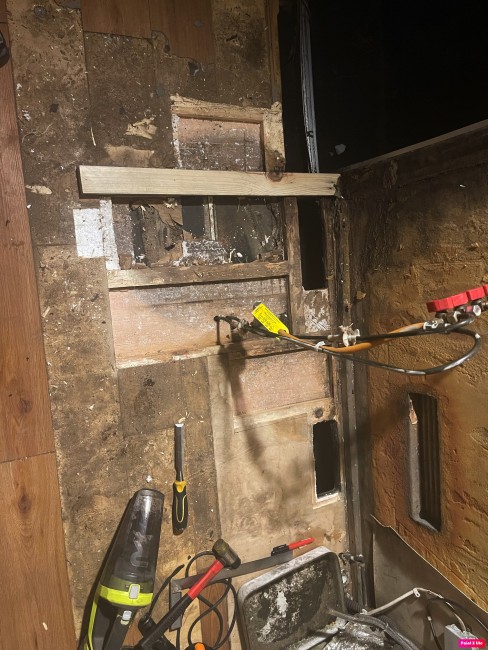

Wysłany: 2023-02-25, 06:45
SZEJK napisał/a:
Wydaje mi się że klocki do mocowania szafek wystarczą, ważna jest ta drewniana rama (czy nie zbutwiała) wokół otworu drzwi wejściowych. :spoko
Jest łukowata ciężko dorobić, przydało by się kopyto na którym dorabiałem drzwi wejściowe.
Niestety rama do wymiany.
W przyszlym tygodniu bede probowal zrobic kopyto zobaczymy co z tego wyjdzie ;)

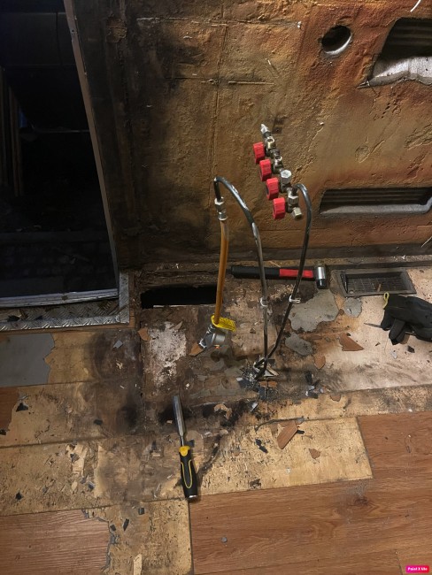

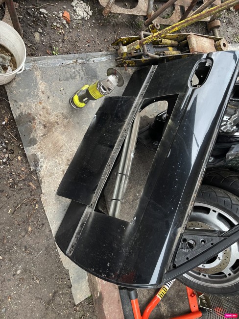

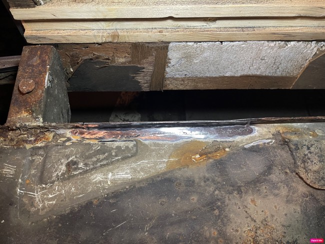

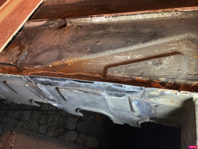

Wczoraj udalo mi sie pobawic w blacharza wycinajac rdze w miejscy zalania.
Trzeba bylo zdemolowac zonie auto zeby pozystac materialy :D
Zostaly mi do zalatania jeszcze otwory po rurkach gazu, narazie beda zaslepione poniewaz oprocz kuchenki nie bede mial innych urzadzen gazowych.
pozyskiwanie materialow
Plik ściągnięto 19 raz(y) 1,29 MB
prog
Plik ściągnięto 17 raz(y) 1,19 MB
jeszcze tylko wyczyscic i zabezpieczyc
Plik ściągnięto 22 raz(y) 1,35 MB

Ładnie i szybko naprawiasz :lol: mam nadzieję że zlokalizowałeś przecieki?
upss: co ja piszę przecież mam do czynienia z zawodowcem :oops:
