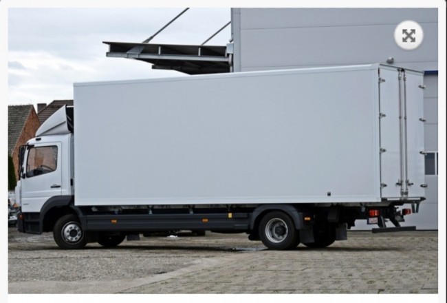

Witam wszystkich! Jest to moj pierwszy post na forum wiec jak cos nie tak to prosze o wyrozumiałość.
Generalnie zbudowałem juz 2 kampery od a do z samemu i przygotowuje sie do budowy 3. Zamysł jest taki, aby z bazy auta ciężarowego z kontenerem chłodniczym o wym 7,5m x 2,5m x 2,5m i windą załdunkową na koncu pojazdu zbudować mieszkanie na kółkach z garażem na auto smart fortwo. Widzialem wiele niemców i francuzów ciagnacych za swoimi pojazdami przyczepke i na niej male miejskie autko i chcialbym pojsc o krok dalej. Widzialem w internecie rozne luksusowe kampero-tiry ktore mialy wlasnie taki garaz w srodku kampera na male auto wiec domyślam się ze jest to legalne przewozić auto w srodku wiekszego auta.
Glówne moje pytanie do Was drodzy forumowicze to: jak madrze podejść do tematu, aby przy kontroli policji nie skonczylo sie wielkim mandatem. Jakie sa przepisy i regulacje drogowe co do przewozu pojazdów w srodku innego pojazdu. Domyslam się, że nie wystarczy wjechac do srodka i zacziągnać reczny w smarcie. Prosze o burze mózgów w jaki sposób trzebaby przerobic czy dostosowac podloge typowego konteneru chlodniczego w pojeżdzie cieżarowym na prawo jazdy kat C aby moc legalnie przewozic w srodku owego smarta fortwo.
Z góry serdecznie dziekuje każdemu kto zaangażuje sie w pomoc w rozwiązaniu mojego problemu.
PS: w zalaczniku zdjecie pogladowe potencjalnego auta do budowy

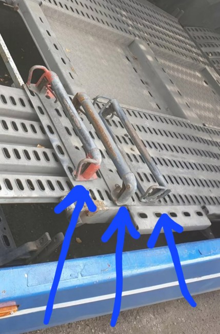

Mocowanie Smarta tak jak w ciężarowych auto lawetach tzw. lorach (lohr). Jedna oś opiera się o stałą niską barierę dla opon a potem wszystkie koła mocowane do podłogi pasami.
Na zdjęciu wspomniana bariera do oparcia kół. Tu są zmagazynowane 3szt. Ty potrzebujesz jedną na prawą stronę i jedną na lewą.

Oczywiście garaż bedzie odgrodzony stała ściana od części mieszkalnej i smart bedzie przewożony co prawda rzadko np przy wyjeździe raz w roku do hiszpanii. Głównie chodzi o to aby nie musieć przedłużać i tak juz dlugiego pojazdu o kolejne metry przyczepki na auto.
Co do tych lohr to widze ze musialbym cala podłogę przystosować pod to rozwiazanie a przypominam, ze garaż ma także robic za mini sale do jogi wiec raczej plaska powierzchnia byłaby mile widziana. Co myslisz o takich trójkątnych klinach najazdowych, gdyby zaklinować wszystkie kola + pasami do podłogi? Kliny ustawić tak aby byly zwrócone do siebie, zeby auto nie mogło ani do przodu ani do tylu ruszyc + usztywnić pasami. Co sądzicie o takim pomyśle?

Kliny nie mocowane do podłogi mogą się przesuwać a to daje trochę iluzoryczne zabezpieczenie. Natomiast pasy są OK. Lecz do ich mocowania musisz zrobić podłogę tak jak ma lora. Wtedy nie może być podłoga z płyty i wykładziny.
A może rozwiązanie dwuwarstwowe? Niżej perforowana podłoga jak w lorze mocowana do ramy(takie dwie koleiny) które po wyprowadzeniu Smarta można zakryć płytami by wyrównać podłogę i zasłonić system mocowania? Jakiś kompromis. Nie idealny ale bezpieczny.
