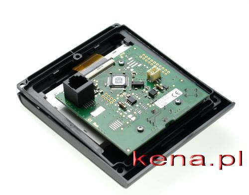

Mam techniczne pytanie w sprawie wymiany sterownika. Mam w kamperze Trumę Combi 6 z analogowym pokrętłem do regulacji temperatury wody oraz ogrzewania. Czy mogę zamienić bez problemów pokrętło na prostokątny wyświetlacz cyfrowy z iNet? Wystarczy przepiąć sterowniki, czy wymaga to jeszcze jakiś innych działań?

Na stronie truma.com jest informacja:
"Cyfrowy panel sterowania CP plus iNet ready można doposażyć we wszystkie grzejniki Truma Combi. Truma produkuje grzejniki Combi od 2007 roku, można je rozpoznać po szarej obudowie. Od 2013 roku mają czarną okładkę.
W przypadku starszych grzejników, takich jak grzejniki Truma C, nie można doposażyć cyfrowego panelu sterowania CP plus iNet ready."
Musisz mieś wersję software urządzenia 5.0 lub wyższą.

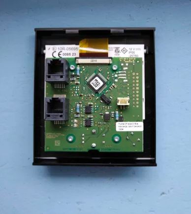

A czym się różnią sterowniki iNet z jednym przyłączem i z dwoma?
Kupiłem taki z dwoma i nie chce zadziałać
Dołożyłem dodatkowy kabel podłączyłem do pieca i tego drugiego wejścia i nic

dukat napisał/a:
Ten panel ma osobne zasilanie,podłączyłeś go do prądu ??
No oczywiście.
Kupiłem niby nowy od osoby prywatnej na allegro.
Kabel sygnałowy ma być podłączony pod które gniazdo?
Co z tym drugim gniazdem? Do czego to?
Czym się różnią panele z jednym i z dwoma gniazdami? Ktoś wie?
Podłączałem nawet kolejnym kablem do pieca (tzn były podłączone dwa kabelki)
No nic się nie dzieje. Resetuję i nie znajduje żadnych urządzeń.

Niepewnie Ci odpowiem, ale gdy odbierałem Adrię z identycznym systemem, diler mówił mi że do tego sterownika jest gdzieś w środku podpięty moduł by sterować nim zdalnie poprzez aplikację.
Nie wykluczam też, że drugie gniazdo jest dla kabla do sterowania klimatyzacją identycznie jak ogrzewaniem.
Kwestia zasilania: To urządzenie może być zasilane podobnie jak radio w samochodzie, jeden plus na stałe a drugi plus po włączeniu np na pulpicie.

Też podejrzewam że drugie gniazdo jest do klimy.
To do którego się wpiąć tego górnego?
Co do zasilania to w instrukcji jest napisane mniej więcej cos takiego;
Panel musi być zasilany z tego samego obwodu co piec.
Nawet podpiąłem ten panel bezpośrednio przy piecu.
No i dale to samo.
Miga ikonka kluczyka i tyle. Mogę sobie coś tam pozmieniać (godzinę, jasnosć wyświetlacza, korektę temperatury itp) i zrobić reset po którym jest wielki NIC

RoeSolare napisał/a:
to jest CP panel z CI Bus
nie bedzie dzialal

powtornie
jest montowany w fabrycznych camperach np.swift, knaus chyba hobby
do dzialania potrzebuje master panela
no chyba ze jakis bystrzak go zhakuje
