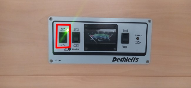

Z racji na to ze jestem świeżo upieczonym posiadaczem kampera w zabudowie Dethleffs będę miał kilka pytań na kilka postów :) Pierwsze pytanie dotyczy panelu wskaźników IT 20. Jeden z przycisków zaznaczony na zdjęciu tak naprawdę nic nie robi a jedynie świeci non stop. Co ten przycisk powinien robić i ewentualnie jak jest to usterka to gdzie szukać przyczyny?

Jest to włącznik zasilania z akumulatora, jeżeli świeci cały czas, to skleił Ci się przekaźnik.
Przełącznik obok jest do wskaźnika napięcia akumulatora pokładowego i rozruchowego, kolejny od poziomu wody czystej i szarej.

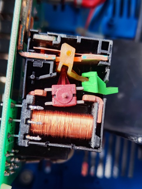

Problem jest ze mną nadal, przyczyna to przekaźnik z wystającą zieloną "końcówką", który jak przesunę ręcznie to napięcie jest odłączane i kontrolka z panelu gaśnie. Po kliknięciu przyciskiem na panelu słychać jak przekaźnik załącza 12v i kontrolka się zapala. Niestety działa tylko włączanie a nie działa wyłączanie i nie wiem gdzie takowy przekaźnik kupić, więc problem pozostał i nie wiem czy w czymś to szkodzi, podpinam się pod słupek działa, odpinam się działa. Jedyne co zrobiłem to jak montowałem panele to zrobiłem "hebel" którym odcinam akumulatory od energobloku.
