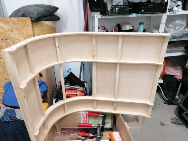

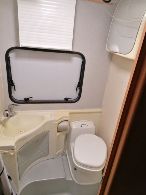

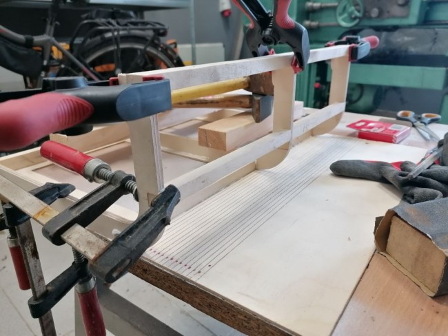

Nastał u mnie sezon na „dłubanie” w kamperze.
Od początku nie bardzo podobała mi się moja kamperkowa łazienka, klaustrofobiczna umywalka w narożniku, beznadziejne szafki w których nic tak naprawdę się nie mieści i ta pusta buła za kiblem udająca spłuczkę na której jest tylko przycisk do wody. Pomijam już pożółkłe plastiki.
Postanowiłem zmienić co się da, mam koncepcję zapisaną w głowie ;)
Robię pomału nowe lekkie mebelki ze sklejki i gdy będę miał gotowe to wtedy wywalę stare, kamper może być w razie czego w użyciu.
Drewno na meble nasycę rzadziutką żywicą epoksydową tak by je trochę uwodoodpornić i jakoś tam pomaluję czy obłożę fornirem.
Chciałem też zmienić kolor ścian, mdły marmurek laminatu na płytach też mi się nie podoba.
Tu mam pytanie do kolegów znających się na rzeczy, jakiej fajnej matowej farby użyć i jak przygotować plastikową jednak powierzchnię przed malowaniem. Jakie farby polecacie nadające się do łazienki?
Dla ilustracji parę zdjęć aktualnego stanu i z „procesu produkcji” gratów łazienkowych.

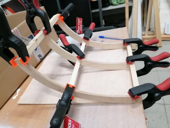

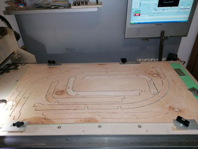

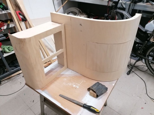

Dzisiaj ulepiłem z grubsza szafkę pod umywalkę z krzywymi drzwiczkami i szafkę z szufladkami, czekam by dalej ją robić na 6 calowe prowadnice do szuflad. Po jej lewej stronie będzie osobny mieszacz ze słuchawką z wyłącznikiem, podobna do bidetowej ;)

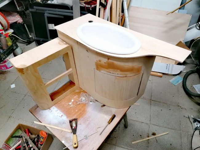

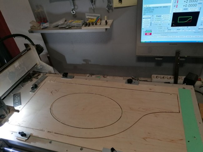

Dzisiaj zlikwidowałem fornirem małą 1,5mm niezgodność krzywizny drzwiczek z szafką, zaszpachlowałem i schnie do szlifowania. Zamontowałem zawias taśmowy. Wyciąłem do przymiarki podstawę blatu pod umywalkę. Wycinanie było na granicy zasięgu mojego ploterka ale się udało. Jutro jadę do Ikei po materiał na wierzch blatu ;)
