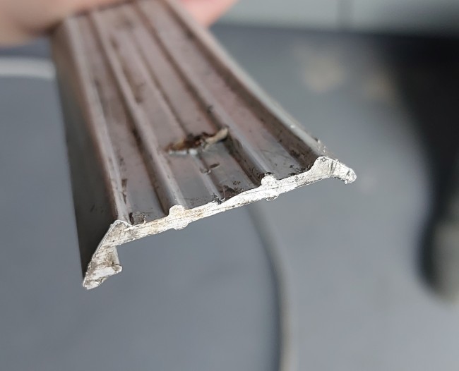

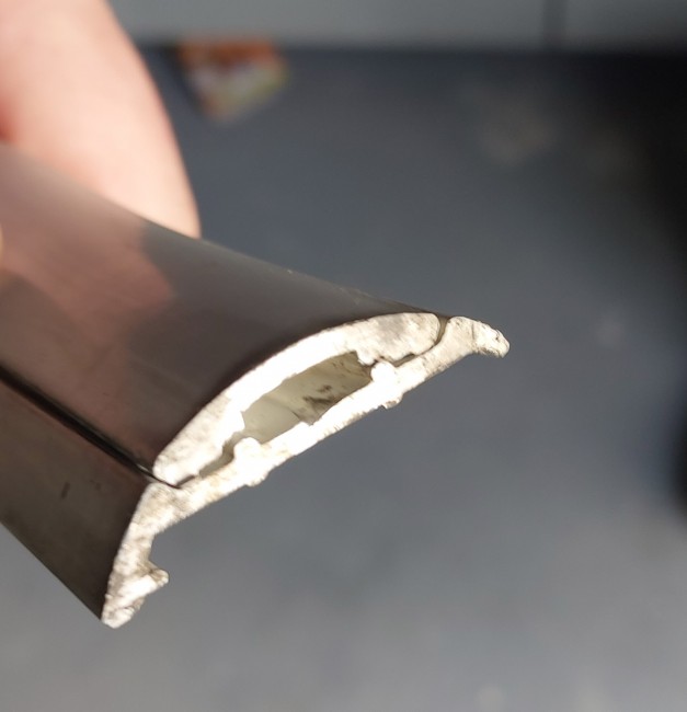

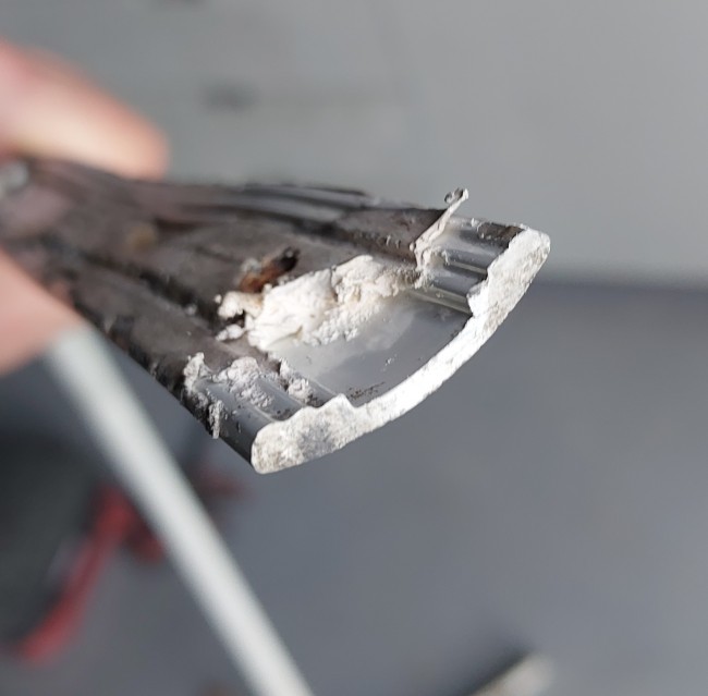

Zaczynam od uszczelniania i napraw ścian w moim nowym nabytku i natknąłem się na problem z dziwnymi listwami, nie mają klasycznego klina, tylko drugą aluminiową listwę. I tu pytanie, jak to mocować, na jakiś klej? Tylko jak to docisnąć na czas wiązania na całej długości listwy? Tak to wygląda.

Witaj ;
Ten typ listwy jest mocowany na......wkrętach :gwm
Druga listwa tylko maskuje w/w :-P

Listwa to wiadomo, że na wkręty, tak zresztą była :-) Chodzi mi o mocowanie tej "maskownicy".

Właśnie tak się zastanawiałem, czy to wystarczy. Dzięki za info. Teraz tylko muszę to dobrze wyprostować, bo było przyklejone na jakiś bardzo mocny i twardy specyfik i ciężko to było oderwać. No i muszę dobrać jakiś przekrój tego sznura, ale jeszcze coś z geometrii pamiętam :-)

Wystarczy, trzyma bardzo mocno.
eMGie napisał/a:
Prawdopodobnie było klejone też na klej butylowy, po latach tak się zachowuje.
By ułatwić sobie robotę, podgrzej trochę opalarką, zdecydowanie łatwiej będzie schodziło.
