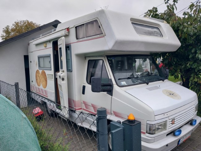

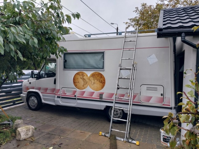

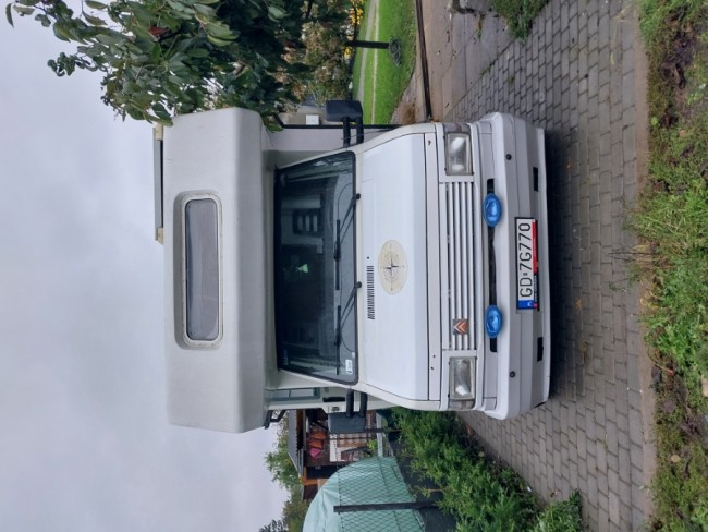

Jakiś miesiąc temu kupiłem swojego pierwszego w życiu kampera, dziadka z 91 roku :-) Chcemy z żoną sprawdzić, czy taki sposób podróżowania nam się spodoba. Do tej pory wynajmowaliśmy holenderki na kempingach za pośrednictwem Eurocamp-u, Vacansolei itp i bardzo nam się to podobało. Ale do rzeczy :-) Auto jest w dość dobrym stanie wizualnym i technicznym, rdzy było kilka kropek, podwozie w bdb. stanie, buda też całkiem nieźle. Był przeciek w lewym tylnym narożniku, chyba ktoś uszkodził laminat przy manewrowaniu oraz przy drzwiczkach schowka na butle gazowe. Nie działa też ogrzewanie gazowe ,wodne ALDE. Byłem tego świadomy przez zakupem. Będę w tym wątku publikował swoje zmagania, na wiosnę chcemy zacząć krótkie wypady w okolicy, więc do tego czasu samochód musi się już do tego nadawać. Zacząłem od naprawy tego przecieku z tyłu i remontu łazienki.
Kilka fotek na początek:
Plik ściągnięto 28 raz(y) 495,14 KB
Ten tylny róg jest uszkodzony
Plik ściągnięto 23 raz(y) 578,47 KB
Plik ściągnięto 24 raz(y) 527,31 KB
Plik ściągnięto 21 raz(y) 429,97 KB
Ostatnio zmieniony przez eMGie 2023-11-27, 10:17, w całości zmieniany 1 raz

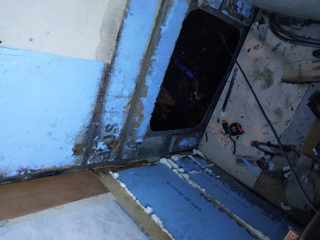

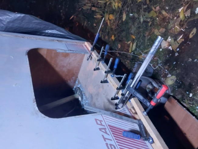

Przeciek z tyłu okazał się na tyle duży, że uszkodzeniu uległa ściana, aż do podłogi i kawałek podłogi również. Większość już wymienione, brakuje jeszcze wierzchniej sklejki.

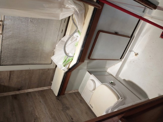

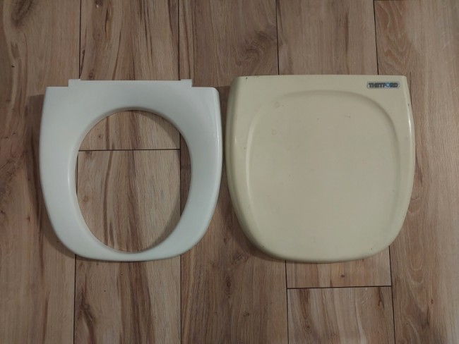

w międzyczasie żona zajęła się odświeżaniem plastików w toalecie.
Plik ściągnięto 25 raz(y) 463,11 KB
Plik ściągnięto 25 raz(y) 453,53 KB
Plik ściągnięto 19 raz(y) 323,98 KB
efekt jest taki
Plik ściągnięto 15 raz(y) 384,54 KB

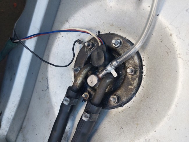

Dokładnie, kocioł nie był kompletny. O ile elektrycznie temat był do naprawy we własnym zakresie, to były też problemy z częścią gazową, a ty już nie chciałem się bawić :-) Do tego były przecieki, a jak zobaczyłem ile poprzedni właściciel zapłacił w serwisie (mam rachunki) za wymianę zaworu gazu i wymianę palnika w lodówce, to temat odpuściłem. Dużo taniej i szybciej będzie założyć chińskie webasto i gazowy podgrzewacz przepływowy. Webasto już czeka na montaż, w sobotę wstawiłem ssak do zbiornika właśnie.

Zwróć uwagę przy uruchamianiu webasta czy nie zaciśnie się ten wężyk który założyłeś. Do webasta na zasilaniu zakłada się wężyki sztywne i o małej średnicy, wtedy podciśnienie go nie zamknie.
eMGie
Twój sprzęt: Peugeot J5 Autostar 425 2,5TD '91
Dołączył: 25 Paź 2023
Piwa: 10/2
Skąd: Gdańsk
Wysłany: 2023-11-27, 14:15
Zastanawiałem się nad tym :-) ale nie bardzo było tam miejsce na czarny wężyk. Ten jest dość sztywny, nie jest to ten z chińskiego zestawu, ale zobaczymy, najwyżej będę wymieniał. W testach "gebowych" działał poprawnie. v:-)

Tak, ale w testach praktycznych on musi wytrzymać podciśnienie które powstanie w zbiorniku nim popuści zawór wyrównawczy w korku. Jeśli już to najszybciej zapadnie się ten wężyk na łukach/załamaniach i latem.

Kurczę, problem w tym, że ten czarny gruby wąż tam nie wejdzie. W samym zbiorniku tez nie mogę zamocować ssaka, bo nie ma tyle miejsca pomiędzy bakiem, a podłogą. Tak sobie myślę, że może użyć tego wężyka co teraz jest jako łącznika do rurki teflonowej albo poliuretanowej 4mm (żeby weszła do środka wężyka i do pompki puścić tę rurkę?

Czarny sztywny dajesz jako główny, a połączenia z ssakiem i pompką czarnym wężem paliwowym, wkładając w nie ten cienki. On jest na tyle sztywny, że opaska go nie zgniecie.
