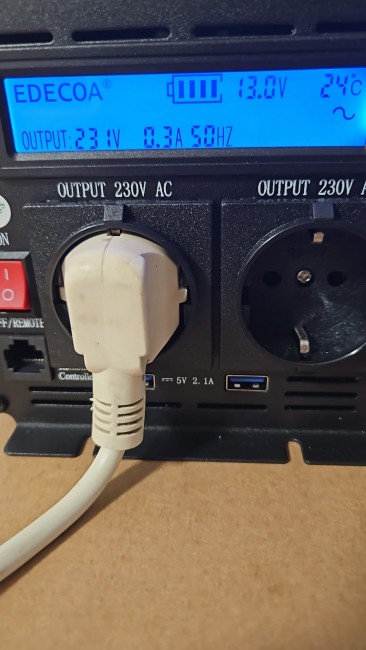

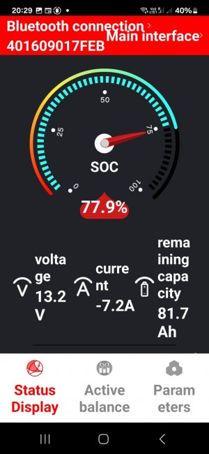

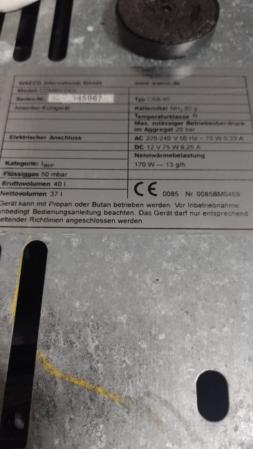

Może parę obrazków pomoże coś rozjaśnić w temacie :bajer ?
...a tyle pokazuje przetwornica.
...z aku pokładowego ciągnie niecałe 7A...
Pudłolodówka COMBICOOL (otwierana jak sedes - do góry)))....
Plik ściągnięto 7 raz(y) 189,58 KB

Skwarek napisał/a:
To pobór prądu przez grzałkę. Ciekawe ile prądu bierze średnio gdy lodówka jest już wychłodzona do zadanej temperatury a grzałka się włącza i wyłącza by tylko ją podtrzymać ?
Nigdy wcześniej nie sprawdzałem jej pod tym kątem ale po Twoim zapytaniu załadowałem ją do pełna jak do podroży, tyle tylko że bez piwa, ,,moc''na max, i przez cały dzień oraz kawałek dnia następnego z doskoku ją obserwowałem.
Nie zauważyłem aby się wyłączała. Ciągle i równo doiła z przetwornicy 0,3 A, schładzając wnętrze i zawartość do ok. sześciu stopni (przy temperaturze zewn. ok. 24 st). Akumulator pokazywał ciągły pobór prądu w okolicach ok. 7 A. Jeśli więc odjąć te 0,4 - 0,5 A, które konsumuje sama przetwornica, to znaczy, że ta schładzarka na zaspokojenie swojego apetytu na prąd potrzebuje ciągle ok. 6,5 A, czyli z grubsza biorąc tyle, ile mówi tabliczka znamionowa.
