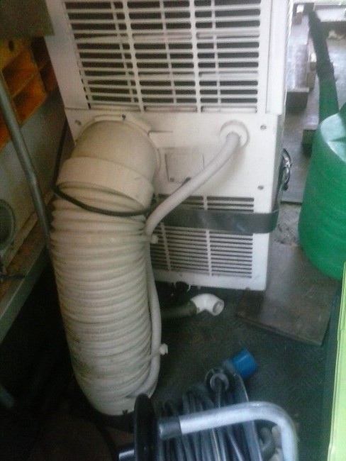

Mam zamontowany zwykły monoblok 230V w garażu z wylotem zimnego powietrza przez przegrodę a ciepłe idzie w dół przez podłogę. Przy upalnej pogodzie urządzenie musi pracować non stop przynajmniej 8 godzin w ciągu dnia. Krócej nie ma sensu, bo co się trochę schłodzi to zaraz z powrotem nagrzeje. W przypadku zasilania 12 V potrzebne kable wytrzymujące ok 70 A pracy ciągłej. I ok. 800 Ah prądu dziennie. Więc cała koncepcja wydaje mi się cokolwiek na wyrost.

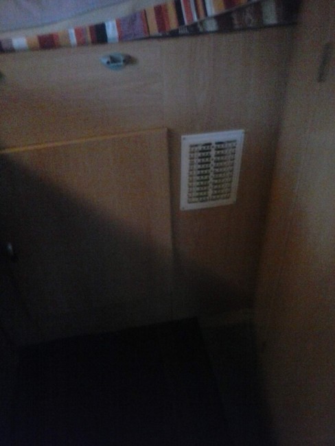

Tak to mniej więcej wygląda u mnie
Problemem jest redukcja z kratki wylotowej monobloku do rury. Nic gotowego nie udało mi się dostać w handlu. Na razie jest dość prymitywnie ale trzeba będzie zamówić coś z drukarki 3D

Kazik II napisał/a:
Wyrzut zimnego powietrza w okolicy podłogi?

SlawekEwa napisał/a:
Kazik II napisał/a:
Mnie się stopy nocą pocą - więc rano schładzam :wyszczerzony:
Tak na serio: wylot jest ok. 1 metra od podłogi a żeberka kratki są ustawione do góry. Działa dość skutecznie tylko do alkowy raczej słabo dochodzi.
