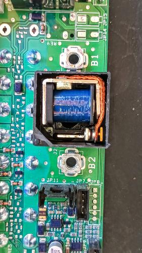

Szukałem trochę na zagranicznych forach i makaroniarze np wymyślili patent, na otwarcie dekielka przekaźnika RE1 i włożenie plastikowej płytki między styki elektromagnesu.
Plik ściągnięto 908 raz(y) 41,14 KB
joko
Twój sprzęt: Rapido i96M
Dołączył: 17 Cze 2013
Piwa: 579/47
Wysłany: 2026-01-06, 22:44
Sprawdziłem i NE185 nie ma możliwości wyłączenia przekaźnika zworką tak jak NE350 , bo to starsza konstrukcja z czasów pewnie , kiedy DCDC nie było jeszcze "must have" , wiec raczej faktycznie tylko dezaktywacja metodą domową wchodzi realnie w grę .
Zastanawiam się dalej tylko czy odcinać go od strony wejścia, wyjścia , czy zupełnie się go pozbyć.
Jeśli sterowanie lodówką realizuje RE4, to na tę funkcję nawet usunięcie RE1 w całości nie będzie miało wpływu, natomiast nie wiemy czy nie ma tam na wyjściu RE1 jakiegoś obwodu , np. pomiarowego, który ma wpływ na działanie logiki . Jak jest a usunie się RE1 w całości albo odetnie od strony wejścia , to mogą się dziać różne rzeczy.
Nie mam NE185 , żeby sprawdzić osobiście , a na odległość to wiesz dobrze Arku, że tak coś na pewno stwierdzić to ciężko.
joko
Piwa: 579/47
Wysłany: 2026-01-06, 23:04
rigg napisał/a:
Skoro makarony kombinują w ten sposób to już jest jakiś trop, który wskazuje na to, że zablokowanie napięcia na wyjściu tego przekaźnika nie ma wpływu na inne rzeczy, czyli że te moje powyższe obawy są najpewniej bezpodstawne.
Dalej jednak uważam, że jak się tego nie sprawdzi w praktyce to ciężko komuś to polecać jako pewnik, żeby wylutowywał lub rozkładał przekaźnik. Jeśli już to tak jak proponuje Świstak , odciąć ścieżkę (najlepiej od cewki) i sprawdzić czy wszystko co ma działać działa i czy nic się nie dzieje. W razie czego ścieżkę naprawić łatwiej jak wylutowywać i wlutowywać przekaźnik .
przemo.d
Twój sprzęt: FORD 2.0 CI
Nazwa załogi: Przemo.D
Dołączył: 18 Gru 2011
Piwa: 33/153
Skąd: Piaseczno
Wysłany: 2026-01-06, 23:06
To taki poglądowy schemat ale ten RE1 zestyk tylko wrysowali jak piszecie spina obie baterie. W sumie to jak wkładają coś pomiędzy styki to można wywalić. Od strony sterowania przekaźnika nic nie będzie :spoko
Łatwiej im wykroić dekiel i poprostu zablokować styki jak mordować sie z rozbieraniem i lutowaniem .
W nowszych autach to chyba jakiś standard na zworkach typ baterii jak u mnie ? Wszędzie poprstrykać rodzaj baterii "lithum" i tyle.
