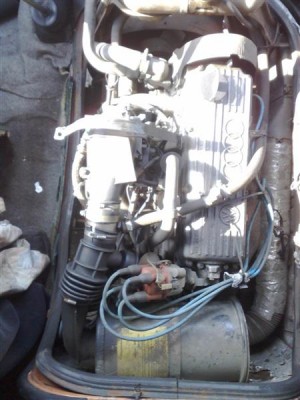

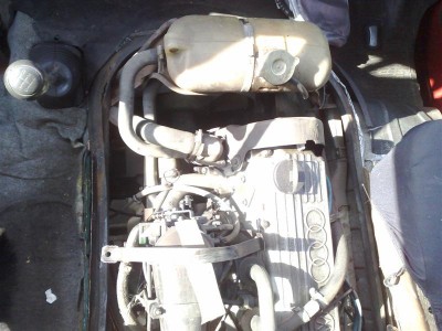

tak wyglada moj silnik - Dwa zdjecia z gory i jedno od spododu

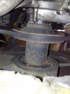

Na PW podałem Tobie rozmiar paska jeśli silnik masz orginalny z tego roku co podałeś. Na zdjęciach nie bardzo widoczny pasek-widzę tam jakiś szeroki, wygląda mi na wieloklinowy które wystepowały w nowszych silnikach.!! Stasio.

przedewszytskim, odnosnie naszej wczorajszej rozmowy tel. masz silnik ORYGINALNY od tego modelu..tak jak mowilem..na pokrywie zaworow..sa ''zeberka'' :)
co do dlugosci paska..po prostu zdejmij go../i tak muissz to zrobic, aby go wymienic../ podjedz na stacje benz. lub pierwszego lepszego sklepu MOTO i w/g starego..dobiora Ci nowy..
swoja droga..jak obrocisz silnikiem..to na pasku, poinien byc podany rozmiar /szer x dlug./
np.9,5x1000 to przyklad..wiec..nie sugeruj .sie tym ;-)/
w tych silnikach byly 3 dlugosci paskow..w zaleznosci od rodzaju alternatora../roznej srednicy kola pasowe/
masz normlany pasek..nie wielorowkowy..

pasek klinowy goodyeara - na nim takie parametry:
1100 674
wracam sie grzebac
