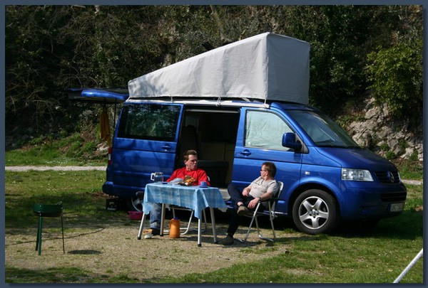

Myśląc o ciężkich warunkach pogodowych możesz rozważyć zastosowanie podobnego rozwiązania jak na załączonym zdjęciu.
Patrząc na skład Twojej załogi możesz również wziąść pod uwagę wersję Multivan Westfalia (z podnoszonym dachem) i w ciężkich warunkach pogodowych powinniście się zmieścić na dolnym łóżku (ok. 160x180). Są nawet rozwiązania umożliwiające stworzenia dodatkowego łóżka dla dziecka nad przednimi fotelami.

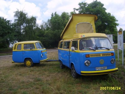

bielki, http://www.camperteam.pl/...ogra_01_165.jpg
To nasz dawny busik,którego tym tematem mi przypomniałeś.Jak lubicie takie podróże to na pewno będzie super choć ciasno. :spoko

KURCZAKI, Wtedy byliśmy camperowcami i przyczepowcami w jednym. :spoko

To była i chyba jeszcze jest przyczepa towarowo-sypialna,ważyła sporo(nie wiem dokładnie )
zrobilem ją razem z kolegą,cały zestaw sprzedałem dwa lata temu i kupiłem campera,Zdradziłem ogórka dla odrobiny luksusu.A cha drzwi się otwierały.Podróżowaliśmy w piątkę to musiała być przyczepka,a że zal było starego ogóra złomować to wyszła przyczepka,wszyscy się oglądali. :spoko wtedy miałem dwa pokoje na cempingu.
