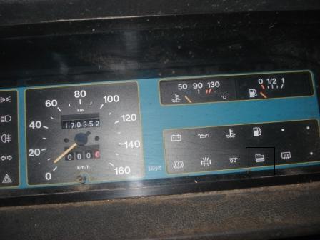

Pytanie jak w temacie .Dzisiaj podczas uruchamiania silnika objawiła mi się palaca na pomarańczowo taka oto kontrolka :
Czyżby to była kontrolka poziomu wody w chłodnicy ?

Wydaje mi sie ze to kontrolka wody w filterku paliwa.

Woda w filtrze paliwa

Zobaczcie na rok produkcji samochodu , watpię , że w tych latach były kontrolki wody w filtrze paliwa , ale kontrolka poziomu płynu - owszem - najprawdopodobniej

:shock: woda w filtrze paliwa :spoko

Ludzie 82 rok , jaka kontrolka wody w filtrze paliwa ?

Samochód ma w dowodzie 82r.Wiadomo co pod maską?Licznik ma identyczny jak Ducato z 89.TA kontrolka pokazuje wode w filtrze paliwa.Może po prostu ktoś przerobił filtr na nowszej generacji,i podpiął kontrolkę .A może jednak tak było w 82r.Mam motocykl Gilera RC 250 z 88r.Gilera ma hydrauliczne sprzęgło,tarczowe hamulce przód,tył,centralny teleskop tył i elektroniczny zapłon na module.Wszystkie takie nowinki w innych motocyklach pojawiły sie nawet 10 lat później.Włosi czasem lubią wyjść przed szereg. :haha: :haha:

Pogrzebałem w historii tego modeui i okazało sie ,że produkowany jest od 81 roku.typ silnika 280 do roku 1994.Licznik i kontrolki bez zmian. Czyli od początku posiadał kontrolkę wody w filtrze paliwa i podciśnieniowy czujnik oporu przepływu powietrza w filtrze powietrza. Teraz nikt takich rzeczy nie montuje. Co nie oznacza ,że nie zaczną :-P :-P :spoko

Dzięki wszystkim za podpowiedzi :!: :!: :!:
Muszę trochę Wam wyjaśnić okoliczności zapalenia się tej kontrolki bo powstała widzę mała burza na forum :gwm :oops:
Pisałem tego posta wczoraj zaraz po powrocie z oglądania ..... nowego / nowszego :chytry / camperka .Powoli dorosłem do zmian :chytry Z przyzwyczajenia napisałem post w temacie PEUGEOTA :gwm a sprawa dotyczy ....... Fiata Ducato z 94r.
Podejrzewałem brak odpowiedniego poziomu wody w układzie chłodzenia bo kontrolki obecności wody w posiadanych w przeszłości przez ze mnie samochodach wyglądały inaczej .Jeszcze raz dzięki za sugestie ; przy ewentualnym zakupie tego camperka sprawdzę to i zleję to cholerstwo z filtra paliwa .

100% woda w filtrze paliwa

A ja bylem pierwszy ktory to zdiagnozowal :haha: :haha: :haha:
