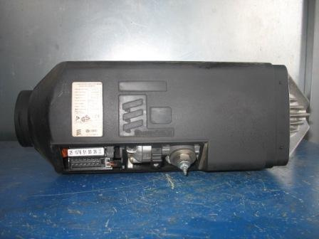

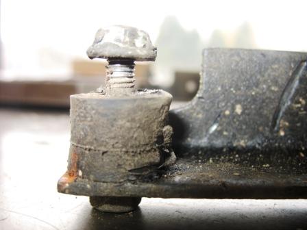

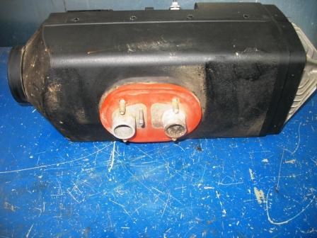

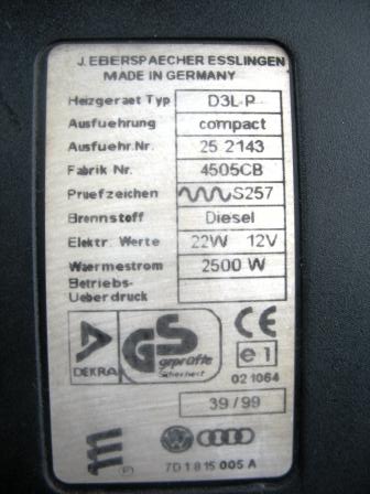

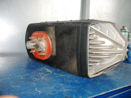

WODNIK
Twój sprzęt: HOBBY 600
Dołączył: 24 Gru 2009
Piwa: 55/241
Wysłany: 2010-10-26, 22:51
Witam.
Jako że moja T4 stoi u blacharza po zlocie w Smołdzinie, postanowiłem wyciągnąć
agregat aby zobaczyć dlaczego głośno idzie. Kable tak jak piszesz idą środkiem rury ssącej powietrze z wnętrza auta. Agregat podpięty jest do karoserii na czterech łącznikach gumowych. Po zdemontowaniu całego osprzętu chciałem rozpołowić agregat i tu są schody.
Obudowa składa się z trzech części, kapturka i dwóch połówek w których jest agregat.
Kapturek bez problemów zszedł. Pomimo wielu prób obudowy nie rozpołowiłem bojąc się żeby jej nie zniszczyć. Jest ona dość dziwnie składana. Jutro będę miał więcej czasu to jeszcze spróbuję.
Muszę zaznaczyć że w środku agregacik jest suchy i czyściutki, wentylatorek też nie ma luzu
więc nie wiem dlaczego podczas pracy idzie dość głośno.
Jakbyś rozpołowił obudowę to napis jakim sposobem

gregu
Twój sprzęt: CaliforniaExclusive'03
Nazwa załogi: Hotel California
Dołączył: 06 Paź 2010
Piwa: 8/16
Skąd: B-Mitte
Wysłany: 2010-10-27, 09:23
WODNIK napisał/a:
Witam.
WODNIK, ja mam stary typ, D2L - wielka mydelniczke jak na foto:
Ty masz sliczne male kompaktowe D3L.
Tu masz opis jak sie do niego dobrac:
http://www.t4-wiki.de/wik...heizung_D3L/B3L
pozdrawiam :)
