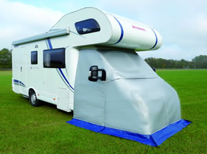

Kaimar w którymś wątku prezentował termiczną osłonę kabiny
podobną do tej: http://elcamp.movera.com/...48fadd26a9ea414
czy ktoś jeszcze używa takowej osłony w okresie zimowym?
czy osłona ma sens, czy wystarczy izolowanie kabiny od zabudowy?

affa napisał/a:
Używam i sens ma - szczególnie, gdy kabina jest wykorzystywana jako część kubatury mieszkalnej. Tak jest u mnie, po odwróceniu foteli kierowcy i dyrekcji.

KOCZOR napisał/a:
ja całe szczęście nie muszę używać kabiny- całe szczęście, bo niestety jak masz alkowę to możesz mieć najbardziej luksusową budę, a kabina ciasna :(
ale do rzeczy- ta zewnętrzna osłona podobno jest jakoś w drzwiach blokowana, że nie można jej ukraść- rzeczywiście tak jest? czy po założeniu tej osłony kabina jest tak samo ciepła jak reszta kampera czy jest odczuwalna różnica?

To ja nie mając doświadczeń powiem tak: kupiłem integrę i na wyposażeniu dostałem taką osłonę na szyby. Musi to pomagać bo oddzielając kabinę kotarą to w kabinie było zimno. Ciepło ucieka przez szyby. Teraz tą osłonę zamocuję i podzielę się doświadczeniem. :spoko

affa napisał/a:
Nie lubię dyskutować o ewentualnych błędach konstrukcyjnych cudzych samochodów...
affa napisał/a:
Trudno mi wypowiadać się na temat tej konkretnej osłony, ja mam oryginalną do mojego auta, jest ona blokowana na rogach drzwi. Nigdy nie myślałem o możliwości jej kradzieży, ale... wszystko da się ukraść.
Temperatura w kabinie po założeniu pokrowca (w moim przypadku) jest porównywalna do temperatury reszty pomieszczenia.

affa napisał/a:
znaczy masz inną osłonę niż ta z katalogu Movery? pytam pod kątem czy są lepsze i gorsze, czy ta ze zdjęcia do tych lepszych należy?
O to właśnie chodzi. Pisałem lakonicznie, bo odniosłem się ogólnie do pokrowca na przód kampera i to na bazie doświadczeń z moim, uszytym przez Wigo (de) na miarę do Renówki. Mata jest gruba i mimo napisu "ultralight" dość ciężka, a przy tym idealnie spasowana. Ma trójkątne zakładki na górnych rogach drzwi (ok. 30-40 cm) i mocowanie paskami rzep na dolnych rogach. Zdjęcie tego typu kołderki załączam, niestety swoje gdzieś posiałem i nie mogę znależć. Na forum jest tylko z odpiętą osłoną maski. http://www.camperteam.pl/...der=asc&start=7
Jak wiadomo, dla uzyskania zadowalającego efektu izolacji musi być spełnione kilka warunków, jak np. współczynnik izolacji termicznej powłoki, czy jej szczelność. Jak to wygląda w przypadku Movery i zastosowaniu do Twojego samochodu, nie wiem.

KOCZOR napisał/a:
dokładnie taką jak Twoja matę widziałem w Chorwacji, Niemiec się od słońca chronił :)
pokrowiec Wigo jest droższy, poszukam jeszcze na niemieckich forach, może ktoś zrobił porównanie? nie chcę oszczędzać na siłę, ale ten z movery jest chyba jednoczęściowy- nie ma dziury na lusterko. teoretycznie wydaje mi się to lepszym rozwiązaniem, a co Ty o tym sądzisz?

affa napisał/a:
Wielokrotnie zakładałem, zdejmowałem i pakowałem pokrowiec i... na szczęście jest on dwuczęściowy. Całość jest tak spasowana, że chyba niemożliwe byłoby założyć go w całości.
Czy pokrowiec Movery jest lepszy? Może. Nie wiem.

EwaMarek napisał/a:
czy taka osłona zewnętrzna zabezpieczy przed skraplaniem się wody w środku kabiny kierowcy?
Oczywiście. W każdym razie w przypadku mojej kołderki to działa :ok
