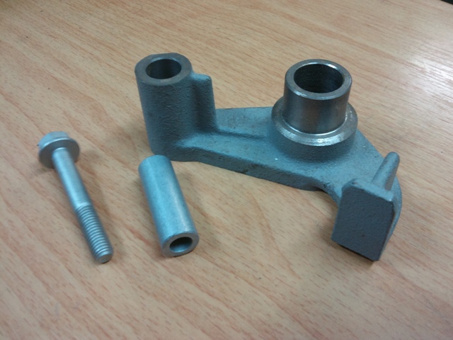

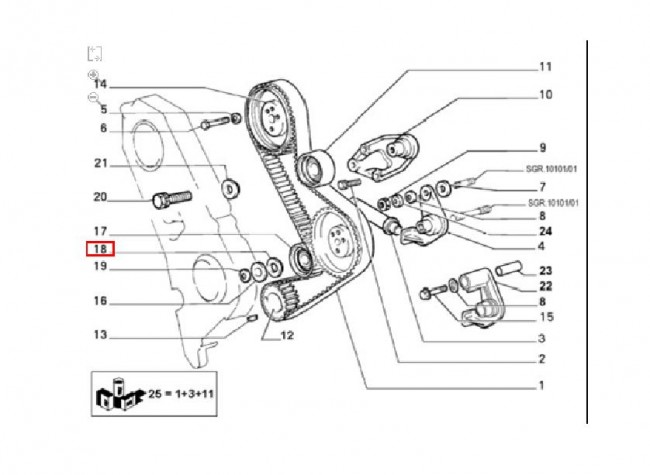

Proponuje przy wymianie rozrz.w 2,5 d wymieniać również starą podstawę rolki napinacza na nową (nową konstrukcyjnie jak w 2,8) która nie ma tendencji do pękania przy śrubie.Koszt niewielki a ryzyko uszkodzenia podstawy zminimalizowane do zera.Należy dokupić również tulejkę i śrubę .
podstawa nr. 500326852 - 38,26 zł
śruba nr. 16592225 - 5,05 zł
tulejka nr. 500326919 - 18,70 zł
kpl w realu
Plik ściągnięto 22029 raz(y) 116,38 KB
22 nowy typ podstawy
4 stary typ podstawy
Plik ściągnięto 1050 raz(y) 50,84 KB
dokladnie tak..bardzo dobre rozwiązanie tego problemu
polecam rowniez zmycie blota,starego oleju,piachu, opiłków metali.. czyli calego szlamu, ktory zbiera sie pod obudowa rozrzadu, przed montazem nowych czesci....
