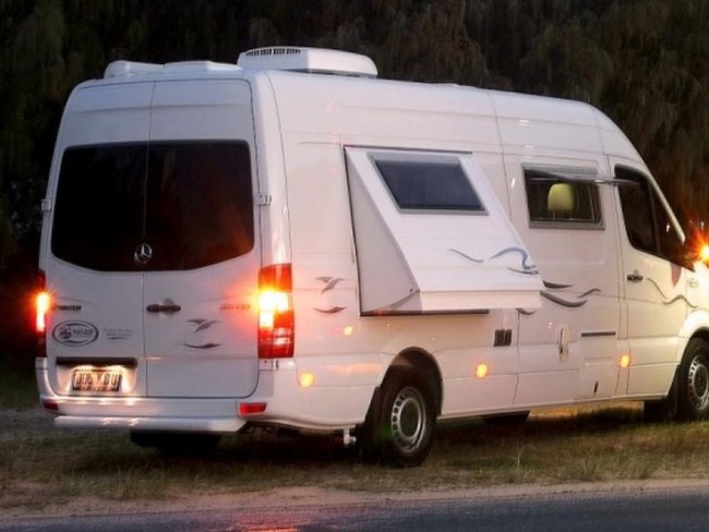

skośne ściany psują efekt , podstawa może być mała bo tam same stopy stoja ale w ramionach już walczysz ze ścianą , walczysz jak wstajesz z kibelka jak i w trakcie kąpieli , to są układy dla niskich i chudych osób , takie chińskie normy , nawet w trojaczkach gdzie ściany prawie w pionie podobne ustawienie sprawia ból dla oka przy naszych posturach a co dopiero z tym żyć ... na handel bym tak zrobił , dla siebie nigdy :(

Wojtek, projektując łazienkę w tylnej części pamiętaj że nadkole masz 107 cm od tylnych drzwi. Na nadkolu z tego co widzę będzie umywalka u ciebie. Pamiętaj żeby zostawić dostęp do tylnego światła w razie jak żarówkę trzeba będzie wymienić. Poszerzenie dał bym też po stronie łazienki, żeby jakoś to wyglądało od tyłu, ono jednak trochę wystaje. Jeśli obawiasz się zabawy z uszczelnieniem łazienki z taką wklęsłością, to proponuję, 1. zrobić tam półeczki na łazienkowe akcesoria, a zamykanie zrobić roletkowe, 2. nie wycinać blachy pod poszerzaczem, przykleić go i zrobić taki zewnętrzny boks otwierany od zewnątrz na różne akcesoria ( da się to zrobić spokojnie)

Z tym poszerzeniem na obie strony to wiem że masz rację ale broniłem się przed takim pomysłem ze względu na uszczelnienia ściany we wnęce. Ale masz rację - trzeba to zrobić choćby miało to wkur...ić przy robocie parę razy. :szeroki_usmiech Takie szafki we wnęce będą super.
Tak więc zamawiam u Ciebie oba poszerzenia :spoko
Z wymiarem nadkola sprawdzałem dziś. Brodzik będzie wkomponowany z nadkolem ( połączony) a ściślej mówiąc to nadkole będzie w brodziku. A umywalka to jeszcze nie wiem. Chciałbym bo na dziś ewidentnie mi jej brakuje w łazience ( niewygodnie się golić w kuchni :-/ ) ale jeszcze zobaczymy jak mi ona wyjdzie.

Tak teraz to wymyśliłem, poszerzacz lewy można zrobić 2 x dłuższy ( tylko do wersji sprintera max) tą dodatkową przestrzeń można wykorzystać jako bagażnik na rzeczy których nie chcemy mieć w środku (np podłoga pod przedsionek, markizę itd) lub jako dodatkowy zbiornik wody ( około 80l ), latem nagrzeje się sama. Tak knuję sobie. Nowej formy nie będzie trzeba robić, ponieważ sklei się dwa lewe poszerzacze. Chyba tak zrobię, w wydaniu bagażnik. :spoko

Sprintera max można poszerzyć z prawej strony na odcinku 1800mm to jest graniczny wymiar do miejsce gdzie dochodzą drzwi przesuwne. Można też ograniczyć przesuwanie drzwi wtedy możemy dalej poszerzać. Strona lewa to już jest lepiej, w moim przypadku mogę poszerzyć na odcinku 2900mm. Agat zadecyduje co jest dla niego dobre. :spoko

Agat już dawno temu w pierwszej i drugiej szkole jaką kończył po podstawówce dowiedział się dokładnie, że nie wolno wycinać konstrukcji nośnej karoserii.
Robiąc "podwójne poszerzenie" po drodze jest słupek więc dla mnie sprawa jasna.
Biorca ostatnio uświadomił mnie że Iveco jest na ramie więc tam byłoby to możliwe ale sprinter to samonośna buda więc lipa.
Dlatego dla mnie poszerzenia inne niż między słupkami nie wchodzą w grę. A poszerzenie łóżka na długości 130 cm począwszy około 20 cm od tylnej ściany powoduje że w moim projektowanym układzie tułów ( czyli najszersza część ciała ) będzie miała poszerzenie a nogi? Nogi to się zmieeeeeeeeszczą :wyszczerzony:

Nie jest jest tak źle Sprinter jakąś ramę tam ma, nawet można kupić ramę do sprintera i dzisiaj w garażu jak pod sprintka spojrzałem, to ona rama ciągle tam jest. A producent w folderze reklamowym chwali ten pojazd za solidną ramę. Sprawdziłem w necie Iveco też ma ramę i też można kupić ramę do Iveco. Czyli hare rama hare hare rama rama itd. :szeroki_usmiech

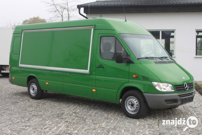

e tam, żadna lipa ....wycinasz jak chcesz i gdzie chcesz tylko dajesz coś zamiast czegoś by było sztywno , dobra rama zastępuje fabryczne wzmocnienia . Waga , to jest problemik , DMC 3500 :)
Plik ściągnięto 3476 raz(y) 9,99 KB
b65f9cbdc6827c0069e6c51692bfe7736dda,sprinter-313-cdi-sklep-sprinter-maxi-313-cdi-sklep-do-wyposazenia-piekarniczy-mieso-loterie.jpg
