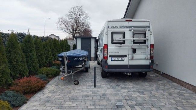

Wreszcie ruszyła budowa wiaty na kampera. Zabetonowałem dwa z pięciu słupków.
Wiata będzie aluminiowa z poliwęglanowym przykryciem. Gotowy zestaw elementów
do samodzielnego montażu. Założyłem taką samą 4,25 m jako zadaszenie tarasu. Sprawdziła się.
Teraz będzie 7,30 m. Nie jest to rozwiązanie tanie. Ale przy dzisiejszych cenach drewna
konstrukcyjnego....? Zestawu jeszcze nie kupiłem, dostawa się spóźnia, jak wszystko.

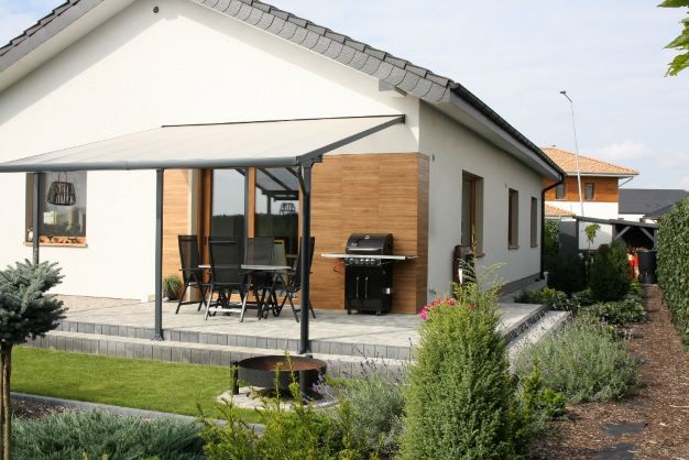

Zadaszenie Feria Palram 7,87 x 4 m z Ogrodosfery
Dla kampera nogi zadaszenia są za krótkie. Dlatego osadzam słupki-przedłużki
z profilu stalowego 90 x 50 x 3 mm. Nogi są z profilu AL 80 x 40 i będą wsunięte
w słupki. Razem będzie wymagane 2,7 m.

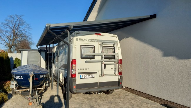

Dostawa dotarła. Wykorzystałem kilka dni pogody i szkielet stoi.
Teraz czekam na bezwietrzny dzień, niezbędny do montażu pokrycia z poliwęglanu.

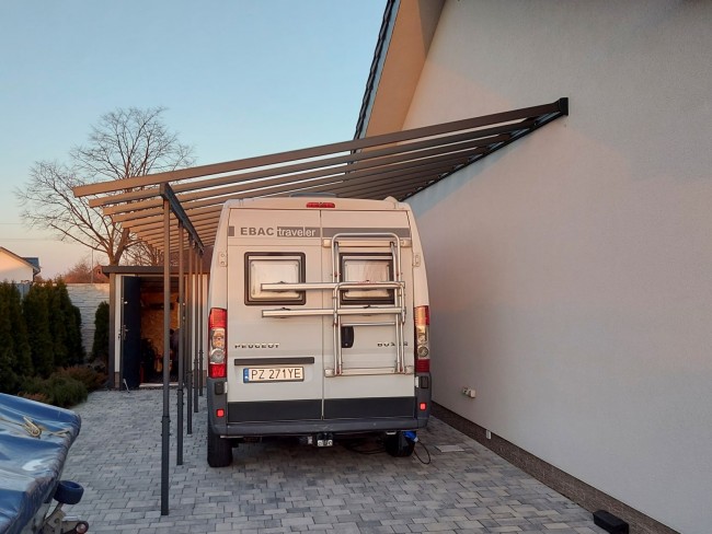

Wreszcie kamper ma dom. Wiata gotowa. Jest woda, prąd, miejsce do zlania szarej wody i wylania kota. Temat zamknięty.
