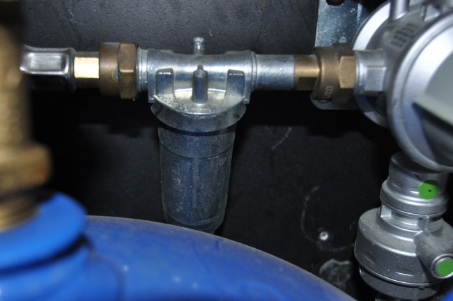

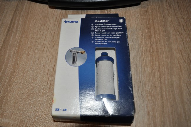

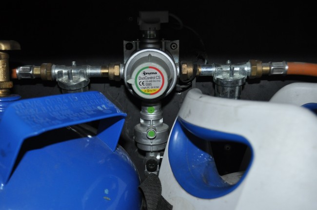

Dziś otworzyłem schowek z butlami i u mnie ktoś zamontował juz wcześniej filtry pomiędzy butlą a reduktorem , więc wnioskuje , że są wystarczające. Dysponuje też nowymi wkładami wymiennymi które dostałem jak kupowałem auto.

sterciu,
Całą instalację razem z filtrami mam identyczne.
Daj proszę zdjęcia z oznaczeniem tych wkładów filtra bo muszę wreszcie u siebie wymienić.

sterciu napisał/a:
sterciu, spójrz dobrze,
masz filtry za reduktorem - poprawnie

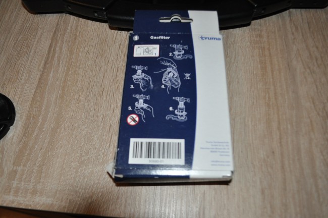

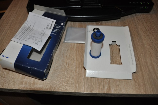

LukF napisał/a:
sterciu,
Miałem dwa wkłady filterków , po porządkach żony znalazlem tylko jeden ;) , ale wklejam fotki tego co mam.
