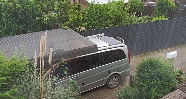

orkaaa napisał/a:
Jakby kolejne pytania to służę doświadczeniem.
Najpierw wszystko dokładnie planujesz i ustawiasz. Zaznaczasz flamastrem gdzie będą uchwyty / narożniki i środkowe podpórki /. Potem te miejsca czyli dach i spód narożników papierem ściernym aby były chropowate . Potem acetonem aby odtłuścić . Potem obklejasz taśmą papierową miejsca na dachu / narożniki i środek podpórka / a w środku malujesz primerem sika . Primer także na spód narożników i podpórki, Jak wyschnie zdejmujesz taśmę . Taśma ma chronić aby dachu nie pomazać za dużo .
Potem nakładasz klej i kładziesz narożniki i podpórki środek. Ja od razu dawałem wkręty. Też na sikę. Są koledzy którzy tylko klej dawali ale ja doszedłem do wniosku że jak dokręcę do dachu to się nie przesunie przy wkładaniu solara. Jak wszystkie narożniki i środki już zamocowałem to wkładałem solar .
Solar mocujesz się na wkręty z boku. Ja najpierw wierciłem otwory w solarze aby łatwiej wchodziły wkręty.
Potem już montaż kabli .
Przy tego typu uchwytach , uchwyty najpierw przykręca się do solara , a potem razem kładzie na uprzednio wyznaczone i przygotowane miejsce , gwarancja że będzie idealnie leżał na wszystkich . Klej obojętnie czy na dach czy uchwyty , kładziemy z klejem albo na klej . Na budowanym blaszaku zamocowałem tak jak na poniższym zdjęciu , z wykorzystaniem profili montażowych , i tu robi się tak jak napisał wyżej kolega orkaaa , najpierw uchwyty do dachu , solar kładzie się na nie do konca wyschnięty klej , po to żeby zniwelować ewentualne różnice w grubości kleju .

Mam do teraz panel 100W bo to było wtedy testowe i tak zostalo do dzis :-P . Regulator może obsłużyc 250W.Instalacje robiłam w 2014 i już wtedy było w planie więcej Paneli na dach położyć , i przewody kładlismy 6mm2.
Złączki mam Mc4, te są na ogół standard.
No to dam sie do roboty... wszystko wyjasnione - dziekuje za odpowiedz :spoko

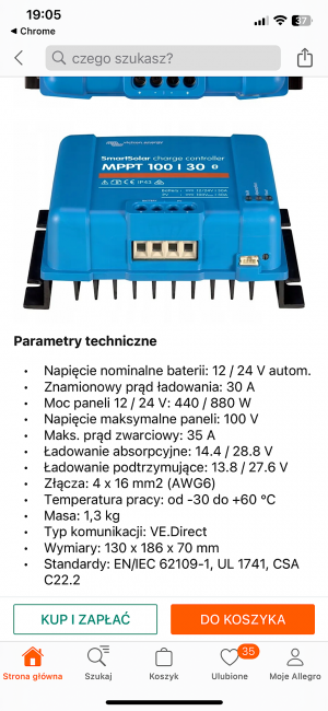

Podpowiedz jak w mptt gdzie ledwo mieści się 6 mm2 połączyć 16mm2?

Do victrona wchodzi na styk. Do Tracera także. Sztuka w tym aby tak uciąć aby poszczególne druty ścisłe do siebie przylegały. Jak się zrobi miotła na końcówce to nigdzie się nie wsadzi. Oczywiście jak ktoś nie może wsadzić 16mm2 to niech chociaż wsadzi 10 mm2. Rzecz w tym że im grubszy tym mniejsze straty.

mam AZO i 6mm2 tak na wcisk :(

Ile chcesz przepuścić prądu że aż 16 mm kabel , standardowa elektrownia w kamperze to średnio 20A , bardzo duża , ale kto ma tyle miejsca , to w porywach 40A . to nawet licząc straty na odległości, 6 mm wystarczy , a 10 to już rozrzutność . prosty przelicznik 1mm to 8-10 A , mówię o miedzi . Tak robię i nigdy nic się nie grzeje , nawet na eletrodzie jest taki przelicznik 0,75 - 10 A , czyli 1mm dla 8A jest z zapasem .

Instalacje 10KW solarne pracują na 6mmm2 a tu 1 panel co ledwo w porywach bidne 10A wyciska spali kampera na kablu 4mm2 :haha: ale ja wiem ze każdy Polak to elektryk i ma swoją teorie że kable nigdy nie są za grube i tego typu bzdety.... U mnie solarek fabryczny na 4mm bangla ale biorę pod uwagę donos do fabryki, że to błąd konstrukcyjny :spoko
Do regulatora Victron 30A ledwo 6 się miesci ...Co może być tego powodem :chytry pewnie to, że nie ma potrzeby pakować tam większych zugów..

Zrobiłem screen tego regulatora zanim zaczniesz pisać przeczytaj jakie przekroje wchodzą do victrona.

To nie chodzi oto co można włożyć , tylko oto jak powinno być . A jeśli chodzi o elektrykę to na elektrodzie głupot nie piszą . można dobrać przewód według wzoru , ale poco jak ktoś policzył i podał prosty i nie zawodny sposób na dobór przekroju przewodu , 1 mm 8-10 A , Na krótkim odcinku 10 A na długim 8A i niema co kombinować ,Poco ciągnąć kable od spawarki tam gdzie ich nie potrzeba , a Viktron nie jest jakimś wiodącym producentem na rynku i to co on robi nie jest wykładnią . Jest wiele lepszych wyrobów o podobnych parametrach i nikt nie robi miejsca na kabel od spawarki tylko na taki jak powinny być , dlatego że to są zbędne koszty produkcji .
