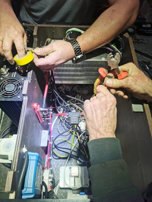

joko napisał/a:
Komplecik napisał/a:
mogę tu jeszcze jeden post zamieścić Kuba? Jak już to będzie jako tako rozplątane :szeroki_usmiech
Czuj się jak u siebie w domu :ok
No to jak to mówią zgodziłeś się to masz, będzie dla porównania ideału z przeciętną instalacją ;)
Prąd na D+ jest stabilny około 12,5V, wyświetlacz lifepo4 też pokazuje stabilne ładowanie + - 1A ładuje około 35A, kable się nie grzeją.
Przepielismy 1do1 kable z klem na listwy a z listew jednym kablem do klemy.
Zostało jeszcze ustawić bms lifepo4 bo nie za każdym razem odpaliła przetwornica i ustawić Victrona by to ładowanie jeszcze bardziej chodziło optymalne no i powinno być.

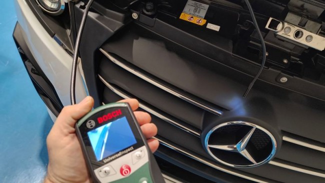

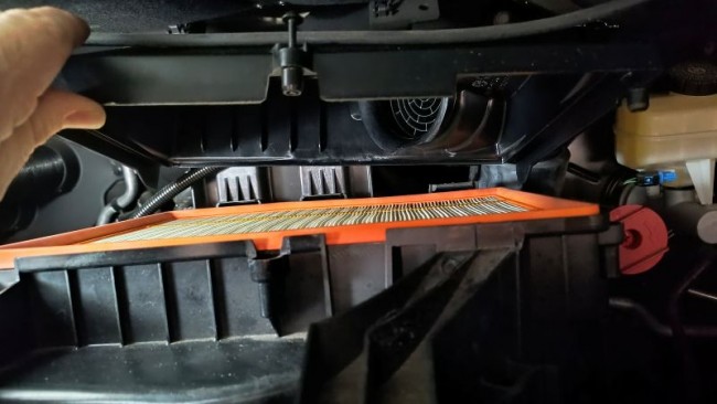

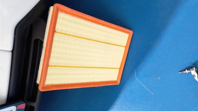

przemo.d napisał/a:
Powietrza filtr wysuwa się z obudowy pod zaślepką do przodu auta.
Tak, to już dzisiaj doszedłem. Wyjąłem filtr ....... i wsadziłem z powrotem bo nówka sztuka :haha: ...... ale na przyszłość już wiem jak :spoko
Od góry przeglądnąłem wszystko endoskopem i filtra oleju na pewno nie ma tam gdzie powinien być :wyszczerzony:

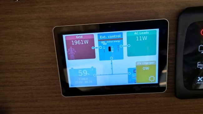

Tak na szybko jeszcze kilka fotek co mam z prac nad elektryką
Ładowanie ze słupka idzie prawie 2kW :-)))

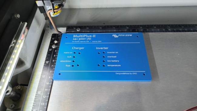

Paneliki sobie robię własne ze swoim logo .... żeby było wiadomo kto robił :-)))

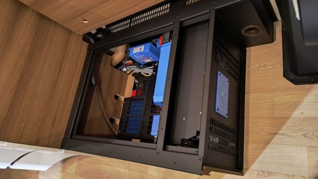

Prawie gotowa obudowa kanapy z bebechami od Victrona ..... z oryginału została tylko przednia deska z drzwiczkami :-))
Plik ściągnięto 2 raz(y) 56,96 KB
Plik ściągnięto 0 raz(y) 50,97 KB

Wysłany: 2025-12-17, 01:09
Prawie 1800W bije ładowarka :mrgreen:
joko
Twój sprzęt: Rapido i96M
Dołączył: 17 Cze 2013
Piwa: 565/47
Wysłany: 2025-12-17, 01:13
przemo.d napisał/a:
Noo ..... i nawet się wentylator w Multiplusie nie załącza :wyszczerzony:
Robię sobie taki kabelek do słupka z wtyczką Type 2 ...... żebym się mógł na ładowarkach elektryków uzupełniać jakby zaszła potrzeba :haha:
Tu wychodzi zaleta baterii 24V w stosunku do 12V. Ładowanie idzie 1800W, a to tylko 65A :spoko
