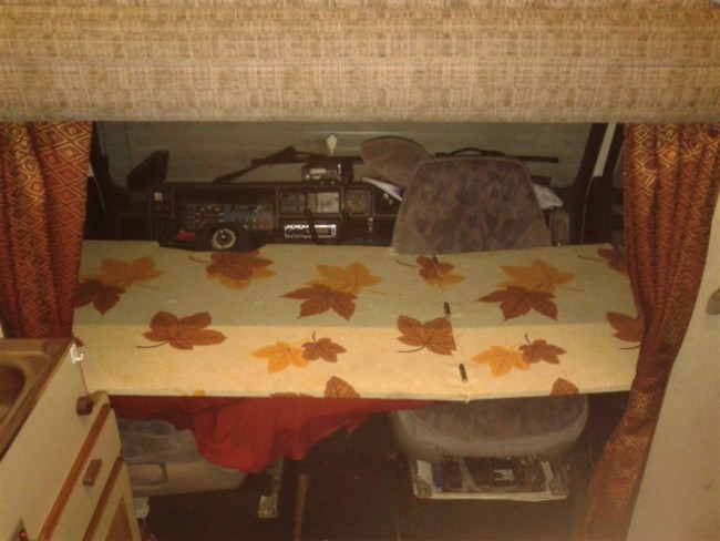

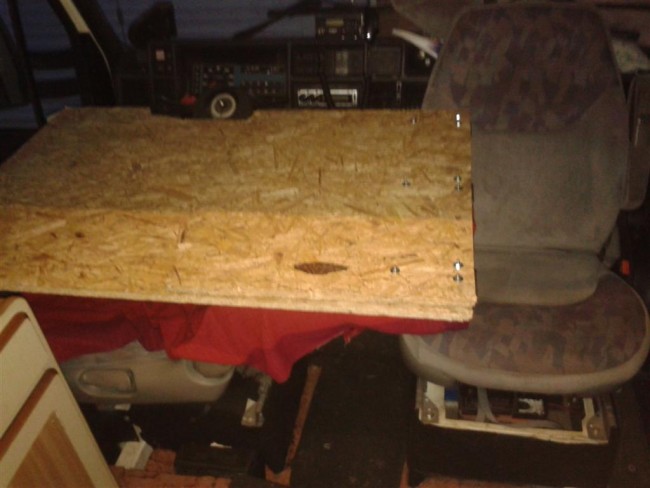

Nowy sezon sie zaczyna. Wiosna w pełni, Frowyzy budzą kamperka z zimowego snu więc i przy Kurduplu trzeba coś grzebnąć. Jako że przez "zime" kamper był użytkowany na bieząco , techniczne sprawy mogłem spokojnie pominąć. Wymieniłem tylko pompke od spłuczki na wydajniejsza i cichszą. Spokojnie mogłem sie zabrać za temat który od dłuższego sezonu wisiał nierozwiązany : jak wygodnie wyspać się w 4 osoby z psem w tak małym aucie. Po wielu przymiarkach i dyskusjach zdecydowałem sie na zamontowanie dodatkowego łózka w kabinie. Wymiary 176 X 76 cm są w sam raz aby pomieścić tak moją Panią tak wiec 15 minut posiedzenia i pomyślenia jak zrobić aby się nie narobić i łóżko jest . Jest ono składane aby łatwiej je rozłożyć i złożyć oraz schowac na alkowe. Liczyłem czas rozłożenia : total 3 minuty . W przyszły weekend pierwszy test :drzemka:
Łóżko jest z płyty osb 18. Położone na dwóch mocowaniach przyspawanych z tyłu kabiny, 2 przykręconych do drzwi i podparte jest w środku oparciem siedzenia kierowcy

Łóżko obite materiałem. Teraz tylko zrobić materac i można iść spać.

Wysłany: 2014-03-21, 21:09
Widzę Arturku ,że musisz do tego wynalazku ..........zdejmowac kierownicę :shock: :haha:

Wysłany: 2014-03-21, 21:15
Ano musze . Klakson i tak mam na dodatkowy przycisk wiec zdjęcie kierownicy trwa 10 sekund. Oprócz tego musze wrzucić wsteczny i włączyć wycieraczki na 2 :lol: Za to B-moll będzie miał fajną bude do spania pod spodem.

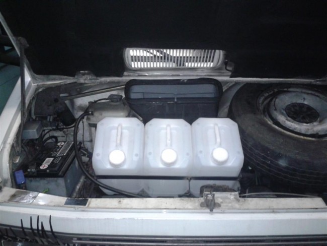

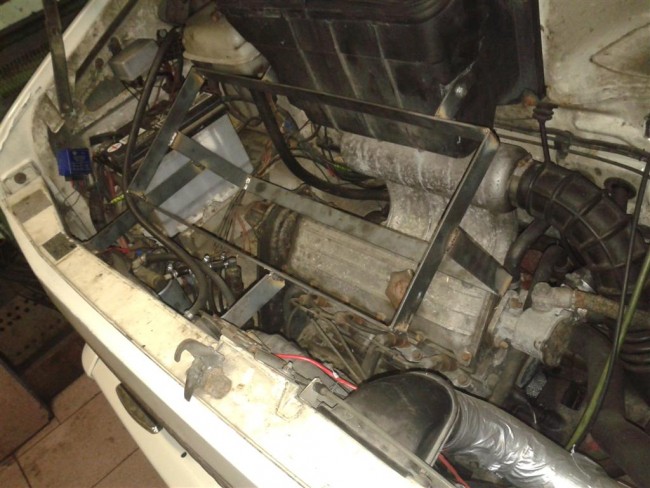

Korzystając z wolnego wieczoru postanowiłem zmodyfikować kolejną rzecz która mnie denerwowała w Kurduplu - deficyt wody. Standardowe 60 L powiększyłem o 30 L pod autem wykorzystane do spłuczki, 10 L worze koło kasety. Kolejny zbiornik miał być pod autem ale ani nie mam odpowiedniego zbiornika, ani mi auto nie wejdzie na kanał a lezeć pod nim mi się nie chce. Tak więc zacząłem myśleć jak mieć troche więcej wody a sie nie narobić. No i udało się : kolejne 30 L powędrowało pod maskę. Dociąży to troche przednie koła a ja mam juz 140 L wody co powinno mi wystarczyć.
Żona kupiła , ja pospawałem ...
Plik ściągnięto 85 raz(y) 133,96 KB
... i po godzinie kolejna niewykorzystana przestrzeń zostałą wykorzystana.
Plik ściągnięto 80 raz(y) 89,62 KB
keep calm and dance
Piwa: 221/168
Wysłany: 2014-03-25, 21:42
Pomysł bardzo dobry :ok nawet będziesz miał podgrzewaną te wodę :-P

Wysłany: 2014-03-26, 07:51
MILUŚ napisał/a:
A ważyłeś swego kurdupla ?
My jesteśmy szczupli , pies jest chudy więc możemy doładować wode. A DMC mam aż 2490 więc można szaleć.

Wysłany: 2014-04-09, 18:56
