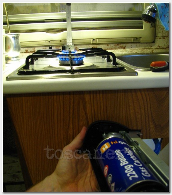

Ja wolę budować i użytkować kampery bez gazu. Poprzednie miały jeszcze kuchenki na gaz, ale kolejny, powstający będzie już 100% No Gas. I po problemie. :)
Kuchenki poprzerabiałem na gaz z kartuszy.
Tutaj przepis ze stycznia 2016, czyli aktualnie sprawdzony i przetestowany przez niemal 4 lata:
Amica na gaz z puszek czyli gotujemy na kartuszach
Jeżeli ktoś ma tylko kuchenkę na gaz, to w powyższy sposób można bardzo łatwo pozbyć się butlanego balastu i problemów. Jeśli i inne urządzenia na gaz, to kartusz to za mało.
Ja wolę tylko prąd i diesel. Znika problem z niepotrzebnym żelastwem i szukaniem gdzie i jak do tego żelastwa gaz napełnić :ok
a i do tego 2 butle 11kg, to jakieś około 50kg balastu, którego może nie być :mrgreen:
