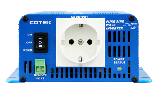

Oczywiście, że termostat załącza przetwornicę - jej sterowanie oczywiście a nie grube kable 25mm2. Jałowy pobiera gdy pracuje, a nie jest podłączona do +12V. Czyli upraszczając pstryczek na 1 a nie 0. Lodówkowy termostat nie przełącza pstryczka, ale zwiera przez przekaźnik ten pstryczek. To już tak obrazowo :ok
Inaczej nie miałoby sensu, bo brałaby i tak cały czas prąd jałowy. Wtedy pewnie bym zrobił odcinanie na jakimś przekaźniku 200A. Ale nie ma potrzeby oczywiście. :spoko
,teraz
No o to mnie właśnie chodziło pstryczek na 1 i przekaźnik zwiera pstryczek .Teraz rozumiem

Błąd, co wy piszecie?
Jak pstryczek będzie w przetwornicy na 1 to co będzie go rozłączało?
Na zero ma być, wówczas przekaźnik będzie zamykał obwód pstryczka i otwierał jak zajdzie potrzeba wyłączenia.

:diabelski_usmiech W Cotku na II
Plik ściągnięto 4276 raz(y) 187,65 KB

Socale napisał/a:
Ja nic takiego nie pisałem :oops:
U mnie jest zawsze na 0
Włączanie "wirtualne" na 1 realizują przekaźniki od lodówki, webasto i zewnętrzny pstryczek elektryczek "230V" na panelu :ok
