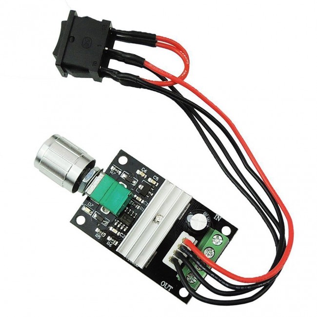

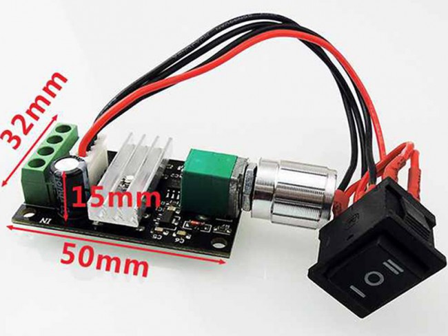

kwlp, jeśli jest możliwość żeby zrobić nadmuch i wyciag to tak, właśnie zrób. I możliwość regulacji obrotów. Jeśli nie to zrób nawiew i regulacje obrotów. Mam taki w domu bo mi się dwa kupiło to mogę Ci jeden dać. Ale mnie nie ma teraz...

Też ostatnio nad tym myślałem ale jakoś nie mam pomysłu na zrobienie jakiegoś estetycznego uchwytu do wiatraka i tak żeby się trzymał w czasie jazdy. Nie przeszkadzał też podczas zamykania i otwierania okna oraz rolety.
Nic nie mogę sensownego namierzyć, próbowałem jakiś projekt ogarnąć żeby wydrukować jakieś uchwyty ale słaby jestem w te klocki Na razie "odwiesiłem" ten projekt na później może coś gdzieś się trafi. |

| Mocowanie na sprężynkach. Kupiłem sobie wcześniej całe pudełko różnych sprezynek. Zamykanie (nie wiem jakie masz okno) powinno być z boku. Ewentualnie można dać kilka sztuk małych dookoła. Albo nadbudowac ramkę alu od spodu z wentylem dużym na zawiasach. W razie potrzeby otwierać. Taka grzebanina ale chyba o to chodzi.... |

To może i było by ok. Jakieś mocowanie do nich można by wymyślić, tylko nie chcę zbyt mocno okna podziurawić. Wcześniej myślałem o czymś rozporowym (jakaś śruba rzymska) lub jakieś zapięcie. Mam dometic Heki 40x40, popatrzę jeszcze może coś wyjdzie. |

| m4in77, zrób elegancka ramkę np z plexi lub spienionego PCV. W to wentylek. I ramkę na zawiasie... |

| m4in77, na sprężynkach nie będzie przenosilo wibracji. Tak sobie to wyobrażam... Ale w moim oknie jest wentyl i na 1 biegu w ogóle nie słychać. A spałem pod nim 2 nocki bo webasto dawało czadu. Więc może te sprezyny to przerost...? |

Ten wentylator o którym była mowa wyżej jest dość cichy, więc pewnie nie będą potrzebne. Na sprężynkach można ale najlepiej zamontować wentylator wewnątrz okna tzn wewnątrz jego otworu. Niżej będzie zaczepiał o roletę. Tak mi się to widzi. Nie chcę wiercić otworów bo nie lubię takich przeróbek. Jak coś pójdzie nie tak to zostaną i będą szpecić. Raczej wymyślę coś na zasadzie dobrej dwustronnej taśmy o ile da radę utrzymać wentylator i nie odklei się przy dużym upale. Coś tam mam przyklejone w osobówce ale to małe i delikatne elementy i działa - więc tu zobaczymy. Jest też opcja mniej estetyczna wentylator pod roletą całkowicie na zewnątrz ale to w ostateczności. Na obecną chwilę zimno i leje mój wyjazd do Grecji w tym roku trochę stanął pod znakiem zapytania. Więc motywacji brak do przemyśleń nad takim rozwiązaniem. Biwakując w Polsce nie ma tragedii i bez wentylatora dam radę. Mam nawiewy z podłogi powinno wystarczyć. |

| m4in77, no nie wiem czy nawiew z dołu starczy. Jak latem przygrzeje ci kako to zmienisz zdanie. Wentylator w dachu wymiata. |
