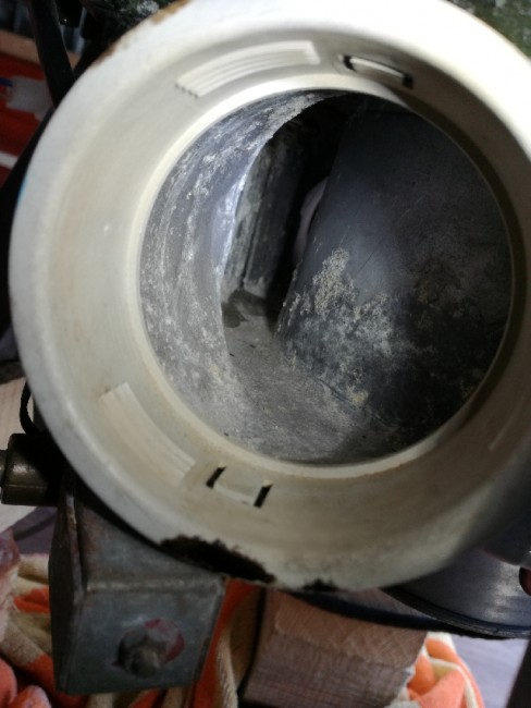

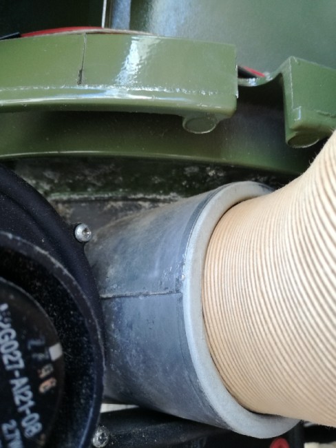

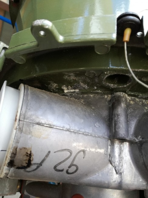

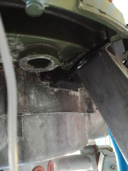

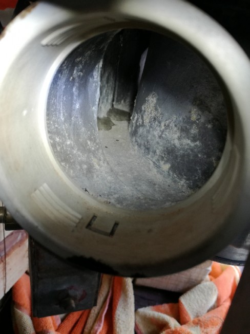

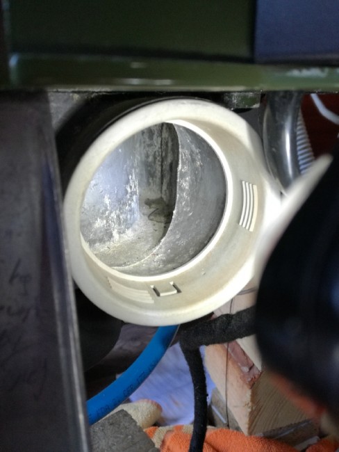

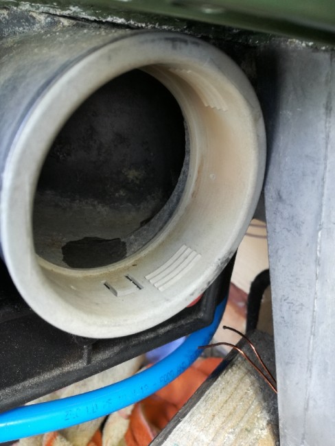

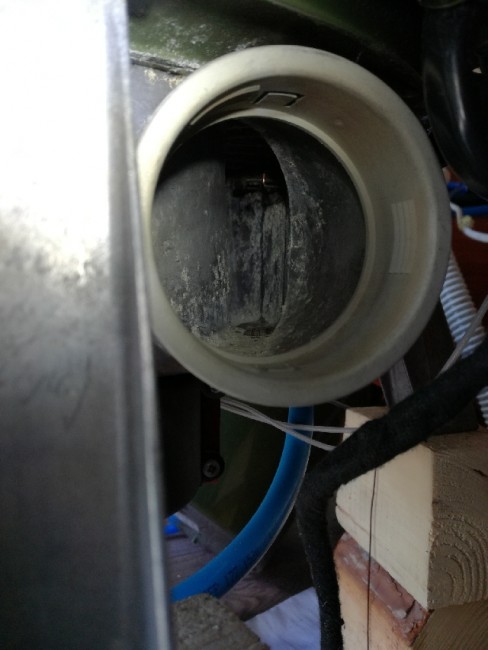

Jak pisałem kilka postów wcześniej mam problem z wyciekami z trumy C 6000. Urządzenie zakupione jakiś czas temu. Niedawno montowane. Dzisiaj wyjąłem piec, podpiąłem do instalacji wodnej i zacząłem oglądać. Urządzenie wygląda mniej więcej tak: dół z palnikami gazu i radiatorami do ogrzewania powietrza oraz kanałami wylotowymi jakby z żeliwa, natomiast baniak z wodą który jest u góry chyba aluminium. Dół dokręcony jest do góry 4 śrubami umieszczonymi w kanałach. Przecieki są w okolicy właśnie tych śrub, przy czym woda sączy się zarówno do kanałów wylotowych powietrza jak i po zewnątrz w tych miejscach. Ogólnie widać że to trwa już jakiś czas po tych białych nalotach.Czy ktoś miał już podobnie ? Jest jakaś szansa przecieki pospawać ? Dodatkowo jedna ze śrub a w zasadzie wkrętów ma obrobione gniazdo. Podejrzewam że tylko do rozwiercenia. Pytam jaka jest szansa to uratować zanim zacznę się z tym szarpać....

Wysłany: 2021-06-11, 13:16
zbiornik wodny jest z nierdzewki rozkręć i sprawdź szczelność

Wysłany: 2021-06-11, 16:03
Dzięki za wskazówkę, czyli jest jeszcze nadzieja.....

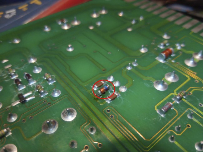

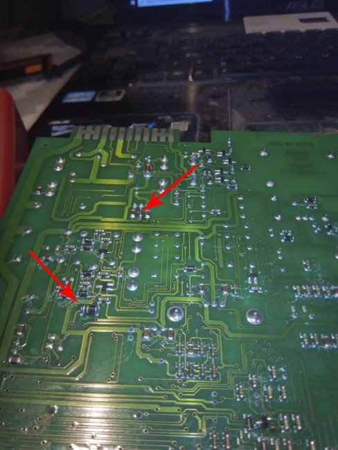

Cześć.

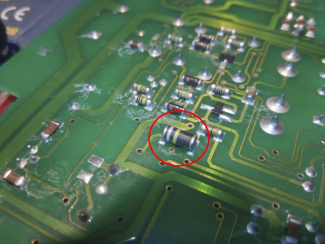

A ja mam Trumę C6000, i jak dotąd radziłem sobie z jej fochami. Teraz jednak potrzebuje rozpoznać przedstawione na zdjęciu elementy.
Jeden rezystor i dioda. Będę wdzięczny za ich rozpoznanie i podanie wartości, ew. wskazanie zamiennika. Te widoczne na zdjęciu są sprawne, ale mam drugą płytkę, na której potrzebuję je zastąpić.
Z góry dziękuję.

wrzosu
Twój sprzęt: Knaus Ducato
Dołączył: 22 Lis 2021
Skąd: Jelenia Góra
Wysłany: 2021-11-23, 08:40
Edit:
ten rzekomy rezystor z dwoma paskami nie dawał mi spokoju, właśnie dlatego że tylko z dwoma. I wyszukałem, że jest to jednak też rodzaj diody Zener'a.
Monter
www.dem.yt
Dołączył: 21 Paź 2020
Piwa: 31/26
Wysłany: 2021-11-23, 17:43
Patrząc na powiększone zdjęcie, mniejsza wskazana dioda była już lutowana. Na ostatnim foto widać też, że po prawej stronie na dole ktoś już wymieniał tranzystor. Jest więcej takich miejsc?
Poza tym ślady na druku stanowią, że masz tam sporą wilgoć a płyta nie wygląda na lakierowaną.

maszakow
JAFO? No way ...
Dołączył: 07 Kwi 2009
Piwa: 78/63
Skąd: Gdańsk
Wysłany: 2021-11-30, 23:51
Diody z niebieskim paskiem na płytce to najprawdopodobniej 1N4148.
Ci Niemcy nie lubią zmieniać sprawdzonych schematów więc jest szansa że mam rację.
Aha - kolega ma rację - PŁYTA WYGLĄDA NA ZALANĄ.
