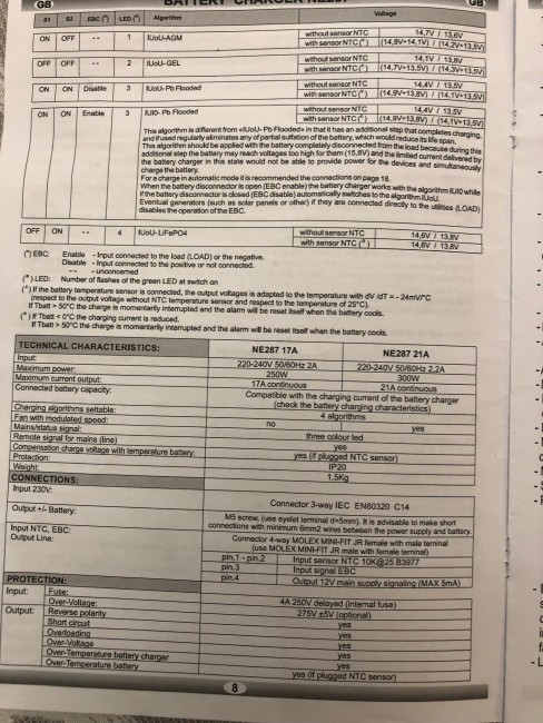

Wysłany: 2021-12-29, 19:24
Wstawiłem aku LiFePo4, ładowarkę ustawiłem na taki akumulator i regulator DC-DC również.
Niestety ładuje mi maksymalnie do 13,7V.
Sprawdziłem w specyfikacji ładowarki i regulatora, że ładowanie przy tym ustawieniu powinno być 14,6V
Czy może ktoś wie dlaczego nie ładuje więcej?
Ładowarka Nordelettronica NE287 17A
regulator Nordelettronica NE325
reaven22

blue60
Twój sprzęt: Roller Team Zefiro Plus 284TL
Dołączył: 05 Lut 2011
Piwa: 6/9
Skąd: pl
Wysłany: 2021-12-30, 16:19
Ładowanie odbywało się całą noc a akumulator wcześniej nie był rozładowany, przed podłączeniem do ładowanie pokazywał 12,8V.
Podłączę jeszcze dziś na całą noc i rano sprawdzę.
blue60
Piwa: 6/9
Skąd: pl
Wysłany: 2022-01-02, 17:13
Ładowanie całonocne nic nie pomogło.Natomiast po odłączeniu wtyczki NTC ( sensor temperatury) rozpoczęło się ładowanie 14,4- 14,5V.Po powtórnym wpięciu tego czujnika nie było już żadnej reakcji i ponownym wypięciu nie ładowała już 14,5 ale 13,8V.
Może ma ktoś jakiś pomysł.

hmm...
NE287 do litowej baterii? zasadniczo niby wlosi sie chwalili ze jest ale ja w manualu tego nie widzialem
charger do lifepo4 Victrona przy napieciu baterii12.8 przechodzi w tryb float i utrzymuje napiecie 13.5
blue60
Piwa: 6/9
Skąd: pl
Wysłany: 2022-01-02, 21:02
Jest ustawienie do akumulatora LiFePO4, pozycja 4.
