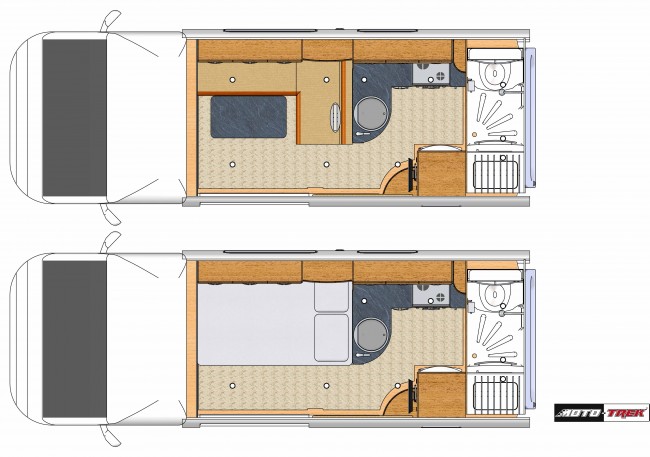

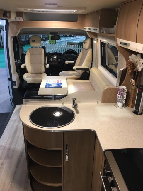

Podzielę się moimi spostrzeżeniami:
1 - łóżko z tyłu obojętnie czy wzdłuż czy w poprzek oznacza w kamperowaniu ograniczenie swobodności na małej przestrzeni busa.
2 - właściwie za dnia stracone miejsce
3 - kibel wąski a i pierdnąć porządnie człek nie może bo wie, że za cieńką ścianką partenerka/partner udają, że nic nie słyszą.
4 - siąpi czy nawala deszcz i w takiej sytuacji przy zamkniętych drzwiach robi się wręcz klaustrofobicznie.
Takie rozwiązanie jak na zdjęciach poniżej wydaje się być (dla mnie) optymalne. Prawda, że wyro trzeba składać, ale przecież nie jest to aż tak upierdliwe.
Źródło zdjęć: http://www.moto-trek.co.u...isure-treka-rl1
