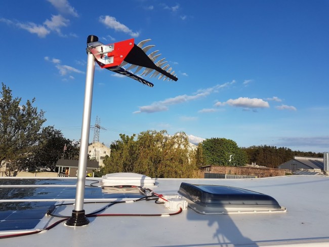

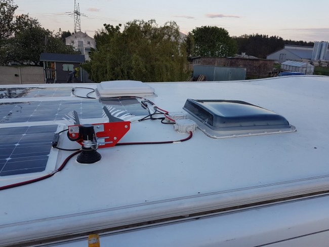

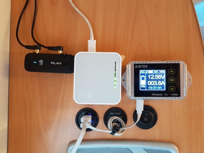

Cześć
Chciałbym podzielić się swoimi doświadczeniami odnośnie internetu w małym domku.
Dzięki Koderowi zakupiłem zestaw oparty na TP-Link TL-MR3020. (Swoją drogą ciekawe jest to że przez przynajmniej 7 lat jedno urządzenie jest ciągle produkowane i przeglądając jego możliwości jest dla naszych potrzeb "niezastąpione". Do tego mam modem Huawei E3372. (Osobiście testowałem i nie polecam wszystko mających Huawei E5577C- miałem dwa i każdy musiałem odsyłać gdyż wszystko w nich się sypało (restarty, zawiechy itp)). I to wszystko jakoś działało - najstabilniejszy był TPLINK - czasami musiałem zrestartować modem ale generalnie było nieźle. Problem okazał się z zasięgiem wbudowanych anten w modemie. Czasami w telefonie miałem internet a w domku nie. Zakupiłem dużą antenę dookólną LTE - opracowałem plan montażu jej z tyłu kampera żeby nie przeszkadzała w jeździe i była do wszystkiego. Jak to w życiu okazało się - co do wszystkiego to do niczego. Poradziłem się paru mądrych głów i mówią że tylko kierunkowa antena się sprawdzi. Na rynku jest wiele anten kierunkowych do montażu stacjonarnego. Mi zależało na dość płaskiej konstrukcji żeby po złożeniu masztu nie wystawała powyżej 3m kampera. Po analizie zakupiłem antenę
https://all-ant.pl/antena-do-LTE-4g-3g-l4g-mimo-2x15dbi-konfigurator-mapa-zasiegu
Długo szukałem i szperałem dlatego polecam ten zestaw z 2 kresek na wbudowanej antence robi mi się 5, a download skacze z 8Mb na 20Mb. Podczas jazdy antena skierowana "gdziekolwiek łapie sygnał" - lub wystarczy odczepić wtyki i mamy wbudowaną w modem. Do tego polecam dorobić wejście zew. anteny do tplink zgodnie z instrukcją https://apollo.open-resource.org/lab:argus#modifications i mamy komplet. Pozdrawiam Piotr.

Hej postanowiłem odkopać temat. Dwa lata temu rozmyślając nad internetem w kamperku trafiłem na ten temat i postanowiłem zamontować router tp link 3020 i używać go w opcji WSIP szukając darmowych wifi. Zamiast gniazda wlutowalem w to miejsce bezpośrednio kabel od anteny wifi. Jednak nie byłem do końca zadowolony czasami router widział Hotspota i się z nim łączył i dalej przekazywał neta ale miałem wrażenie ze mój zabieg z lutowaniem kabla nie do końca działał poprawnie. Na miejscu byłem dosyć ograniczony ponieważ wszystko montowałem w Hiszpanii gdyż tam stał mój kamper od 4 lat. Teraz wróciłem do PL i ze tak powiem modernizuje mojego hymerusa. Przyszedł czas na internet. I tu moje pytanie czy nic nie zmieniło się w tej kwesti czy istnieje router który spełnia wymogi urządzenia o którym pisał koder tj. Udostępnianie internetu z karty sim oraz funkcja mostku/WSiP gdzie będziemy mogli podbić sygnał darmowej sieci wifi, oraz posiadający gniazda antenowe. Co do zużycia prądu to możemy pominąć gdyż nie pracuje mi elektryczności mam w całym kamperku 220 z przetwornicy. Pozdrawiam |
