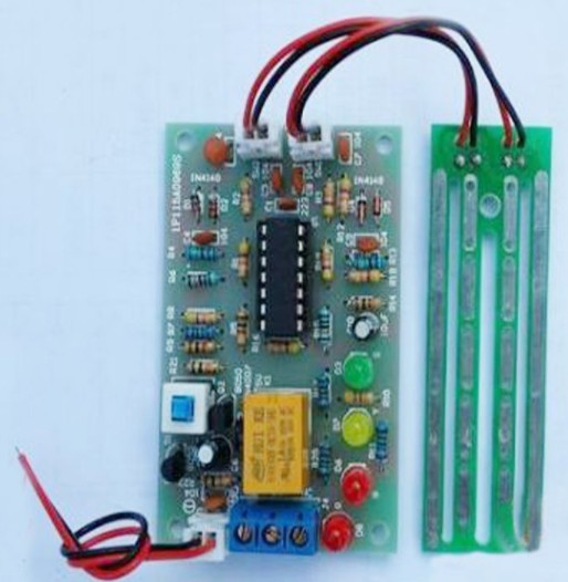

Ale po co kombinować na Aliekspresie jest taki zestaw jak znalazł pasuje - u mnie w panelu jest po trzy diody w zupełności to wytarcza.
https://pl.aliexpress.com/item/Water-Level-Detection-Sensor-Liquid-Level-Controller-Module-DIY-Kit-Good-Quality-in-selling/32346530986.html?spm=a2g17.search0305.4.14.tdq1qc
całe 2.90$
drożej 3.16$ ale lepsze fotki :spoko
https://pl.aliexpress.com/item/Liquid-Level-Controller-Module-Water-Level-Detection-Sensor-DIY/32767200830.html?spm=a2g17.search0305.4.107.uRQ1S0
Plik ściągnięto 7494 raz(y) 65,46 KB
Dziwaczek II oraz Dziwaczek I

Fabrycznie mam diody, chyba sześć, ale dalej nie wiem ile mam wody

thelv napisał/a:
najczęściej zapala się tyle diod ile jest wody :spoko

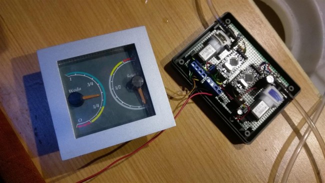

Wskaźnik doczekał się realizacji. [hura]
Jutro skalowanie, jeśli nie będzie padał deszcz. :bajer
Wodę od biedy można byłoby wyskalować podając minimum i maximum. Zbiornik jest w miarę prostokątny. Od połowy w górę jest trochę mniejszy niż w dolnej połowie bo jest część zgłębiona na pompę, jednak to niewielkie zmniejszenie. Zbiorniki ścieków (dwa) są nieforemne, u góry znacznie szersze niż na dole z pięć razy szersze.

Wysłany: 2018-07-14, 21:57
Zobaczymy jak będzie sprawowało się w normalnym użytkowaniu.
Chodziło o to żeby było proste (tanie). Razem nie przekroczyło 200 zł.
Żeby nie pobierało prądu w stanie bezczynności, znaczy wtedy gdy nie zmienia się poziom wody a co za tym idzie i ścieków. Jeden wyjątek, nie pokaże ubytku wody w wyniku wycieku ze zbiornika bez włączenia pompki.
I trzeci warunek, żeby pokazywało poziom wody bez obsługiwania, cały czas.
Jeśli poczuję wenę i uporam się wreszcie z anteną SAT, zrobię wersję 2.0 i sterownik i wskaźniki umieszczę w jednej obudowie a od zbiorników do "miernika" poprowadzi się tylko rurki i zasilanie od pompki.
W tej wersji sterownik jest przy zbiorniku a wskaźniki będą nad drzwiami tam gdzie oryginalne. Do działania potrzeba minimum 3 przewody a najlepiej 4. Zasilanie + i - i dwa przewody z sygnałem PWM do sterowania serwomotorkami. Można byłoby zrezygnować z masy i użyć jakąkolwiek. Od oryginalnego czujnika mam 5 przewodów przeprowadzonych do tablicy nad drzwiami, je wykorzystam, nie będzie potrzeba żadnych przeróbek w instalacji kampera.

Wysłany: 2018-07-20, 22:31
Właśnie zakończyłem pomiary zbiorników, zrobiłem tabelkę litry i odczytane ciśnienie z czujników. Mierzyłem co dwa litry i okazało się, że przez 10 lat żyłem w mylnym błędzie. Byłem przekonany że mam zbiorniki 100L czystej wody i 80L ścieków a okazało się, że zbiornik czysty ma 76L a ścieków jest 60L. Teraz pewnie będę kamperował niedomyty. :haha:
